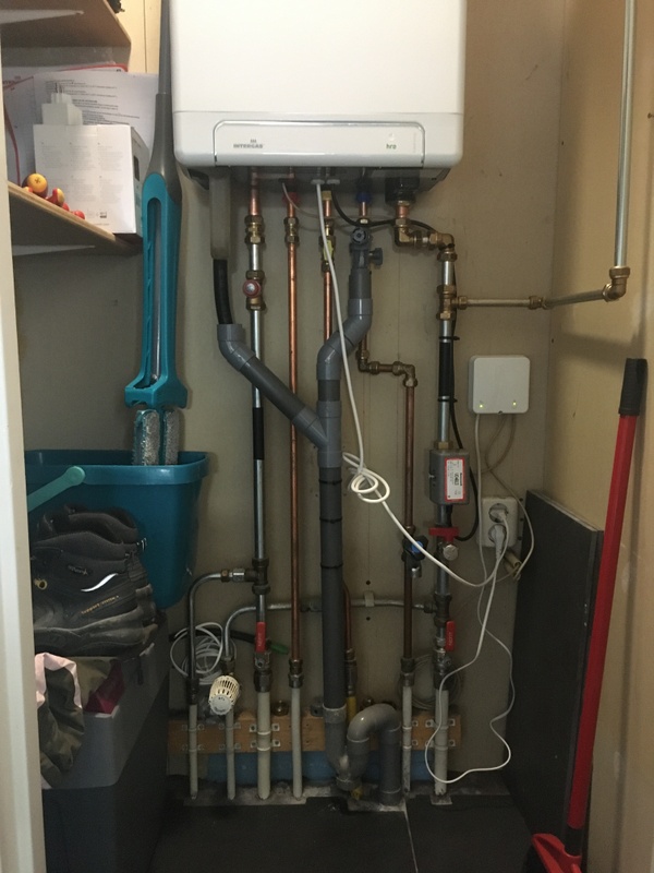

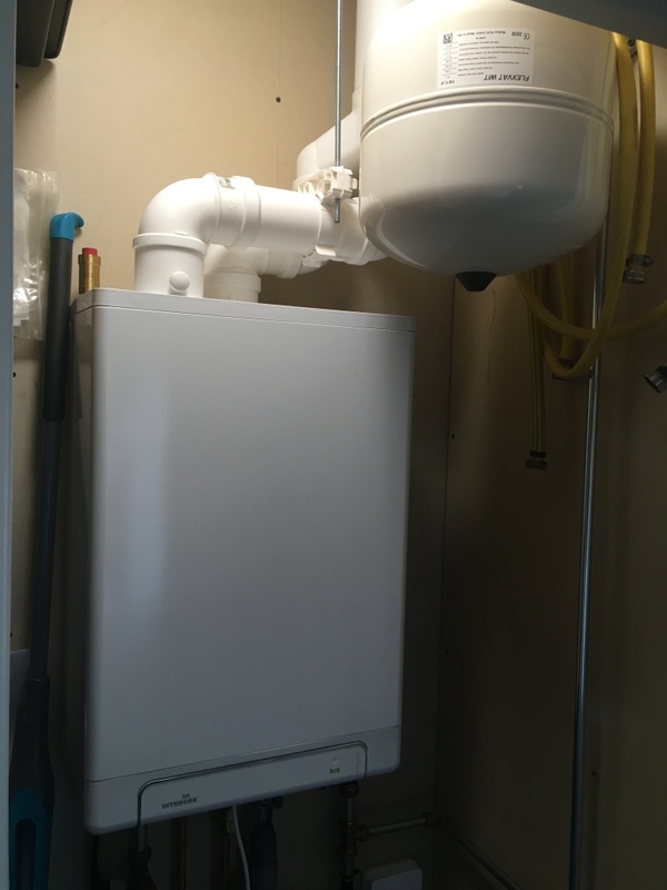

Maak eens een foto van hoe je de ketel hebt aangesloten.

3. Maak ook even een overzichtsfoto van de CV ketel + hoe leidingwerk erbij zit.

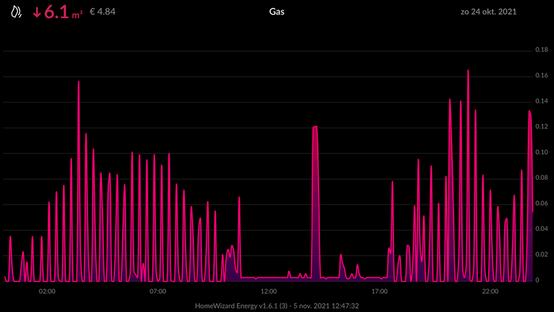

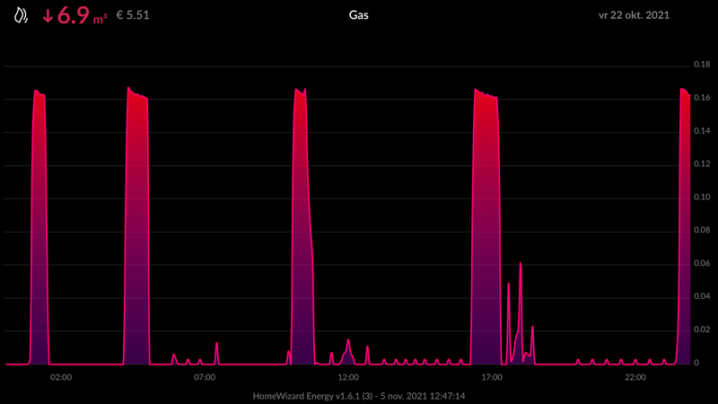

Normaal heeft de cv ketel dan stookmomenten van 30-75 minuten.
Bij het testen ging de ketel elke 10 minuten aan voor enkele minuten. Dit doet (deed) hij normaal nooit als ik de Lyric T6 op opentherm heb aangesloten.
Elk ander thermostaat die ik heb getest gaat elke 20 minuten (3 schakelmomenten per uur) aan voor enkele minuten, dus ook de Lyric T6 als ik hem aan/uit aansluit.
Dan gooit hij elke 20 minuten voor een 3-4 minuten een aanvoertemperatuur van rond de 43 graden naar mijn radiatoren en vloerverwarming, dus pislauw.

DutchWing schreef op woensdag 3 november 2021 @ 13:21:
Gaskraan meterkast en bij CV ketel staan volledig open?
Voldoende werkdruk >20 mbar tijdens bedrijf?
Als je meer radiatoren dicht zet word de aanvoertemp dan wel behaald?
Als je warmwater op 65 graden zet en de kraan volledig open zet, komt er dan ook 65 graden eruit? (+/-1-5 graden Max transportverlies)
Gaskranen zijn volledig geopend.
Werkdruk heb ik zelf nog niet kunnen testen.
Water ingesteld op 65° geeft 64° bij de kraan.
Zo stookt de ketel met het Lyric T6 thermostaat via opentherm. Om de paar uren aan voor 60 minuten waardoor de aanvoertemperatuur rond de 60° zit op het eind.
Afbeeldingslocatie: https://tweakers.net/i/8WMSo0Po1ToES5rFoEJ0F5mvsy4=/800x/filters:strip_exif()/f/image/ugaRJkoBTh8IyXpBpPc05xoL.png?f=fotoalbum_large
En zo stookt de ketel met het Lyric T6 thermostaat via aan/uit.
Ook met de Honeywell round modulation op opentherm.
En ook met het Intergas Comfort touch thermostaat op opentherm.
Hier gaat de cv ketel elke 20 minuten aan voor 3-4 minuten waardoor telkens een aanvoertemperatuur van 43-45 graden wordt gehaald. Waardoor er telkens maar weinig warmte richting radiatoren en vloerverwarming gaat
Het lijkt dus wel of de genoemde thermostaten zich dan echt aan het max. aantal schakelingen per uur houden, via opentherm of aan/uit is er geen verschil.
