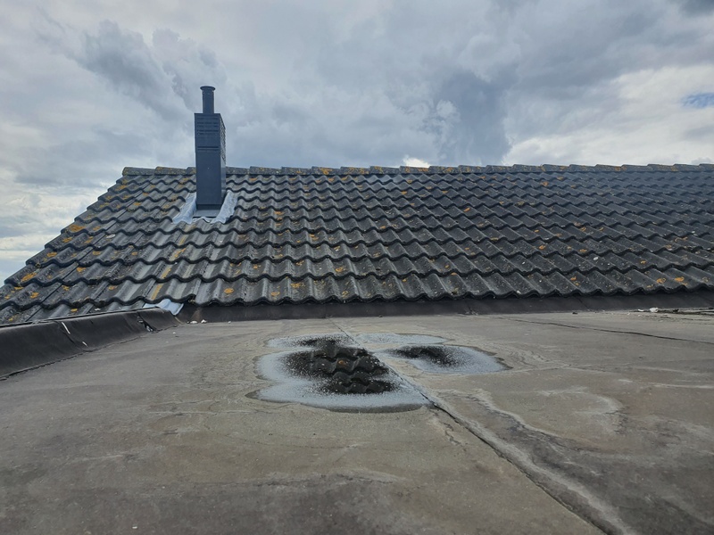

@Ronald kan jij eens even meedenken met de offerte die ik nu heb liggen. Plan is om 14x380Wp JA Solar bij te laten leggen op de achterzijde van ons huis waarvan 6 op een 10 graden schans richting Zuidwest en 8 panelen op 35 graden richting Noordoost. De panelen worden gecombineerd met een P401's en een SE3680HD.
Met alle uitleg over voltage clipping twijfel ik sterk of dit goed gaat werken met alle panelen op een string (want pas vanaf de 4000 volgens mij twee x MC4 DC aansluiting).
Alternatief zou nog steeds een string omvormer kunnen zijn. Schaduw komt met name van de schoorsteen voor de panelen boven de dakkapel op onderstaande foto en van de dakkapel voor de panelen die er links naast komen te liggen. De panelen op de schans zullen mogelijk ook iets last hebben van de schoorsteen als de zon laag staat.
Afbeeldingslocatie: https://tweakers.net/i/E24c-x0EWLIv1xWjJr9tUfYwyMY=/800x/filters:strip_icc():strip_exif()/f/image/cho2FwTtk1qj2j25mdgDSgqW.jpg?f=fotoalbum_large

@Heronimo Okay ik durf je zeker niet te garanderen dat SolarEdge je 10% extra geeft, maar durf ook zeker niet stellig te zijn dat het niet zo is. Die schoorsteen kan nog best een effect hebben zo ten zuiden van 6 panelen (en deels ook invloed op de 8 op noord.)

@Heronimo als het in een schaduwloze situatie al gaat clippen (en dat doet het net in de simulatie), dan wordt het erger met de schoorsteen.
Met p401 is minimum stringlengte 8 panelen, dus zeker niet opdelen. Zoek naar een ander paneel met Isc < 11A. Hyundai, JaSolar JAM72*** etc en gebruik p404.
Of ga voor 450+Wp panelen en pak p505.
Of ga voor een veel voordeligere stringomvormer en leg een paar panelen extra voor het bespaarde geld.

Een ander vraagstuk is het gewicht op elde dakkapel. Vanuit een ander topic begreep ik dat @twain4me hier verstand van had.
Met 6 panelen, de ballast en het montage materiaal komt de installateur op 510kg (120 + 30 + 360). Ik wil liever geen risico nemen met lekkages of schade op de lange termijn. Dan is je winst snel verdampt.
  • twain4me
  • Laatst online: 04:47
twain4me
Zonder berekening neem je risico.
Dit lijkt een niet zo heel stijl dakvlak, en dus is je dakvlak en ook de overspanning groter. en waarschijnlijk dus ook de te plaatsen ballast en de daaropvolgende doorbuiging en kruip. ik zou hoe dan ook kiezen voor een systeem met weinig of geen ballast.
Als vuistregel kan je bijna zeggen dat er geen bestaande dakkapellen zijn waar je panelen + ballast op kan zetten volgens de regels. dakkapellen zijn doorgaans nogal minimaal uitgevoerd.
Wat je kan verwachten is vervorming van het dakvlak (doorbuiging) en daarmee bv scheuren in het plafond of bij heel erg krakkemikkige dakkapellen klemmende ramen etc. instorten zal het doorgaans niet, maar persoonlijk zou ik het zover niet laten komen. de rekenregels zijn er niet voor jan met de korte achternaam.

Duidelijk verhaal. Dan schrap ik het plan van de panelen op de dakkapel voor nu maar even.
