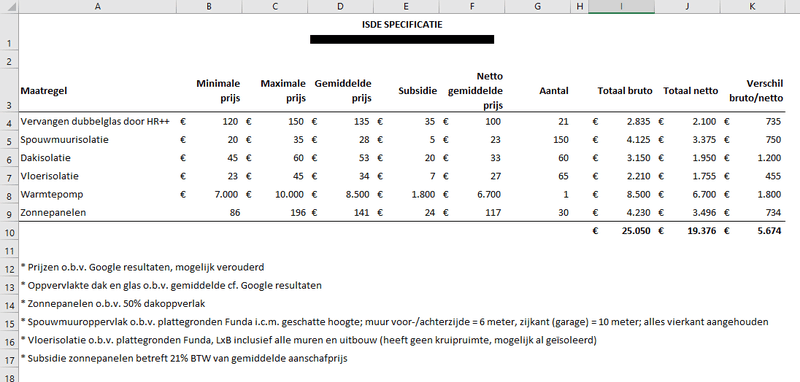

Zonder direct hele spreadsheats online te gooien (daar hebben we al iemand anders voor hier op GoT :+), ik heb voor de isolerende maatregelen + warmtepomp een bedrag uitgetrokken van +/- € 20.000,- o.b.v. de gemiddelde prijzen zoals deze op Google naar voren komen. Een andere mogelijkheid heb ik vooralsnog niet echt omdat we nog geen toegang hebben tot de woning en ik dus geen concrete afmetingen heb.
Na aftrek van subsidies zou ik dan op ongeveer € 16.000,- uitkomen, en als we de subsidie dan besteden aan een paar zonnepanelen dan zou dat allemaal een heel eind moeten passen. Aldus Google...
Hierbij heb ik overigens géén rekening gehouden met het vervangen van kozijnen, maar puur het glaswerk. Reden daarvoor is dat alle kozijnen in ieder geval al voorzien zijn van dubbel glas (een aantal al van HR++), en als ik me niet vergis past HR++ over het algemeen in dezelfde kozijnen als dubbelglas.
Mochten de kozijnen wél vervangen moeten worden dan wordt het natuurlijk direct passen en meten, maar in dat geval kunnen we ook alleen de kozijnen op de benedenverdieping vervangen, en pas volgend jaar de bovenverdieping aanpakken.
Nemen we aan dat de kozijnen verder prima zijn, dan resteert nog ongeveer € 30.000 voor vloer- en wandafwerking, het vervangen van de radiatoren door vloerverwarming, een keuken en het vervangen van de elektra.
Het duurste punt zal vervolgens logischerwijs de keuken zijn waar we niet meer dan € 15.000 voor willen uitgeven, en aangezien we qua apparatuur geen Gaggenau hoeven moet dat allemaal te realiseren zijn. Het wordt immers geen vrijstaande keuken met 100 kastjes, maar een kastenwand met 5 kasten + eiland van 240 cm.
Tel vervolgens nog eens € 3.000 - € 5.000 voor het vervangen van de elektra + her en der wat loze leidingen, € 3.000 voor de vloer (benedenverdieping, boven kan nog even blijven liggen), en dan blijven alleen de vloerverwarming en tegelwerk nog over als grote kostenpost. Beiden zijn echter posten die ook prima geschrapt kunnen worden als dat zo uit zou komen.
De kosten voor verlichting, stucwerk etc. heb ik nog niet bekeken ondanks dat dat ook niet goedkoop is, maar aangezien onze wensen ook niet binnen 2 weken gerealiseerd zijn en we zo'n € 1500,- per maand kunnen sparen maak ik me daar niet zo druk om.

Het heeft even op zich laten wachten, maar hierbij alsnog mijn reacties :Y
@No Hands: Schuimbeton heb ik inderdaad ook overwogen, maar ik had gehoopt een beetje vlot door te kunnen werken, en volgens mij heeft schuimbeton ook een droogtijd van +/- 1 cm. per week, en ik heb niet heel veel zin om tig weken te wachten met het leggen van de vloer. Vandaar mijn idee met het aanleggen van XPS isolatie + een dunne zandcement deklaag. Wellicht dat additieven nog iets kunnen doen qua droogtijd, dat zou ik nog eens uit kunnen zoeken.
V.w.b. je opmerking over het herleiden van de isolatiewaarde middels het bouwjaar, daar had ik dan nog niet aan gedacht, dus als ik (als het goed is) dinsdag a.s. alle tekeningen heb zal ik eens kijken of ik daar wat van kan vinden. Vooralsnog is het bouwjaar in ieder geval onbekend.
@Aurum: Ik maak me zelden druk om dingen aangezien je daar weinig mee op schiet, maar het bedrag wat jullie betaald hebben voor de warmtepomp doet me wel de wenkbrauwen fronsen.. Ik weet uiteraard dat ze er zo duur zijn, maar ik zie toch ook bedragen van 8 - 10k voorbij komen. Is die van jullie dan zo duur vanwege het feit dat je een 300 liter boiler hebt? Heb je de Miele onder de warmtepompen uitgezocht en zijn de 8 - 10k "IKEA" modellen, of heb je je gewoon de jackpot betaald voor dat ding?
Wij zijn overigens (nog) met z'n 2en dus dan zou een 200 - 250 liter variant voldoende zijn, ondanks dat er wel een los bad is op de badkamer. Vorenstaande is echter wel met inachtneming van het feit dat dezelfde websites die een range van 8 - 10k noemen zeggen dat 200 liter voldoende is met z'n 2en, dus als je daar nog wat zinnigs over kunt zeggen wordt dat gewaardeerd :+
V.w.b. de vloerverwarming die je aanhaalt, draadstaal-/krimpmatten + een dekvloer is o.b.v. de info die we nu hebben waarschijnlijke geen optie omdat er in de hoogte geen ruimte voor is. Vandaar dat ik op zoek was naar droogbouwoplossingen en ervaringen met die systemen. Mocht er wél al een dekvloer liggen dan kan er daar mogelijk in gefreesd worden, maar als die er niet ligt én de droogbouwsystemen zijn maar zo-zo, dan komen er gewoon nette LT-radiatoren.
Dat brengt me direct bij wat extra uitleg op ons lijstje, wat je terecht aanhaalt en wellicht wat extra uitleg verdiend:
Zoals aangegeven heb ik v.w.b. de isolatie een lijst samengesteld o.b.v. Google resultaten, en dus zou het mooi zijn als dat allemaal past uit het bespaarbudget. Het is echter niet zo dat we gebonden zijn aan puur die energiebesparende voorziening uit de hypotheek, noch dat alle zaken op die lijst per se bij aanvang moeten gebeuren.
Ter illustratie, de HR ketel die er nu hangt is van halverwege jaren '90 en die zal dus vandaag of morgen een keer zeggen "doe het maar lekker zelf", en zo is het balletje eigenlijk gaan rollen. Mocht het echter allemaal onbetaalbaar worden dan hebben we ook helemaal geen moeite om een hybride exemplaar te kopen, of in uiterste nood zelfs een nieuwe HR ketel. Anderzijds is het ook zo dat er met de woning verder niks mis is, en we er in principe zo in zouden kunnen. Het is dan alleen wel wat kouder in de winter/warmer in de zomer.
Maar puur theoretisch kunnen we dus ook de keuken laten as-is, 40 - 50k besteden aan isolatie + warmtepomp, en de overige zaken later doen. Of alleen de benedenverdieping aanpakken, en het glaswerk etc. boven op een later tijdstip. In hoeverre de grote baas daarmee akkoord gaat is even de vraag, maar dat geeft wel de flexibiliteit aan die we hebben.
M.b.t. je vraag "Wat wil/kun je zelf?", zoals in de openingspost aangegeven kan ik eigenlijk alles zelf, en ga ik dat dus ook doen. Ik heb de afgelopen jaren meerdere woningen van boven tot beneden gedaan qua stuc-/schilderwerk, en met water/elektra en het plaatsen van keukens heb ik ook de nodige ervaring. Dat zijn dus allemaal zaken die me alleen materiaal kosten, maar geen uren. Idem met het egaliseren en/of plaatsen van een vloertje. Dat is allemaal geen hogere wiskunde en zijn zaken die ik al wel 100 keer gedaan heb.
Als ik dus een elektricien of loodgieter inschakel, dan is dat om mijn werk te controleren en om de boel af te ronden, maar daarna kunnen ze 9 van de 10 keer weer gaan.
Zaken zoals spouwmuurisolatie kan ik natuurlijk niet zelf doen, maar als die jongens daar per ongeluk 10k voor zouden vragen terwijl het gangbare tarief € 2.500 is, dan maakt het mij niet uit om binnen 10 cm. op te offeren zodat ik het zelf kan doen, en het dan op die manier met voorzetwanden op te lossen. Dat geeft me dan meteen de mogelijkheid om loze leidingen + KNX voorbereidingen te treffen zonder de halve woning te hoeven afbreken, als we dat uiteindelijk zouden willen.
@Osxy: Prima dat je kunt beamen dat de kosten laag zijn ingeschat en wellicht is dat zo, maar heb je dan ook bedragen die wél reëel zijn toevallig? :9

Ik heb me vooralsnog voornamelijk bezig gehouden met de kosten voor het isoleren, de warmtepomp en eventuele zonnepanelen:
Afbeeldingslocatie: https://tweakers.net/i/tFNoTnd2f-5VIM-qPHfvkeA34uQ=/800x/filters:strip_exif()/f/image/OTUSdEoLOS576wEcvTQFtXb6.png?f=fotoalbum_large
Hier heb ik dan telkens grofweg het volgende bijgeteld:
  • zo'n 10 - 15k voor de keuken (incl. verleggen leidingwerk want dat doen we grotendeels zelf);
  • 3 - 4k voor de vloer (wederom, plaatsen doen we zelf);
  • 2.500 - 3.000 voor de vloerverwarming, waarbij droogbouw ook weer zelf zou worden uitgevoerd;
  • 5.000 voor de elektra, incl. het vervangen van de meterkast en het aanpassen van de hoofdzekering van 1x35 A naar 3x25 A; werkzaamheden tot aan de meterkast, incl. het bestellen van de nieuwe kast zal ik zelf doen, aansluiten en het omzetten van de hoofdzekering logischerwijs niet.
Alles bij elkaar zou je dan op 47k uitkomen als alles duur uitvalt, en dan zit daar nog geen verdere afwerking bij, noch het afvoeren van puin.
Maar, zoals gezegd moet de keuken goedkoper kunnen want het is simpelweg niet veel oppervlak, ik doe de installatie zelf en ben ik alles behalve gebonden aan een keukenboer v.w.b. apparatuur. Daar wil ik bijvoorbeeld best 2 uur voor in de auto zitten of voor op en neer naar Duitsland rijden.
Voor de vloerverwarming geldt simpelweg dat deze er komt als het budget technisch past, maar als ik bedragen van 8 - 10k voorbij zie komen voor een droogbouwsysteem dan gaat dat gewoon niet door. Dan koop ik 2 of 3 nette LT radiatoren en is de benedenverdieping ook warm. De bovenverdieping zal dan moeten wachten, maar dat moet hij bij de vloerverwarming ook dus dat maakt wat dat betreft niet uit.
