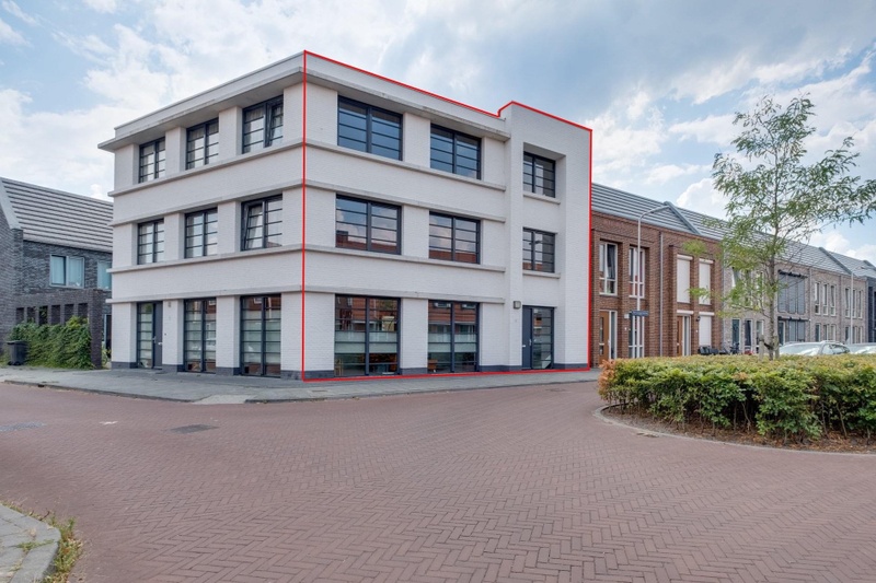

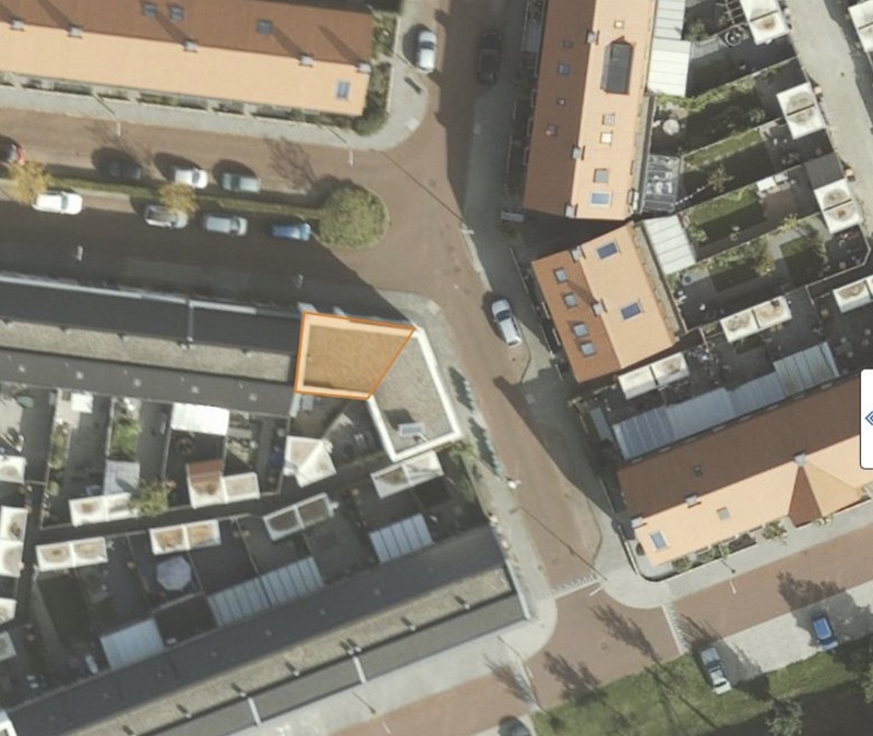

Beschikbare (dak)ruimte
Afbeeldingslocatie: https://tweakers.net/i/sAlVaUDwNEk27raLbiu9Nbl6gC8=/800x/filters:strip_icc():strip_exif()/f/image/iewc2wEe66wopVzaEDsJQuYV.jpg?f=fotoalbum_large
Schaduw
Als het goed is geen schaduw gezien het platte dak. Het lijkt er wel op dat er een klein opstaand randje rondom het dak zit. Ik ben zelf alleen nog nooit op het dak geweest (ook geen makkelijke toegang) dus durf hier geen uitspraak over te doen.

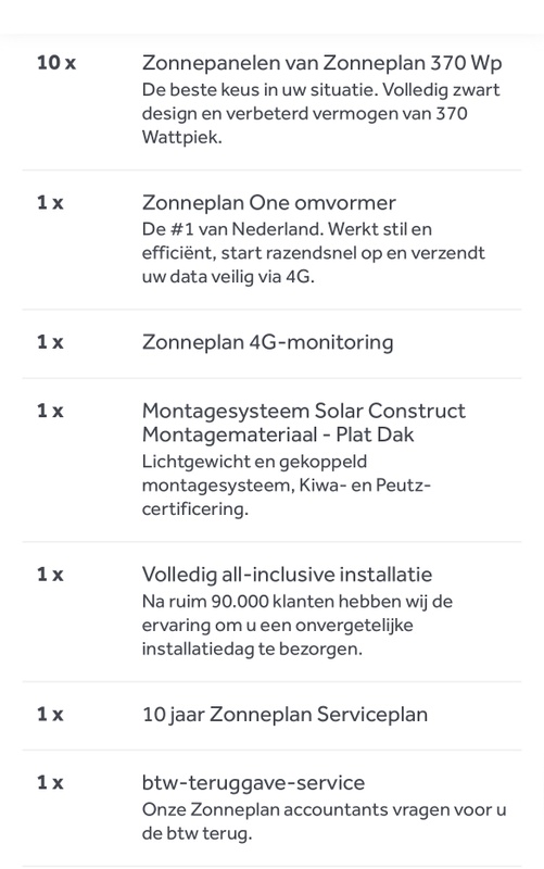

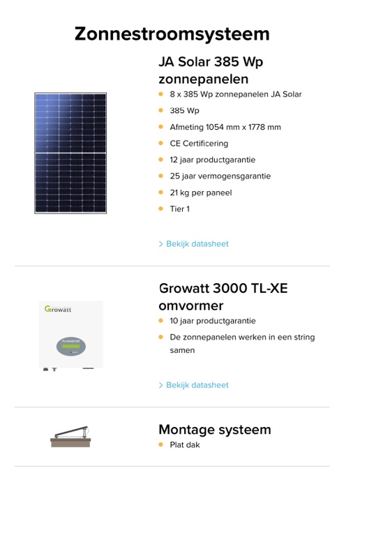

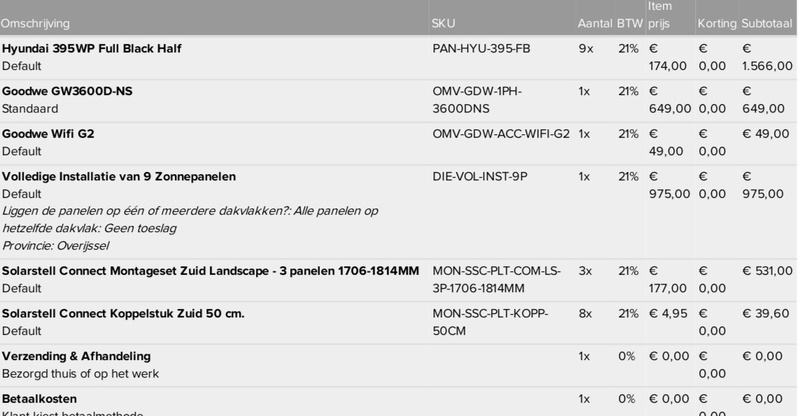

Afbeeldingslocatie: https://tweakers.net/i/VlI4HI1FfhAAWd-6a23GZwnVj1o=/800x/filters:strip_icc():strip_exif()/f/image/eCCaRf7yXE85dEncfcsvyP7K.jpg?f=fotoalbum_large
Afbeeldingslocatie: https://tweakers.net/i/HzB9poCT9op5c69h5nHSHa7HnX8=/x800/filters:strip_icc():strip_exif()/f/image/dtLrNHnLbPB9fcK3Md5XIDXg.jpg?f=fotoalbum_large
€3918,44
Afbeeldingslocatie: https://tweakers.net/i/T9cY9G2eUcMj0Xkjez431iZVqfM=/x800/filters:strip_icc():strip_exif()/f/image/5dPCwaWGGetHTujVsPVnZJwb.jpg?f=fotoalbum_large
€4778,29

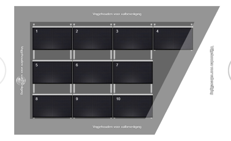

De Hyundai zijn mooie panelen, maar ik durf mijn hand er niet voor in het vuur te steken hoe het zich gedraagd op een string omvormer in schaduw. Het is namelijk heel anders qua opbouw en kan er te weinig over vinden.

Zo goed als alle panelen bij de bouwmarkt zijn 'traditioneel' opgebouwd (X cellen in 3 substrings, 3 bypass diodes). De Hyundai is shingled... cellen in kleine strips gehakt en dakpansgewijs over elkaar gelegd. Dat is hetzelfde idee als Sunpower doet, maar kan niet eens vinden of ze precies hetzelfde doen... de Hyundai's zijn wel heel veel voordeliger dan Sunpower.
Je kunt overwegen O-W dakjes te leggen, dan is tussenruimte niet nodig en kun je mogelijk meer panelen kwijt. 12 x 450W jumbo's wellicht. Kost iets meer, iets minder efficient per Wp, Hopelijk meer kWh en iets meer spreiding over de dag en wellicht een omvormer een maatje lichter.
Vergelijk 12x450:
https://www.thomasberger....w2=2700&temp_coeff2=-0.48
met 10x400:
https://www.thomasberger....=0&peakw2=0&temp_coeff2=0

Dan is de offerte van Zonneplan wel erg duur, 250 euro te duur, en dan ook nog met erg goedkope panelen. Ik zou daar minimaal 300 tot 400 euro incl btw van af willen hebben, anders vindt ik hem ongeloofwaardig.
offerte 2 is nog te doen, maar ook te duur voor het merk panelen. Bij offerte 1 zie ik geen totaalprijs staan dus kan ik niet over oordelen.
Ik zou ook oost/west overwegen, houd je meer ruimte op het dak en liggen de panelen niet bij elkaar in de schaduw.
