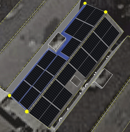

Ik wil het dak het liefst zo vol mogelijk leggen aangezien we nogal veel stroom verbruiken het dak is 11 meter lang en bestaat uit 2 kanten van 245cm breed, een op zuid-west en een op noord-oost
Tussen ons huis en de buren zit een goot van 55 cm en de schoorsteen die links zichtbaar is zit ook rechts staat alleen niet op de tekening
Dakhelling is 30 graden
Afbeeldingslocatie: https://tweakers.net/i/OVD4Szg-TkM08Abf_gTdCN7wCvk=/234x176/filters:strip_exif()/f/image/IpikSgW7voIe37Kleu4UYveh.png?f=fotoalbum_medium
Schaduw
Schaduw wordt hier veroorzaakt door mijn eigen schoorsteen en de schoorsteen rechts van de buren, als de zon heel laag staat savonds dan zal de onderste rij panelen op noordoost aan de onderkant ook schaduw hebben maar dan is het al bijna donker.
De schaduw volgens sunnydesign:

Wij willen zonnepanelen laten aanleggen, we willen graag zoveel mogelijk opwekken met de dakruimte die we hebben maar zit met een aantal vragen.
Is het rendabel om op noord-oost (zie foto's) panelen te leggen?
Dan over schaduw, sunnydesign geeft allerlei percentages, is er een bepaald schaduwpercentage wanneer het beter is om een paneel niet te leggen?
De twee panelen die meer dan 20% schaduw hebben van schoorstenen, als die uitgeschakeld zijn door de bypass-diodes, leveren de overige panelen dan nog wel hun volledige vermogen of worden ze gehinderd door dit paneel?

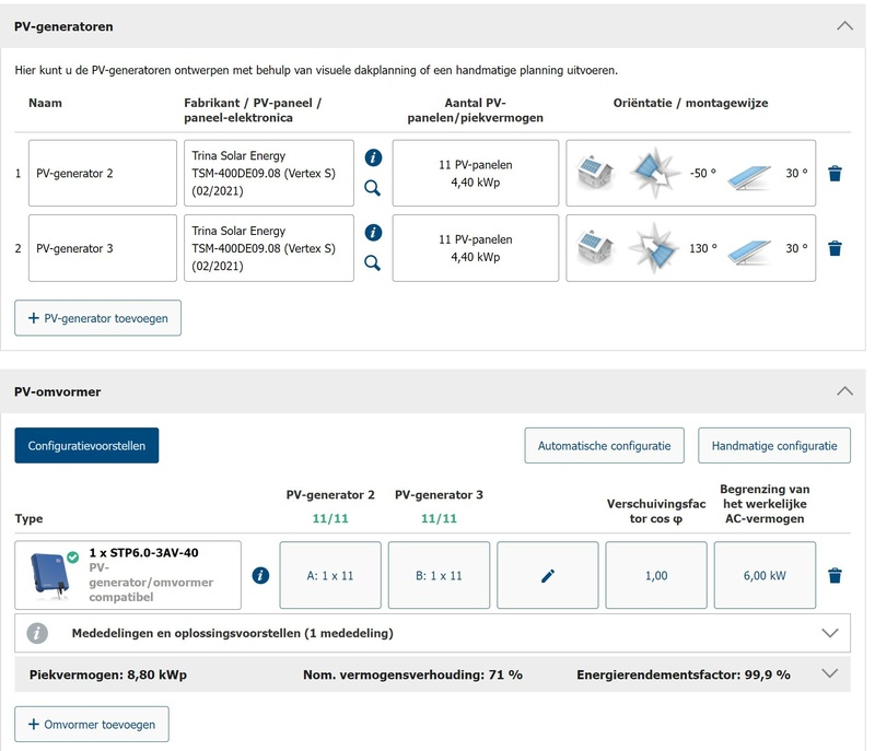

Sunnydesign geeft ook een suggestie voor omvormer, ik heb er niet genoeg verstand van om daar een goede keuze in te maken, is het in mijn geval handig om 2, 1 fase omvormers te pakken of gewoon de 3 fase
Presteert een omvormer met lager maximaal vermogen beter bij minder goede weersomstandigheden?

Is jouw woning lager dan beide buren?
Ik zie wel heel veel instraling vermindering op met name de onderste rijen in je simulatie.
Komt Sunny design met een 8kW op de proppen? lijkt me veel voor een O-W systeem van 8.8kWp

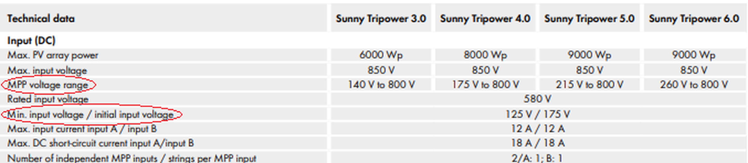

Een omvormer met een lager maximaal vermogen start meestal al bij een lagere spanning en heeft ook schaduw management al vanaf een lagere spanning. 1 omvormer met dan 2 MPPT's zou kunnen in je situatie.
Ook ik heb je situatie gepland in Sunny design en krijg een 6kW Sunny Tripower aanbevolen met een energierendementsfactor van 99,9% dat lijkt me een veel betere keus dan de 8kW variant.
Afbeeldingslocatie: https://tweakers.net/i/q15vi1Max6E18tvAFHl4Q6oOL0o=/800x/filters:strip_icc():strip_exif()/f/image/h2FycdYiiokqXCsvOgcVNigl.jpg?f=fotoalbum_large
Meer panelen leggen is bij een installateur vaak relatief goedkoper, daarmee zouden Noordwest panelen interessant kunnen zijn. Maar je hebt wel veel schaduw, vraag me af of het dan nog het waard is. Als je zoveel mogelijk wilt opwekken is het een ander verhaal, al blijft 7000kWh halen uitdagend.

Ronald schreef op maandag 25 oktober 2021 @ 14:16:
Bedankt voor het meedenken!
Mijn woning is net zo hoog krijg alleen die platte goot tussen de huizen niet lekker in sunny design dus misschien heb ik een foutje gemaakt ik zal zo nog eens kijken als ik weer bij een computer ben.
Sunny design komt met een boel verschillende suggesties ook een 6kw versie en een boel dubbele enkel fase omvormers ik heb alleen niet genoeg kennis om hier een keuze in te maken

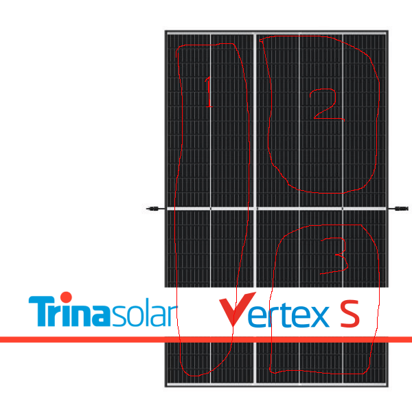

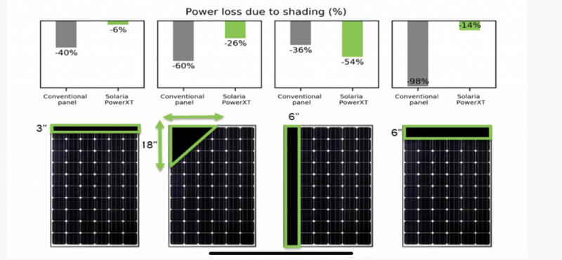

Ik heb nog even flink zitten spelen en het valt me op dat de schaduw aan de onderrand van de dakvlakken eigenlijk alleen in de winter in de ochtend aanwezig zijn (zeg november tot 10:00 sochtends) dus misschien valt het mee?
Ik heb begrepen dat een half cut paneel in portrait doormidden gedeeld is door middel van een bypass module, wat onhandig kan zijn voor de onderste rij panelen in de ochtend als ze landscape liggen.
De vertex s 1/3 cut is door drie delen gedeeld ik kan alleen nergens vinden op welke manier dit paneel verdeeld is, als ik naar het plaatje kijk denk ik dat het paneel als volgt verdeelt is:
Afbeeldingslocatie: https://tweakers.net/i/M3k3CwuBWFcHoBCPto3DW5ayLTU=/full-fit-in/4000x4000/filters:no_upscale():strip_exif()/f/image/RF9AhKcfvhH4C6kadEt7onhS.png?f=user_large
Als dat zo is zou dat een mooi paneel kunnen zijn voor de onderste dak rand, wat denken jullie?
Alternatief heb ik panelen in portrait gelegd om de onderste rand een beetje te ontzien, dit scheelt aanzienlijk in schaduw percentages en zal in de winter het volledige paneel in de vroege ochtend al in het licht liggen:
Afbeeldingslocatie: https://tweakers.net/i/rDA4VjHt92JBfhAwkKconzQtlOQ=/full-fit-in/4920x3264/filters:max_bytes(3145728):no_upscale():strip_icc():fill(white):strip_exif()/f/image/IAm6uzBG8ByA8Ej4dB22LLYs.jpg?f=user_large

Kan een omvormer met alleen de bovenste rij panelen al opstarten?

Trina 3rd cut is hetzelfde gebouwd als een half cut. 3 x 2 substrings parallel. Je tekening is dus niet correct.
Het enige verschil is dat Trina naar een grotere wafer is gegaan; waardoor grotere cellen geproduceerd worden. Deze delen ze in 3 in plaats van 2.
Een traditioneel (full cel) paneel met 3 substrings kun je in 3en bypassen. Dat geeft 100%, 66% of 33% van de spanning bij 100% stroom.
Een half-cell paneel met 3x2 paralelle substrings heeft een extra powerpoint: Ongeveer halve stroom bij 100% spanning.
Nu is in een string de stroom bepalend, en de spanning geheel niet voor de doorgifte van het vermogen van andere panelen.
Het extra powerpoint van half-cell panelen kan een string omvormer alleen gebruiken als /alle/ panelen in een string hetzelfde beschaduwd worden op een vergelijkbare manier langs de korte zijde. Denk aan veld opstelling bij laagstaande zon.
Mijn vermoeden is dat je in jouw situatie in kleinere stappen paneeldelen verliest in landscape (stappen van een 3e)

Ben ik weer hoor....
Je weet dat het serieus wordt als paint erbij gehaald wordt:
Percentage dat ik erop geklad heb is wat ik er nu van begrijp als zijnde het vermogen wat ze nog maximaal kunnen leveren (springen de bovenste in de zon ook naar 66% tenzij de omvormer anders berekent)
Afbeeldingslocatie: https://tweakers.net/i/rxxHbbcNKkYLkBNhNpgl6hO_mWc=/full-fit-in/4000x4000/filters:no_upscale():fill(white):strip_exif()/f/image/TGSHlYgCn1l4WMMfLFlb8fJi.png?f=user_large
Dit is de schaduw op 1 oktober 8:15, begrijp ik het goed dat een half cut paneel in deze specefieke situatie nog geen voordeel opleverd omdat de hele lengte van het paneel voor een deel bedekt is?
Het zal voor de schoorsteen schaduw die de rest van de ochtend over het dak gaat wel nuttig zijn of zie ik dat verkeerd?

Lastig te vinden hoe shingled panelen precies werken, maar volgens mij vele parallelle strings (de “lijnen” over de breedte). Daardoor zou de schaduw van de daken van de buren in deze situatie (landscape orientatie) negatief uitpakken op het vermogen.
In de afbeelding hieronder wordt een traditioneel gebouwd paneel vergeleken met een shingled (solaria).
Afbeeldingslocatie: https://tweakers.net/i/FyLXylbSgWMwRs8W2sDZTN8lFws=/800x/filters:strip_exif()/f/image/fdoBu8zbQJJnT4G90er63WZe.png?f=fotoalbum_large
@Ronald Volgens mij bestaat het hyundai paneel waar we het over hebben uit 10 parallel geschakelde strings van 34 (5/6) cut cellen.

@Billster De half-cut karakteristiek kan alleen ingezet worden als alle panelen in de string langs korte zijde schaduw hebben. Want het verminderd de stroom door het paneel.
@Dat_Doc Interessant. Anders dan de shingled van Sunpower, die roepen expliciet 3 diodes.
Maar als de Hyundai uit parallelle strings bestaat, dan zou dat een optie zijn ideaal voor deze situatie... Half--cut karakteristiek, maar dan in 10 delen - wat enorm geschikt is voor deze situatie. Moeten het denk ik alleen bevestigd krijgen.

Julie beginnen me kwijt te raken, kan een halfcut paneel met 2 diodes niet maximaal 1/4 van het paneel uitschakelen? Of is dat omdat er paralelle substrings in een shingled paneel zitten ipv serieel meer granular?
(zoals hier beschreven, al zie ik dat dit voor landscape schaduw net weer niet lekker is)
  • Ronald
  • Laatst online: 10:43
@Billster Een half-cut paneel powerpoint gebruikt
OF de diodes (schaduw langs lange zijde)
OF de parallelle substring (schaduw korte zijde)
Niet beide want de diode zit tegelijk op alle substrings.
Een half-cut met schaduw langs korte zijde kan 1/2 paneel voluit en 1/2 paneel 'schaduw' productie.
Ik denk niet dat de Hyundai hetzelfde gebouwd is als de Solaria XT - die splitsing in de stapel shingles zie ik niet op de foto's.
Mijn idee zou zijn - en dat moet bevestigd worden voor het een goede keuze zou zijn.
Bij portrait plaatsing zou je ala half-cell prestatie op het paneel verliezen tot schaduw-niveau in stukjes van 1/10 paneel... Maar dat werkt ook nog eens alleen met 1 rij per tracker...

@Billster De vaste string spanning is uniek voor Solaredge. Jouw rekenvoorbeeld klopt dus perfect voor de combinatie van zonnepaneel+optimizer, maar niet voor een string omvormer.
Waar je in mijn verhaal paneel leest mag je aan een string omvormer substrings lezen (normaliter 3 per paneel dus). Dat ze in verschillende panelen zitten is vanuit de elektrische schakeling gezien niet relevant.
Een paneel kan zelf niets veranderen aan zijn uitgaande spanning! Het is een dom passief stuk elektronica.
Stel we hebben 10 panelen en dus 30 substrings.
Elke substring is goed voor ongeveer 12V en in volle zon bijvoorbeeld 10A (3x 120W/substring = 360W/paneel). Dat geeft dus 360V spanning en 3600W vermogen.
We leggen 1 substring in de schaduwen deze is nog steeds in staat ongeveer 12V te maken, maar kan bijvoorbeeld maar 2A - 24W doen
(Voorbeeld getallen... In de praktijk is het van alles en nog wat afhankelijk)
We willen niet de hele string op 2A draaien dus we moeten wat. Hoe?
De omvormer regelt het zo af dat de string op 348V gaat draaien.
Door de verhoogde weerstand in de schaduw-substring komt er een negatieve spanning over de bypass diode te staan en gaat deze geleiden. De onwillige substring is buiten werking gesteld.
We produceren nu 29x120W = 3480W ;)
Bij meerdere beschaduwde substrings... elke keer 12V eraf en het spelletje blijft werken.
(Dit is een beetje versimpelt, bypass diode eet ongeveer 0.5V op, dus een beetje extra verlies: 0.5x de string stroom in W)
Een Solaredge omvormer is bij gelijk vermogen beperkt duurder dan een GoodWe stringomvormer (maar daar komt een optimizer per paneel bij).

Heb je adviestopic gelezen en zie dat een van je overwegingen het relatief hoge minimum voltage van de omvormers was. Maak ik me natuurlijk gelijk weer zorgen |:(
De noordwest string gaat zoiezo geen hoogvlieger zijn in het naajaar/winter dat snap ik, maar gaat de omvormer uberhaupt wel aan?
De Trina en Jasolar hebben een max voltage van 33V en 31V per paneel
De SMA tripower 6 heeft een minimum van 125V / 175V ? (welke is het van de twee?) om op te starten. Of moet ik kijken naar mpp voltage range? dan zit ik al op 260v
Afbeeldingslocatie: https://tweakers.net/i/JzylgofEZ29Lamk2yfMVCH0gM1g=/full-fit-in/4000x4000/filters:no_upscale():fill(white):strip_exif()/f/image/oOkz4JYGwLjZdqr7VPedOXWZ.png?f=user_large
Betekent dit dat ik of 260V/30V = 8.6 of 175V/30V = 5.8 of 125/30V = 4.16 panelen in de zon moet hebben voordat hij iets doet?

  • Ronald
Je verward weer een en ander. Ik had afwegingen over een van de problemen van een Solaredge systeem met lage paneel aantallen... Solaredge kan dan heel contra-intuitief in de problemen komen. 11 panelen per dakhelft op 3 fase omvormer met optimizers die max 60V kunnen uitsturen is een probleem, want dat maakt maar 660V van de 750V. In zo'n systeem is de verhouding tussen de productie van de schaduw zijde en zon zijde gemaximaliseerd... Pas bij 14 is de verhouding oneindig... Mits geen schaduw.
Terug naar string omvormers:
Onbelast geeft een paneel bij hele kleine hoeveelheden licht al bijna 100% van Voc (open klem spanning). Dat is van belang voor starten omvormer, en moet je bekijken met de omvormer start spanning. (Het daalt iets, zie datasheet)
Minimum mpp spanning is hoe ver omlaag de omvormer kan. Dat bepaald dus het minimum aantal substrings dat de omvormer in bedrijf kan houden / hoeveel substrings in bypass gedwongen kunnen worden. De zware SMA zitten pittig hoog in hun minimum Vmpp ja.
Goodwe doet schaduw management. SMA is soms sneller in detecteren van op welk voltage de string het meeste produceert, naar Goodwe zit er niet ver achter...
Zodra er zoveel schaduw op de string valt dat je eigenlijk onder het minimum Vmpp zou moeten dan lukt het niet meer om alle beperkende substrings te bypassen en gaat het slechtste paneel de stroom bepalen

Bedankt weer voor je toelichting, ik heb inmiddels antwoord van solarbouwmarkt over het hyundai paneel en ik quote:
"Dit paneel is zo gepatenteerd dat er over de opbouw geen informatie beschikbaar is"
Dus we gaan er maar uit van de pdf met de schaduw reepjes die ik eerder in dit topic heb gepost en dat hij voor portrait super goed is en voor landscape wat minder.

Mooi antwoord dat... Ik kan het patent niet vinden... beetje jammer, want patenten staat vaak juist een en ander in :P
Als we het paneel niet kunnen begrijpen, is het niet toepasbaar in wat voor schaduw situatie ook... Zonde van de moeite die ze erin gestoken hebben ;)

Durf bijna niet meer te vragen maar here goes:
Afbeeldingslocatie: https://tweakers.net/i/daTLKQnyJgG6YrvtlSQVvmtKNJQ=/full-fit-in/4000x4000/filters:no_upscale():fill(white):strip_exif()/f/image/ilPTVZJuNLomCXFQXrEOLJr7.png?f=user_large
Sunny design geeft aan als ik op profitability klik bij omvormer "design suggestions" 2 keer een 1-fase omvormer, waarschijnlijk vanwege het lagere opstart voltage, nu waren we er al achter dat 2 keer een SMA 1-fase omvormer stukken duurder is dan 1 keer een 3-fase SMA, dus die vlieger ging niet op maar 2 goodwe 1-fase omvormers vs 1 goodwe 3-fase omvormer scheelt maar 75 euro inc btw
Het voordeel hiervan is dat oost en west een eigen omvormer hebben en vooral noord west een omvormer met een minimum voltage van 40V (4 substrings a 11V per stuk in de zon?)
zie hier de 2 opties naast elkaar:
Afbeeldingslocatie: https://tweakers.net/i/5qdz-DcSzNp0iQCMSpZZs2FVEA4=/full-fit-in/4000x4000/filters:no_upscale():fill(white):strip_exif()/f/image/2zcD9QPLjx072soV6QWK2571.png?f=user_large
Ik denk dat dat die 75 euro wel waard is als het werkt zoals ik denk dat het werkt en hiermee de noordwestkant onder slechte omstandigheden net ff beter werkt, wat denken jullie? Kan ik uberhaupt gewoon 2 1 fase omvormers op mn 3 fase meterkast aan laten sluiten?
ps waarom staat er A||B bij de eerste omvormer bij sunny design kan ik niet helemaal vinden iets met parallel?
  • Ronald
A||B is volgens mij polystring: 2 gelijke strings op 1 tracker...
Het oogt beetje raar, want dit lijkt alsof er 31 panelen aangesloten zijn.... Sunny design laat soms rare dingen toe.
Ja op zich mag je meerdere 1 fase omvormers gebruiken op een 3 fase aansluiting. Wel handig om die op verschillende fasen aan te sluiten.
SMA sluit zichzelf nog wel eens uit omdat hun 3 fase omvormers nog steeds niet aangepast zijn aan moderne panelen met veel stroom en weinig spanning... Lees: ze hebben eigenlijk erg veel panelen nodig.
Op zich verwacht ik weinig problemen met de 180V minimum Vmpp van de Goodwe 6kW.
De Goodwe XS heeft maar 1 tracker, dus je kunt niet profiteren van het niet-gelijktijdig produceren van de 2 daken wat betreft lager omvormer vermogen. De 3kW is de zwaarste XS, ik denk niet dat dit een gunstig idee is... Je zou denk ik zwaarder moeten hebben.
2 Goodwe NS zou kunnen, met elk een string van 4/5 en 6, een van elk dak. Dit heeft echter amper min Vmpp voordeel... 80V op een string van 4, 5 of 6. Wel minimaal voordeel dat de onderste panelen en fractie eerder weer bij kunnen springen op schaduw vermogen.
Al met al... Ik denk dat de enkele 3 fase omvormer de simpelere, goedkopere keuze is.

Wat denk je van de combinatie 1 XS voor noord west en 1 NS voor zuid oost? (dat kost maar 75E extra en is precies wat sunnydesign voorstelt als meest profitable alleen dan goodwe versie) De enkele tracker zou ik met de 3 fase omvormer ook hebben voor het noordoost dak alleen de start spanning is 40v ipv 160v (XS) en 120v (NS) op alleen zuidwest (heeft 2 trackers maar weet niet of zin heeft om dat dakvlak dan over de 2 trackers te verdelen)
Over dat AB parralel verhaal als ik doorklik zie ik wel duidelijk 10 panelen staan die op a en b aangesloten zijn, het is geen polystring want die optie kan ik nog aanklikken:
Afbeeldingslocatie: https://tweakers.net/i/Z1WjhkuXcdkuTGoEZP8hE6lkuTM=/full-fit-in/4000x4000/filters:no_upscale():fill(white):strip_exif()/f/image/TLdhx4PHEC9QVV6LMI1qUO9r.png?f=user_large
Misschien beschrijft dit wat sunny design hier voorstelt:
Parallel
Al doet het er niet toe als ik goodwe ga en daar lijkt het nu naar toe te gaan, wacht nog steeds op 1 offerte maar denk dat ik gewoon bij solar outlet ga bestellen zoals we het hier uitgedacht hebben, waarvoor nogmaals dank voor alle advies
  • Ronald
Right, hij sluit dan de panelen op /beide/ trackers aan... ongebruikelijk... Zie het nut niet zo aangezien normaal 1 string 1 ingang gewoon binnen spec is.

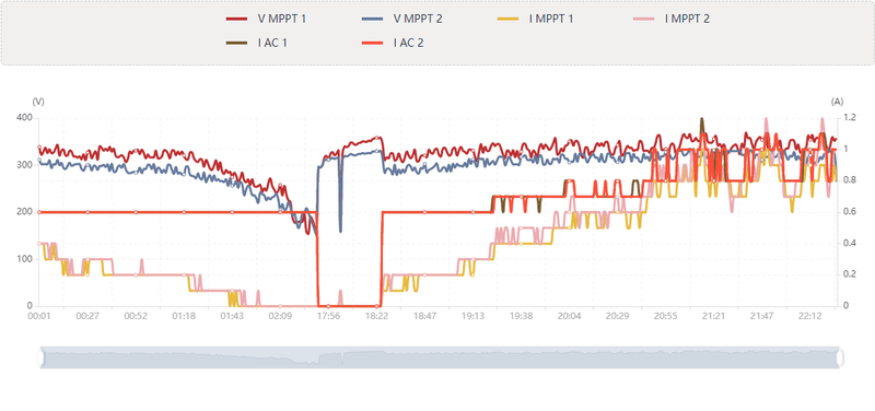

Zo het is geinstalleerd, 21 stuks 400 wp Ja solars met Goodwe omvormer! Bedankt allemaal voor het meedenken.
Het was de eerste 2 dagen een en al mist maar ondanks dat wordt er toch stroom opgewekt!
Misschien dat iemand met Goodwe dit weet, ik zie bij andere tweakers en bij filmpjes dat je allerlei verschillende data kan weergeven in de grafiek op Sems portal, bij mij zie ik alleen "PV(W)"
Ik zie onderin ook niks bij string current 1 en string current 2, is dat normaal?
Het irritantste is dat de tijd niet klopt ondanks dat ik de tijd goed heb in gesteld op de omvormer en de locatie in de app op mijn huis adres staat, allemaal geen ramp maar knullig
Afbeeldingslocatie: https://tweakers.net/i/eUWeepMZ0U0ECaOaHTIwq5C7GZo=/800x/filters:strip_exif()/f/image/1i4Hjm6tb00XUu76M3bdBbCK.png?f=fotoalbum_large
Als ik een report genereer krijg ik wel veel meer opties die wel die data laten zien, dus ik denk dat het een weergave issue/setting ergens is?
Afbeeldingslocatie: https://tweakers.net/i/J69qUxYvsZAUKkOMyPawLj9G7nU=/800x/filters:strip_exif()/f/image/9R7XF3LzaYLDrzMPh0vzelwl.png?f=fotoalbum_large

@Billster Zonder zon zal je string current niet zien :)

Zenix schreef op zondag 16 januari 2022 @ 05:45:
Haha ik wist dat die ging komen! Hier een screenshot terwijl hij aan staat
Afbeeldingslocatie: https://tweakers.net/i/_OgijtuARsbM1w4cr3J87vCmnQw=/800x/filters:strip_exif()/f/image/jli3I7BDKvTrZ8gCZwwaLcJ8.png?f=fotoalbum_large
  • Zenix
  • Laatst online: 23:54
Zenix
BOE!
Billster schreef op zondag 16 januari 2022 @ 12:18:
Ik heb een GW6K-DT en ik zie hetzelfde, dus ligt niet aan jou :)
