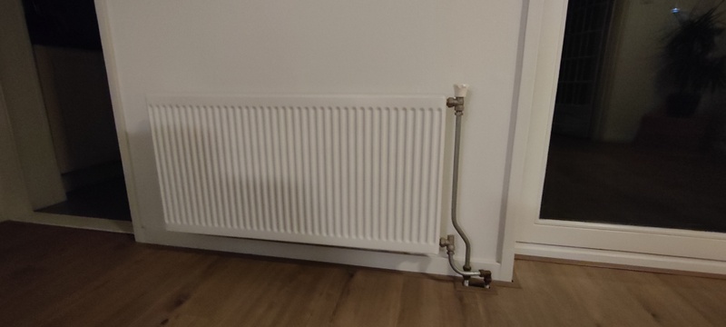

Omdat ik echt geen verstand van die dingen heb, hierbij 2 plaatjes
Afbeeldingslocatie: https://tweakers.net/i/C2v5bq-E18F1uNvgxZxvIfSiKug=/800x/filters:strip_icc():strip_exif()/f/image/6vJhx0VLmHdzUkF6rRlCJbZw.jpg?f=fotoalbum_large
Afbeeldingslocatie: https://tweakers.net/i/OHAktRSKXQN7G824Bia9UQ-mNo4=/800x/filters:strip_icc():strip_exif()/f/image/O34PYuFW9OtqqH9gUz8gvsAf.jpg?f=fotoalbum_large
ja ja... niet iedereen heeft dezelfde kennis... wees daarom ook eens gewillig en geef een antwoord op een vraag ;)
  • sypie
Lord_T schreef op dinsdag 19 oktober 2021 @ 22:04:
Ik heb er ook geen verstand van maar het is eigenlijk pure natuurkunde.
Die radiatorkranen zijn gewoon standaardmaten die je prima kan vervangen. Weet je toevallig ook het merk? Van sommige kranen kan je ook alleen het binnenwerk vervangen. Zie bijvoorbeeld: https://www.warmteservice...ch-binnenwerk-/p/44156955
  • Lord_T
  • Laatst online: 31-07 09:50
nirgilis schreef op dinsdag 19 oktober 2021 @ 22:17:
Nee ik kan wel zien dat de knoppen zelf van Herz zijn. Maar dat zal waarschijnlijk niets zeggen over de kranen eronder?

Lord_T schreef op dinsdag 19 oktober 2021 @ 22:30:
Dan zijn het ook Herz kranen.
En die hebben een kortere inbouwmaat dan bijvoorbeeld Heimeier.
Niet alle merken hebben dezelfde inbouw maat.

e vergeten we niet dat de themostaatkraan recht naar voren moet staan ?
overigens wel jammer dat er hier geen onderblok is gebruikt maar laat dat maar gaan.
hier moet of een rechte thermostaatkraan met een conische bocht.
of een thermostaatkraan haaksverkeerdt op. de laatste is simpeler.
deze radiatoren zijn prima. althans als de grote klopt vs de ruimte.
