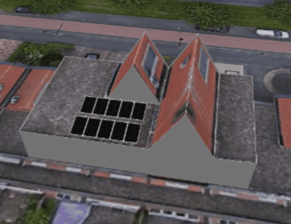

Afbeeldingslocatie: https://tweakers.net/i/6m0VAMVnuasBKMHARrT2F7nBBXA=/full-fit-in/4000x4000/filters:no_upscale():fill(white):strip_exif()/f/image/J3TCuJ2nsx8xZMHUq75jyCAV.png?f=user_large
Hierbij mijn dak en de door de installateur ingetekende panelen op het zuiden
Ik heb een gecombineerd plat dak en ook nog een deel pannendak op oost/west. Maar het pannendak aan het oosten heeft amper tot geen ruimte wegens zonneboiler. In de ochtend heb ik schaduw omdat onze buren een langere zolder hebben. 2 huizen verder nog zo'n langere zolder waar ik in de avond schaduw van heb.
Ik heb nog wel ruimte voor meer panelen maar die komen dan naast onze zolder te liggen, dit gaat nog meer schaduw geven. En ik vraag mij af of het nut heeft om nog meer panelen te leggen als ik met 10 panelen al een geschat overschot heb van 1500 kwh.
  • coelho
  • Laatst online: 15-05 17:35
spaarpot schreef op maandag 18 oktober 2021 @ 14:26:
Als de panelen inderdaad op het zuiden georiënteerd zijn op je foto, dan zou ik ze helemaal links onder in de hoek (westwaarts) opschuiven. Des te eerder ben je uit de schaduw van het lange dak van je buren.

  • spaarpot
  • Laatst online: 17-05 23:55
coelho schreef op maandag 18 oktober 2021 @ 15:53:
Dat gaat inderdaad ook gebeuren, panelen gaan op de foto zo ver mogelijk naar links.
  • Ronald
De situatie van EEVlog:
Dat is precies een scenario dat SolarEdge of micro's wel zouden werken... maar de goedkopere oplossing is geen kabels boven de panelen hangen (Dat is gewoon een WTF!).
Wat gebeurd er? 3 panelen ervaren een 15-20% beperking door de kabel...
Omvormer moet nu kiezen: Of we verlagen Vmpp zodat 3 panelen in bypass springen: de 3 panelen op 80% zijn nu verlies: zo'n 24%
Of hij doet niets en je hebt maar 15-20% verlies. Dat is dus wat gebeurd.
Hoe zou dat op dak van @spaarpot gaan?
Schaduw van dak buurman.... Stel 3 panelen in de schaduw kunnen maar 10-15% doen (Harde schaduw, niet een zacht kabeltje)
Ook hier moet omvormer kiezen: Vmpp verlagen en 3 panelen in bypass: De 3 panelen op 10% zijn nu verlies... slechts een procent of 4-5 van het potentieel.
Niets doen en de hele string op 10% draaien is duidelijk geen optie ;-)
SolarEdge kan dus slechts die 4-5% winnen in dit scenario, en slechts voor zolang de situatie duurt van panelen in zon vs panelen in schaduw.
Daar staan wel kosten tegenover... meestal 15-20% extra in de meeste offertes.
Deze installateur biedt een SolarEdge systeem voor ongeveer evenveel als anderen een string systeem aangeboden krijgen... Zo verkeerd is het dus niet.
SolarEdge kan maar beperkt problemen oplossen. Hoe meer panelen, hoe meer het kan oplossen. In dit systeem denk ik dat het op houdt als meer dan 3-4 panelen in de schaduw liggen: Ronald in "Meer vermogen genereren met zonnepanelen of niet?"
Mijn advies is zeker 2 panelen extra te leggen. Dat maakt dat je misschien wel to 6-7 in de schaduw kan hebben voor clipping op treedt.
