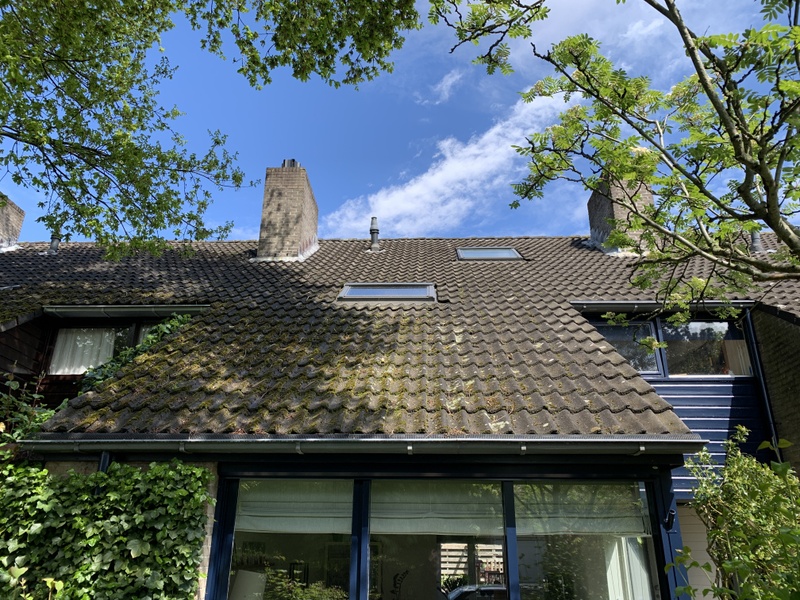

Sinds eind 2017 wonen we in onze huidige woning. Het betreft een tussenwoning uit 1976 met begane grond, eerste- en tweede etage. Totale woonoppervlak 150 m2. We hebben een schuin dak dat aan de voorzijde helemaal tot aan de bovenkant van de raamkozijnen doorloopt, zoals op deze foto te zien:
Afbeeldingslocatie: https://tweakers.net/i/_mtxyluE7-S5jKgRBqANQycc0aM=/800x/filters:strip_icc():strip_exif()/f/image/AMtR5gh92GGXn9hrVrn1vbP2.jpg?f=fotoalbum_large
(overigens een oudere foto).
Een behoorlijk groot dakoppervlak derhalve.

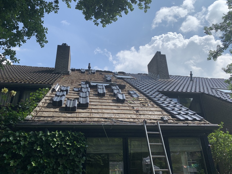

Het dak is matig geïsoleerd met een dun dekentje glaswol of iets dergelijks. De isolatiewaarde ervan zal niet al te veel voorstellen, denk ik. Zie op deze foto die is genomen tijdens de dakpanvervang-operatie vorig jaar, die we gezamenlijk met de buren om ons heen hebben gedaan.

Het dak van buiten af opnieuw isoleren hebben we toen niet gedaan, omdat niet alle buren daarin mee wilden gaan en het te complex en te duur zou worden. Ik dacht: we doen dat later wel zelf, van binnenuit.
