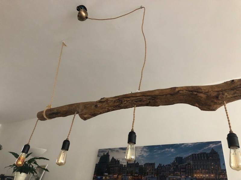

Hallo!
Een aantal jaar geleden heb ik zelf een lamp met dimmer gemaakt in de woonkamer, zie foto. Nu doet hij het plotseling niet meer. Ik heb alle kroontjes nagelopen met een spanningsschroevendraaier en er zit overal stroom op. Als ik de peertjes stuk voor stuk eruit haal en vervang door een nieuwe doet hij het nog steeds niet. Iemand enig idee waar het aan kan liggen? Ik heb nog niet alle peertjes tegelijkertijd vervangen omdat die vrij prijzig zijn..
Dank.

Met deze informatie is het moeilijk te zeggen waar het probleem zit. Als je de lamp onder spanning zet met alle peertjes eruit, staat er dan stroom op de lampfitting? En werkt een lamp in een fitting die je direct op de kroonsteen aansluit?
Het zou namelijk een kabelbreuk tussen de plafondaansluiting en de lamp kunnen zijn, maar het kan ook zijn dat er ergens een las niet goed vast zit.
De lampjes zelf zijn waarschijnlijk niet het probleem. Die zijn immers parallel geschakeld dus als er 1 kapot is zou de rest gewoon moeten branden.
Dimmers willen nog wel eens stuk gaan. Haal daar de draden is van los en houd ze is tegen elkaar aan. Wel veilig doen uiteraard :)

BertvdDorp schreef op donderdag 14 oktober 2021 @ 20:47:
Ook op de fitting? Dan tijd om een multimeter te halen en te meten of je ook daadwerkelijk dan die spanning hebt. Het zou goed kunnen dat ergens de nul los zit, maar dat vind je niet met een spanningszoeker.

Het kan ook zijn dat de fase en schakeldraad het prima doen maar dat de nuldraad niet goed zit. Wat je nu gedaan hebt is met je spanningszoeker (geen spanningsschroevendraaier) kijken of er ergens spanning op staat, zonder te weten hoe hoog die spanning is.
Het beste is om de multimeter er bij te pakken en te meten tussen verschillende punten. Misschien handig om daarbij de hele lamp even van het plafond af te koppelen. Zo kun je uitsluiten dat het aan de lamp ligt of dat het in je installatie zit.
Verder mag ik hopen dat het enige wat met een kroonsteen aangesloten zit de draden van de lamp zijn en niks anders in je installatie.
