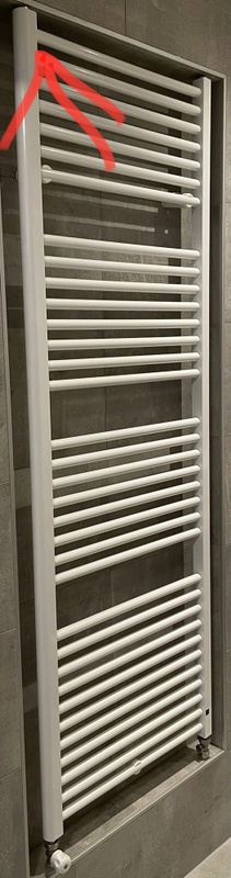

Out of memory....
Links boven op de radiator, maar zo te zien kun je daar niet bij!
Afbeeldingslocatie: https://tweakers.net/i/Lt3UrTcWXfK8TyNAe1NX580SckU=/x800/filters:strip_icc():strip_exif()/f/image/HLkhKbZN5XuacEtMV6jIRUAN.jpg?f=fotoalbum_large
Edit : hier

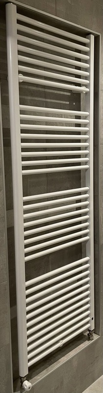

Zie hier een iets betere foto. Wat is het risico van het losdraaien dmv een tang? Moet die dan iets los gedraaid worden en daarna weer vast? En welke kant moet ik dan losdraaien?

als het zo'n aanlstuiting heeft is los draaien geen oplossing.

Of je maakt een eigen tool.
Als het echt dit soort ontluchting is, neem je een stevig metaal, en maak er een L shape in, die in de sleuf past.
Afbeeldingslocatie: https://tweakers.net/i/hi5GLXGGaCBLB5MROk043gqNO1o=/full-fit-in/4000x4000/filters:no_upscale():fill(white):strip_exif()/f/image/DiJkDuPEgvOfKdC8cp5D8d2t.png?f=user_large
( of een schroevendraaien 'vouwen' )
aan de closeup te zien, is het trouwens wel héél strak op de bovenzijde :|

Tja, wat zit er in de bovenste aansluitingen? Je hoopt op minstens 1x deze:
Afbeeldingslocatie: https://cdn.toolstation.nl/images/140211-NL/800/19867.jpg
maar met een beetje pech is het 2x deze:
Afbeeldingslocatie: https://cdn.toolstation.nl/images/140211-NL/800/54328.jpg
Wat ook weleens wil lukken is de thermostaat op vragend zetten en alle radiatoren in huis, behalve deze, dichtdraaien. Het kan zijn dat je voldoende lucht uit deze radiator werkt richting ketel en die heeft vrij waarschijnlijk een automatische ontluchter.
[ Voor 31% gewijzigd door ericplan op 09-10-2021 20:38 ]

Allen, enorm bedankt voor het meedenken! De radiator wordt onderin en middenin gewoon warm, maar alleen het bovenste gedeelte blijft lauw. Wellicht klopt dit ook wel, omdat het water van onderen komt? Bovenop zitten twee keer de volgende aansluitingen:

Ik zou ook niet zo bang zijn om de drie radiatorsteunen los te maken en de radiator een paar cm. naar voren te halen. Als je het maar met beleid doet.
Ik zou wel direct één dop vervangen door een ontluchtingsnippel. Die schroefdraad in zo’n radiator is vrij grof, kort en nogal roestgevoelig. Daar wil je niet te vaak aankomen.
