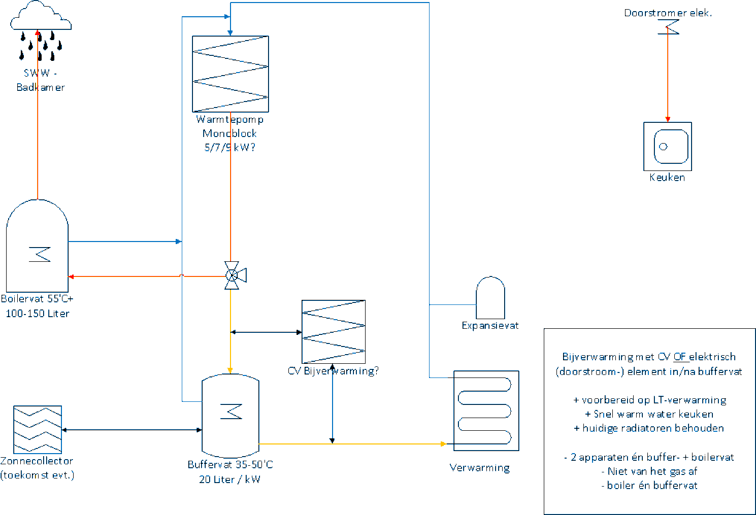

Ik zit al enige tijd met een keuze die ik (ooit) moet gaan maken qua verwarming, maar ik kom er niet uit, hopelijk kunnen jullie me op weg helpen.
Allereerst de situatie:
- Hoekhuis uit 1965
- Gevelisolatie met parels, die wel behoorlijk los zitten, maar onduidelijk hoe de isolatiewaarde nog is.
- Vloerisolatie recent gedaan
- Dubbel glas rondom
- Dakisolatie is slechts wat dun piepschuim
- Zolder houten vloer
- 10x250 Wp panelen op het oosten, 2000kWh opbrengst
- Verbruik 1500kWh, 1000m3 gas
- Ouderwetse radiators muv. convectorput in de woonkamer (maar óók 2 ouderwetse in de woonkamer)
Ik stook amper, en alleen de woonkamer. Tenzij het echt koud is, dan wil ik wel eens de gang beneden en daarmee - via de open trappen - het hele huis wat verwarmen. Of de slaapkamer.
Ik heb op zolder een CV hangen die alleen de verwarming doet, deze staat dus het halve jaar uit. In de keuken hangt een doorstroomtoestel met gas (is dat de juiste term? Hij heeft iig geen buffervat en afvoer naar buiten) voor warm water en daar douche ik ook op. Op zich een prima ding, kan zat heet water leveren en supersnel. Het is wel wat apart maar ach. Ik heb al een loze leiding laten leggen ooit tussen de CV en deze.
Het probleem is dat het doorstroomtoestel in de keuken niet zo betrouwbaar is, ondanks grote beurt/reparatie wil deze nog weleens weigeren en niet aanslaan, of soms uitvallen, en dan sta ik in de douche maar te wachten en te wachten… gewoon irritant en moet opgelost worden, maar het gebeurd niet zo heel vaak dus haast is er niet bij. Een nieuwe doorstromer (Valliant turbomag 145/1) kan ik laten plaatsen voor €1150. Simpel en niet overdreven duur.
Maar… mijn voorkeur is een degelijke oplossing, waar ik een tijd mee vooruit kan en redelijk milieuvriendelijk is. Dat laatste mag ook wel iets kosten.
De CV op zolder zou nog in goede staat zijn volgens de monteur, maar is al wel 10+ jaar oud. De CV mist daadwerkelijk fysiek de 'module' om hem voor sanitair warm water in te kunnen zetten.
Ik heb weleens advies ingewonnen, met bezoek bij mij thuis, maar nooit meer iets gehoord van dat bedrijf. Zijn voorstel was om op de dakkapel op het westen zonnecollectoren te plaatsen, samen met een buffervat op zolder en de bestaande CV behouden om bij te verwarmen. Kosten grofweg: €6000-€8000.
Mocht de CV later defect gaan is deze te vervangen door een warmtepomp en ben ik van het gas af.
Ik heb ook diverse malen e.e.a. uitgezocht zelf maar ik weet gewoon niet waar ik nu handig aan doe. Subsidies, radiators wel/niet vervangen, warmtepomp, buffervat, elek. of via cv bijverwarmen… er zijn zoveel opties en mogelijkheden dat ik het maar moeilijk kan overzien. Of gewoon dat ding vervangen en 5 jaar afwachten op alle nieuwe regels rondom gas.
Ik ben erg benieuwd hoe jullie e.e.a. zouden aanpakken en geef graag alle informatie die nog ontbreekt 😊

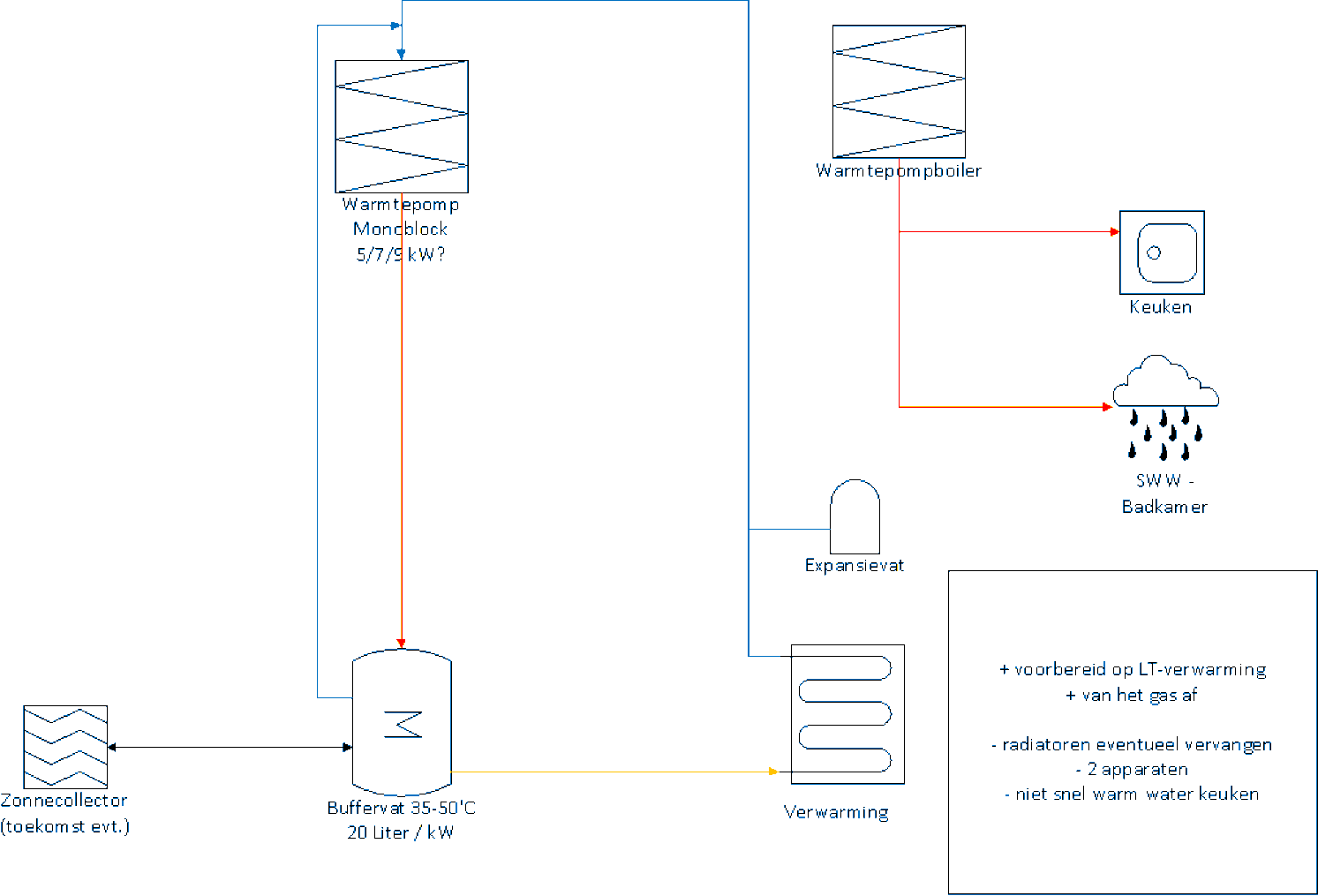

Inmiddels weer een hoop bijgelezen en ik denk dat ik een keuze moet maken uit onderstaande opties. Klopt dat een beetje of zie ik nog een specifieke oplossing over het hoofd?
Zo kan ik uitvogelen hoeveel ik ongeveer kwijt zou zijn, en misschien wel belangrijker, hoe en of ik het in m'n huis kwijt kan ;)
1Afbeeldingslocatie: https://tweakers.net/i/2o4UJTWlKwSmjcZ9Vb67SL8WCRs=/full-fit-in/4000x4000/filters:no_upscale():fill(white):gifsicle():strip_exif()/f/image/SB8YhGg0yl12iwH16vZTAqXd.gif?f=user_large
Ik begrijp dat het mogelijk is om een warmtepomp zowel het boilervat als het buffervat op te laten warmen, met beide hun eigen temperatuur. Uiteraard niet tegelijk. Klopt toch?
2Afbeeldingslocatie: https://tweakers.net/i/BNzUVmqW6TEL0e4LgJMUV5nYuwA=/full-fit-in/4000x4000/filters:no_upscale():fill(white):gifsicle():strip_exif()/f/image/3jNBxtC7iGNtsbQwTWdcw0bf.gif?f=user_large
3Afbeeldingslocatie: https://tweakers.net/i/BNzUVmqW6TEL0e4LgJMUV5nYuwA=/full-fit-in/4000x4000/filters:no_upscale():fill(white):gifsicle():strip_exif()/f/image/3jNBxtC7iGNtsbQwTWdcw0bf.gif?f=user_large

Zonnecollectoren leveren niet vaak energie op momenten dat je het kunt gebruiken voor verwarming van je huis.
Ik vind het eigenlijk alleen aan te raden als je heel veel SWW verbruikt.
Ja klopt
Een CV buffer raad ik alleen aan als je veel naregeling hebt. En dan misschien een buffer met een eigen pomp?
Het simpelst is die CV buffer en zonneboiler weg te laten.
Warm water kan met de warmtepomp maar kan ook met een elektrische boiler (ligt ook een beetje aan je verbruik wat handiger is)

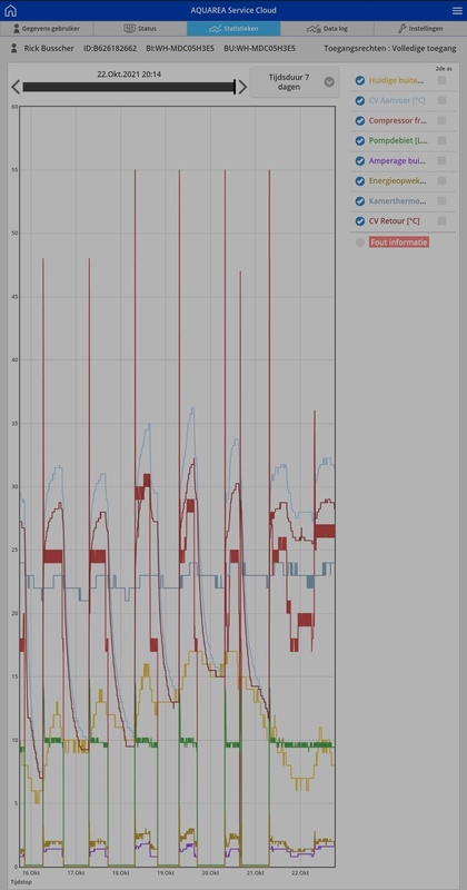

Ik vertel even over wat bij mij goed werkt. Hier een screenshot van hoe mijn Panasonic 5 kW H-serie zonder buffer het de afgelopen week deed.
Gemiddeld 1 start stop per dag.
5 kW J-serie heeft een grotere compressor dus zal meer start/stops hebben maar zeker niet meer dan toelaatbaar.
Afbeeldingslocatie: https://tweakers.net/i/ZKwK0A7RMYGarp5gM05TK4ug3YU=/x800/filters:strip_icc():strip_exif()/f/image/JC88YNzumwOOhqPQ1OOD3Vxz.jpg?f=fotoalbum_large
Als je een groot deel naregeling hebt kan een buffer wel verstandig zijn.
