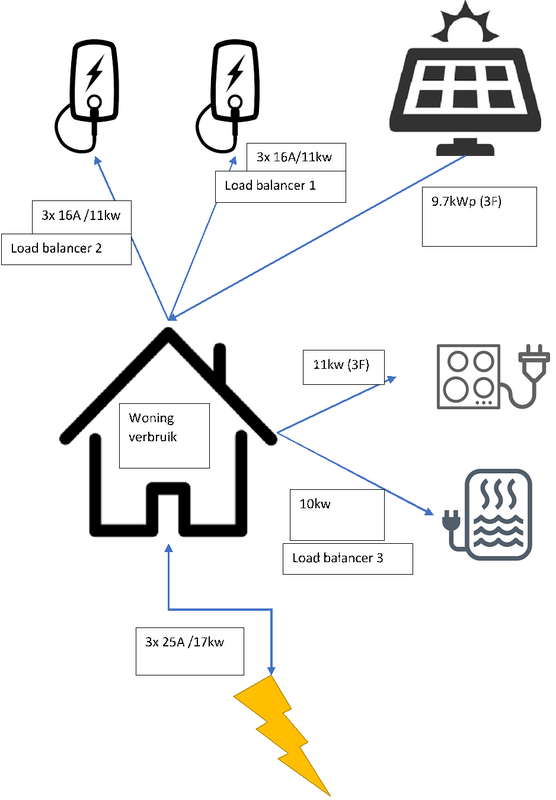

Dag lezers,
Ik ben nogal een groot verbruiker betreft stroom (2 elektrische auto's).
Nu wil ik enkel nog meer stroom verbruiken omdat we langzaam de richting op gaan om uiteindelijk het gas de deur uit te doen.
Momenteel gebruik ik nog gas en heb ik nog maar 1 laadpaal incl loadbalancer aan het huis hangen.
Echter de 2e laadpaal komt eraan en dus moet ik ga na denken over hoe dit allemaal op 1 aansluiting aangesloten kan worden. Ik kwam tot het onderstaande schema ter illustratie.
Afbeeldingslocatie: https://tweakers.net/i/C2mV3Bkve45aHXuvTWhwjMTgV0Y=/x800/filters:strip_exif()/f/image/ZTLMX6PEcfceSv5QkTYIYK8p.png?f=fotoalbum_large
Echter iedereen die ik spreek zegt tegen mij dat er maar 1 loadbalancer per woning aanwezig kan/mag zijn. en ik zie letterlijk niet waarom dit technisch onmogelijk zou zijn.
Ja als alle loadbalancers op 25A per fase zijn afgeregeld dan zie ik inderdaad problemen onstaan.
Maar als ik de loadbalancer 3 op 25A zet, loadbalancer 2 op 24A en loadbalancer 1 op 23A. dan zie ik geen problemen.
immers de loadbalancer die naar het minste moet balanceren schakelt het eerste af, voordat die andere balancers een signaal krijgen iets te doen.
Mijn prioriteit zou dan ook zijn:
1. Koken.
2. Warmtepomp.
3. Laadpaal 2
4. Laadpaal 1.
reden simpel: Koken moet gewoon altijd kunnen en daar zou voldoende vermogen voor aanwezig moeten zijn.(stel dat ik alle pitten maximaal moet gebruiken dan moet ik de wasmachine + droger + oven maar even niet aan hebben staan). maar dat is kort en in eigen control.
Daarna moet het gewoon warm blijven.
Die auto's mogen de restjes pakken, en zo niet dan laad ik onderweg of op werk wel. accu's zijn groot genoeg voor een week aan rijden.
Stel de vraag voor elektra is: huis 1kW, koken 6Kw, verwarming 3KW en de 2 auto's 11KW.
huis verbruikt 7, dus de verwarming kan gewoon 3 gebruiken.
de eerste auto heeft nog 6 over tot zijn balancer (16,5KW) en zal op 6,5KW laden.
de 2 auto ziet dat het er al overheen zit van de 16KW en zal niet eens beginnen met laden.
Waar zit mijn denkfout dat dit niet mogelijk is, zoals de leveranciers van laadpalen beweren?
Ik snap duidelijk iets niet, maar kom er niet achter waar die denkfout zit.

Denk dat je wel even na moet denken we er gebeurd met het real-time gedrag van de (verschillende) load balancers.
Hoe en wanneer meten ze dat er stroom "over" is. En schalen ze dan opeens allemaal tegelijk op. Dan zit je even te hoog en schalen ze weer tegelijk af.
Dus met losse load balancers die allemaal los van elkaar met wat er over is op de hoofdaansluiting dan kun je nog wel eens gekke dingen krijgen.
Maar als op 1 of andere manier prioriteiten kan regelen dan is dit scenario natuurlijk wel mogelijk.
1 manier om dit te doen is door gebruik te maken van een soort centrale coordinator. (bijvoorbeeld een domotica systeem). Deze laat je dan bepalen hoeveel stroom er over is en wie het (als eerste) krijgt.
(Misschien is ook wel iets mogelijk met "Tesla Load sharing" . Of Ct klemmen of andere punten of te takken maar dan is de centrale regeling denk ik handiger.

KISS, keep it simple stupid, kortom creëer een simpele opstelling, dat verkleint de kansen op storingen.
Waarom geen laadpaal met 2 aansluitingen? Dan heb je maar 1x loadbalancing nodig voor je auto's de rest gewoon zonder loadbalancing aansluiten, dat gaat door de geleidtijdigheidsfactor over het algemeen wel goed, mits de gebruikers goed over de fases zijn verdeeld. Zeker omdat je de hoofdzekering of automaat nog wel wat kunt overbelasten voordat deze er uit knalt. Heb je smeltzekering of automaten onder je meter zitten?
In het geval van een automaat kun je deze ook zelf weer inzetten, met een smeltzekering is dit wel vervelend.

Als je load balancing wil hebben, dan moet je dat centraal regelen. Want anders gaan ze -zoals eerder gezegd- allemaal tegelijk opschakelen en afschakelen.
In de praktijk kom je wel weg met load balancing op de laadpalen, en verder niet. De warmtepomp (ik ga er vanuit dat dat nummer 3 is) valt in de praktijk altijd wel binnen de marges, zelfs met een kookplaat die vol aanstaat.

Voor de laadpalen heb je ook type's die samen kunnen werken.
Wij hebben op het werk 2 Alfen laadpalen die met elkaar babbelen.
Dan is het alleen nog een systeem vinden dat de laadpalen ook met de warmtepomp kunnen babbelen.

Je hebt laadpalen die met zijn 2en op 1 loadbalancer kunnen. En zoals gezegd is voor je warmtepomp geen loadbalancer nodig. Dus daarmee heb je 1 loadbalancer nodig en is je probleem opgelost.
Zoals je voorstelt gaat niet werken ivm het tegelijkertijd op kunnen schalen van de afzonderlijke loadbalancers. En het dan continue onnodig regelen van de stroom

Er bestaan wel opties om de laadpalen te laten communiceren of te koppelen aan 1 loadbalancer.
De rest van je installatie krijgt dan automatisch prioriteit wat betreft stroomverbruik.
Dat is wat je wilt toch?
Wil je de overige apparatuur ook prioriteren tov elkaar, dan zul je moeten kijken naar andere oplossingen denk ik. Ik weet niet eens of dat zo "out of the box" bestaat.

Een automatische zekering kan je behoorlijk hard overbelasten voor redelijk lange tijd voor die uitvalt (type B valt binnen enkele seconden uit als je 3 tot 5 keer meer stroom verbruikt dan zijn rating, dus als een korte piek onder de 75A blijft is er geen probleem).
Een loadbalancer zal vast geprogrammeerd zijn om snel en hard te zakken, en traag weer op te schalen; ik verwacht dat ze zonder problemen overeen komen om de beschikbare stroom te verdelen (want wat is het verschil tussen een loadbalancer die zijn verbuik aan het aanpassen is, en de warmtepomp die op en neer schakelt of het fornuis waar je aan de knoppen zit te draaien). Wellicht beter navragen bij producent van loadbalancer; de leveranciers zijn vast bang om bij problemen zelf op te draaien en durven geen uitspraak doen.
Bedenk bij het aansluiten ook dat je enkel de hoofdaansluiting wil balanceren dus plaats de stroomvoelers voor de zonnepanelen, als de zonnepanelen 3x5A terugleveren kan je dan 3x30A verbruiken.
Belangerijke bedenking: gaan de loadbalancers goed om met ongelijke belasting (meer verbruik op een fase dan op andere fase)?

Smuggler schreef op vrijdag 1 oktober 2021 @ 11:23:
Dit klopt niet.
De loadbalancer die het eerste opmerkt dat er over de limiet gegaan wordt schakelt als eerste terug.
En vanaf dan krijg je onvoorspelbaar gedrag waarin de loadbalancers op elkaar gaan reageren ==> niet leuk.

Je kookplaat heeft misschien 10 kW aansluitvermogen, maar als jij 10 kW over 5 pitten verdeeld (2 kW per pit), heb je binnen 2 minuten alle anti aanbaklagen verschroeid tot rook. Wegens verbouwing kook ik nu al een tijdje met 3 inductiepitten op een standaard 16A aansluiting en ik heb eigenlijk nog nooit problemen gehad met overbelasting. Het even opwarmen van een pan of laten koken van water kost even wat energie, maar steady state zit ik vaak maar op max 2400 tot 2800 W gebruik voor 3 pitten.
Prioritering kan zeker een uitkomst bieden, maar voor veel apparaten ook weer niet. Een wasmachine, oven, kookfornuis of warmtepomp wil je niet hard uitschakelen als je boven een grenswaarde komt, want dat geeft gewoon allerlei problemen (verlies van programma enz.). Eigenlijk gaat dit alleen maar op voor doorstroomverwarmers en boilers. Je hebt hier wel vrij elegante oplossingen voor met prioriteitrelais of zelfs PLC schakelingen in de meterkast (zoek maar eens op slimme meterkast).
Ik zou het houden bij 1 load balancer voor beide laadpalen. Je warmtepomp zou ik niet ook achter een load balancer hangen, anders krijg je oscillaties met het laden van je auto's. Waarschijnlijk heb je wel mogelijkheden op je warmtepomp om terug te moduleren met het geven van een schakelsignaal, daarop zou je misschien prioritering kunnen uitvoeren? Dan zou je bijvoorbeeld een signaal moeten geven dat als je fornuis, oven, wasmachine, droger gecombineerd zoveel vermogen vragen, je de warmtepomp eventjes terug laat zakken.
Maar ik denk eigenlijk niet dat je snel in de problemen komt. Je fornuis en warmtepomp kunnen naast elkaar prima op flink vermogen draaien, waarbij de load balancer van je auto's al direct terug zullen regelen. De 25A hoofdzekering kan flink belast worden. Zeer waarschijnlijk hebben de hoofdzekeringen een D-karakteristiek:
Afbeeldingslocatie: https://tweakers.net/i/iRkpy9aPeXOJ2HD0OVuOPwXJ8Yw=/full-fit-in/4920x3264/filters:max_bytes(3145728):no_upscale():strip_icc():fill(white):strip_exif()/f/image/amInHx8D4oU5zpIGjdPCcsQh.jpg?f=user_large
Je kunt dus met gemak een piek van 30 A verwerken voor zo'n 2 minuten zonder gevaar op overbelasting van de hoofdzekering. Meer dan voldoende tijd voor een load balancer om in te grijpen en ik denk dat het echt nooit voor zal komen dat je fornuis 2 minuten lang 10 kW gaat trekken tenzij je een wok restaurant aan huis wilt beginnen.
De mooiste oplossing zou natuurlijk zijn dat je een centrale load balancer hebt voor zowel je warmtepomp als je auto's en daarin prioritering of verdeling kan aanbrengen, maar zo'n apparaat bestaat helaas (nog) niet.

  • Smuggler
  • Laatst online: 00:18
Smuggler
Wat wil jij nu echt bereiken?
lithoijen schreef op vrijdag 1 oktober 2021 @ 11:54:
Waarom geen laadpaal met 2 aansluitingen?.....
Ik heb smeltzekeringen erin zitten dus dat is inderdaad vervelend.
Verder staan de palen redelijk ver van elkaar en is het niet praktisch om daar 1 paal van te maken.
ice-T106 schreef op vrijdag 1 oktober 2021 @ 11:44:
Mijn idee was dus om ze op verschillende vermogens te laten loadbalancen, dat zou volgens mijn theorie dus moeten werken, ik zie helaas niemand hier daarop ingaan, die mijn theorie kunnen bevestigen of ontkrachten.

Juup schreef op vrijdag 1 oktober 2021 @ 12:49:
Dit klopt niet.
Het idee was om die grens dus bij elke loadbalancer anders te leggen. naar mijn idee kom je dan op een stabiele situatie uit.
even wat fictieve getallen.
Loadbalancer staat op 16kw en de 2e staat op 15kw.
stel dat er 14kw wordt gebruikt en er schakelt 4kw bij ergens in huis.
Mocht loadbalancer 1 (16kw) dit als eerste merken. dan schakelt deze 2kw terug.
Vervoglens schakeld loadbalancer 2 ook nog 1kw terug omdat zijn grens op 15 staat.
loadbalancer 2 kan dan weer 1kw bijschakelen en loadbalancer 2 schakelt weer 1 terug.
eind resultaat: loadbalancer 1 heeft een klein dipje gehad om het snel op te vangen, loadbalancer 2 levert nu 3kw minder.
Als loadbalancer 2 het als eerste opmerkt, dan gaat dat vermogen meteen terug naar 15kw. en zal loadbalancer 1 hier helemaal niets van merken.
Als ze allebei tegelijk reageren zou je de volgende situatie krijgen.
Begin situatie: 14kw
apparaat aan: 18 kw.
Loadbalancer 1 schakelt 2kw terug, Loadbalancer 2 schakelt 3kw terug. (totaal nu 13kw)
loadbalancer 1 schakelt 2kw bij, loadbalancer 2 schakelt 2 kw bij. (totaal nu 17kw)
loadbalancer 1 schakelt 1kw terug, Loadbalancer 2 schakelt terug (totaal nu 14kw)
loadbalancer 1 schakelt 1kw bij, loadbalancer 2 schakelt nu 1 bij (totaal 16kw)
loadbalancer 2 schakelt nu 1 af (totaal 15kw)
Dus ook hier krijg je een stabiele situatie als ze allebei exacte tegelijk reageren.

  • Juup
Smuggler schreef op vrijdag 1 oktober 2021 @ 16:45:
Nee ook met anders ingestelde grenzen krijg je een instabiele situatie.
Dit gaat NIET werken zoals jij hoopt.

  • frennek
  • Laatst online: 02-12-2025
Het is van te voren niet te voorspellen of twee onafhankelijke regelsystemen gegarandeerd op een stabiele situatie uitkomen. Misschien dat je onder bepaalde parameters een stabiele configuratie hebt, maar het is ook niet uitgesloten dat ze tegen elkaar in gaan regelen en je zo oscillaties krijgt.
Dit hangt af van meetperiode, moment van de meting en hoe de load balancing regeling exact werkt. Misschien dat twee gelijke load balancers beter werkt dan verschillende, maar dat is allemaal lastig te voorspellen van te voren.
Ik denk dat niemand hier jou gaat vertellen dat de door jou bedachte oplossing gaat werken, want niemand kan voorspellen wat het gedrag gaat zijn van jouw specifieke load balancers. Misschien dat iemand het met succes heeft gedaan, maar dat zegt dan alleen dat het voor zijn specifieke situatie werkt en kan het voor jou nog steeds anders uitpakken.
De beste oplossing is toch echt om voor het laden 1 centrale load balancer te hebben voor beide laadpalen.

Juup schreef op vrijdag 1 oktober 2021 @ 16:53:
Dit zegt iedereen, maar niemand legt mij uit waarom.

Smuggler schreef op vrijdag 1 oktober 2021 @ 17:05:
Je gaat verschillende systemen gebruiken die elk op de totale vraag reageren maar geen onderlinge afstemming hebben. Juist omdat elke loadbalancer op de totale piek reageert, zonder met de andere loadbalancers af te kunnen stemmen, ga je onvoorspelbare situaties krijgen. Niemand gaat je de garantie geven dat dit werkt omdat niemand dit kan weten. Het enige dat echt zeker is is dat je vreemde situaties kan krijgen.
Denk aan een plotselinge daling van het verbruik, omdat je kookplaat, magnetron en oven tegelijkertijd af slaan. Het totale verbruik komt onder de maximale waarde van elke loadbalancer waardoor ze allemaal gaan opschalen. Vervolgens zullen ze allen merken dat de maximale waarde overschreven wordt en allemaal gaan afbouwen. Echter komen ze daardoor weer onder de maximale waarde en gaan ze allemaal weer opbouwen. Heel onvoorspelbaar en verre van wenselijk.
Het idee van een loadbalancer is juist dat een enkel apparaat de controle heeft en je niet drie apparaten onafhankelijk dit laat managen.
Ik zou even wat leveranciers van laadpalen contacteren om te kijken of zij hier een oplossing voor hebben. In principe is een dubbele laadpaal met loadbalancer afdoende en is de enige uitdaging hoe de afstand tussen de auto's overbrugd kan worden?
Voor zover ik kan zien heb je geen apparaten in de woning die er voor kunnen zorgen dat de totale vraag boven de capaciteit uit komt? Hooguit op papier als je naar maximale aansluitwaarden kijkt, in de praktijk zal dat echter niet voor komen.
Ik ken die aparaten, maar dat is voor 1 groep ;).
En ik wil net iets slimmers dan gewoon een aan/uit.
zijn meerdere opties voor, en zorg er ook alleen maar voor dat de rest van het huis een beetje temperd.
dan heb je al een aantal problemen minder voor amper centen.
Bedankt voor de rest van het verhaal, zeker het vebruik van de warmtepomp had ik overschat.

Tsurany schreef op vrijdag 1 oktober 2021 @ 17:19:
Dankje voor de uitleg, ik heb nog wel een paar apparaten in huis die serieus veel stroom vreten, maar ik hoef niet alles online te gooien ;).

  • Tsurany
Tsurany
Smuggler schreef op vrijdag 1 oktober 2021 @ 17:43:
Als het goed is heb je een 3x25A aansluiting en zijn de groepen zo verveeld dat dit geen probleem mag opleveren tenzij je echt exotische apparatuur hebt als een sauna.
  • Juup
@Tsurany had het al een beetje uitgelegd, ik zal ook nog een poging wagen:
Je hebt dan een situatie met 3 managers, die niet onderling communiceren.
Zij kijken alledrie naar hoeveel grondstoffen er binnenkomen in het hele bedrijf.
Ze passen dan (onafhankelijk van elkaar en niet-synchroon) hun eigen grondstofinname aan.
Er zit een (voor iedere manager andere) vertraging tussen de observatie en de aanpassing.
Dat levert een instabiel systeem op.

  • frisianstar
  • Laatst online: 24-04-2022
Heeft een loadbalancer een instelbare vertraging, zodat bij 2 of meer niet alles tegelijk in of uit wordt geschakeld?
20x JA Solar 6.9KW; Fronius Symo 7.0; Panasonic J Mono 7KW; Atlantic Explorer V3
  • Wilke
  • Laatst online: 22:32
frisianstar schreef op vrijdag 1 oktober 2021 @ 19:45:
Je moet dit gewoon centraal regelen, meerdere onafhankelijke regelsystemen tegen elkaar in laten klooien is een recept voor een geheel dat slecht werkt en zich onvoorspelbaar gedraagt.
  • Dre
Dre
Het uitschakelen van inverters bij >253 V netspanning zijn ook allemaal onafhankelijke regelsystemen, en volgens mij werkt dit systeem wel aardig goed op ons lichtnet.
Waarom zou het regelen op basis van de netspanning wel goed werken en met de netstroom niet.
  • Juup
Dre schreef op vrijdag 1 oktober 2021 @ 22:45:

Ik zal even een simpel voorbeeld geven dat je misschien wel snapt wat er mis kan gaan bij drie losse loadbalancers die zelf meten.
Ja hebt je loadbalancers in jouw voorbeeld staan op 25,24,en 23 A
Stel ze willen allemaal rond de 11kW max trekken.
Stel je verbruik rest huis was heel hoog
Dat alle loadbalancers op nul.
Stel je verbruik rest van je huis gaat naar 0A
Dan denkt loadbalancer 1. Ik kan makkelijk 11kW trekken
TEGELIJK denk loadbalancer twee, ik kan ook wel 11kW trekken.
TEGELIJK denk load balancer drie, ik kan ook wel 11kW trekken.
Nu ben opeens 33kW tegelijk aan het trekken!
Dan meten alle loadbalancers de het huis te veel stroom trekt. Allemaal tegelijk helemaal uit.
Dan meten ze weer dat er capaciteit genoeg is, dus allemaal weer vol gas ook, weer 33kW tegelijk.
En zo zijn er nog meer van dit voorbeelden bij een systeem dat niet samen werkt.
Hopelijk is het nu wel duidelijk?
Huizen hebben een verschillende kabellengte: dus iets verschillende netspanning naar de omvormers.
De iets gunstigere omvormer zal blijven draaien en ongunstiger zullen afschakelen en wachten.
Echter de peakshavers van laadpalen zullen allen op hetzelfde punt de stroom meten.
Mochten deze CT clamps gebruiken om de stroom te meten valt er nog wel een elegante oplossing te maken denk ik.

ice-T106 schreef op zaterdag 2 oktober 2021 @ 13:19:
Laat ik voorop stellen dat ik niet weet hoe een loadbalancer werkt. Als ik kijk naar de cruise-control in mijn auto dan houdt deze niet strak zijn snelheid aan. Het zou dan ook heel vervelend zijn als ik deze instel op 100 km/h en dat deze bij 101 km/h keihard gaat remmen, en juist bij 99 km/h volgas gaat rijden. Dat zou geen prettig regelsysteem zijn.
Net als de cruise-control heeft elke loadbalancer tijd nodig om van 0 kW naar 11 kW te gaan en ook weer terug naar 0. Het is niet mogelijk om tijdloos van 0 naar 11 kW te gaan. Mij lijkt dan ook dat bij 33 kW (47A) de loadbalancers allemaal rustig terugregelen en dat bij de 25A er nog 1 (of meerdere) loadbalancer over blijft.
Ik ben benieuwd of jullie ook praktijkervaring hebben en het liefst zelfs meetgegevens hebben van een load-balancer. Hoe regelt zoiets en hoe snel?
Als iemand een loadbalancer heeft met elektrische auto wil ik wel eens komen meten. Ben er erg in geïnteresseerd.

Wat mij ook interessant lijkt is hoe een willekeurige loadbalancer reageert op kortdurende stroompieken. Op het moment dat ik mijn laptopadapter in het stopcontact loopt er kortstondig 118A. Het lijkt me niet wenselijk dat een loadbalancer daarop reageert.
  • ice-T106
  • Laatst online: 23:30
@Dre in de praktijk is het toch een stuk vervelender als je stoppen eruit klappen dan als je auto even een paar seconden niet op laat. Dus deze zal toch echt proberen zo snel mogelijk te regelen bij overbelasting.
Echter zal die wel tegen de max grens proberen te blijven zitten, dus bij een normaal werkend systeem een beetje gas terug nemem als het huis een beetje meer verbruikt.

Dre schreef op zaterdag 2 oktober 2021 @ 17:56:
[...]Ik ben benieuwd of jullie ook praktijkervaring hebben en het liefst zelfs meetgegevens hebben van een load-balancer. Hoe regelt zoiets en hoe snel?
Van wat ik heb gezien zit er een krappe seconde vertraging in.
Regelt in stappen grootte afhankelijk van de laatste gemeten waarde: op youtube staan wel wat filmpjes hiervan. Dat kan ook gewoon 0 naar 100 % zijn.
Dan heb ik het over een laadpaal met peakshaving. Loadbalancing tussen verschillende palen heb ik nog niet gezien in het echt.
