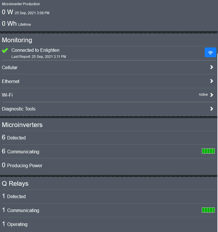

Met wat hulp uit o.a. dit topic heb ik enige tijd geleden zonnepanelen aangeschaft, en die zijn gisterochtend eindelijk geïnstalleerd. Het gaat om een zestal panelen plus IQ7+ omvormers. Aansluiting is gedaan mbv een PV-verdeler op de wasmachinegroep (vanaf nu dus de PV-groep). Echter, ik zit nu met twee problemen/vragen. Ik zal maandag meteen even bellen met de leverancier, maar ben te nieuwsgierig om het tot dan te laten liggen, dus wie weet kan men mij hier verder helpen?
EDIT: Superlogisch voor mij, maar blijkbaar niet duidelijk uit mijn post (excuus!): Ik heb het niet zelf gelegd, maar alles laten doen ;)
1. De panelen leveren geen stroom!
Na de installatie is mij verteld dat alles gereed was, en dat het systeem werkte / produceerde / af was / stroom opwekte / klaar was (ik kan me de precieze bewoording niet meer herinneren). Toen ik vroeg om de instructie v/d app die beloofd was, kreeg ik te horen dat dat nog een paar dagen kon duren, want ze moesten op kantoor nog een account aanmaken ofzo. Ik vermoed dat dat te maken heeft met de Enlighten App, al snap ik niet waarom ik dat niet zelf zou kunnen.
Maar goed, dat gaat over cloud-functionaliteit, maar ook lokaal doet het systeem nog niets. Via Home Assistant achterhaalde ik het IP-adres van de Envoy, en na inloggen kreeg ik het volgende te zien:
Afbeeldingslocatie: https://tweakers.net/i/yPhD55NIK0qn7LWDYll6QOrAhmI=/x800/filters:strip_exif()/f/image/kraLZRcVqxwO9wEiaBntUTkA.png?f=fotoalbum_large
  • Nul komma nul productie in de afgelopen ~30 uur
  • Geen microinvertors die power produceren
Ook brandt de oranje LED op de Envoy die aangeeft dat minstens 1 micro-omvormer niets produceert.
Heeft men lopen slapen bij de installatie, of begint het systeem daadwerkelijk pas te produceren wanneer de leverancier vanaf een afstandje op het knopje "Go" klikt?
2) Meer een begripsvraag, maar waar wordt de Envoy door gevoed?
Hij is op het PV-verdeler-kastje aangesloten.

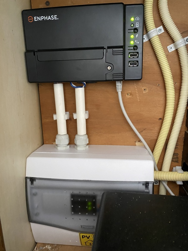

Maak eens een foto van de lampjes op de envoy.
  • jeroen3
  • Laatst online: 22:43
Oh, je hebt het laten doen. Ja dan kun je er weinig mee. Zij moeten jouw uitnodigen voor Enphase Enlighten.
De installateur heeft waarschijnlijk iets fout aangesloten of onjuist ingesteld.
By default beginnen omvormers namelijk gewoon te leveren, ongeacht aanwezigheid van envoy.

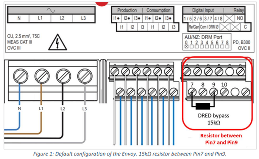

Wat zou kunnen is dat de DNO linkte niet goed is, dat kun je zelf eventueel checken.
Maar ik denk niet dat veel kwh's gaat missen dit vandaag.
Afbeeldingslocatie: https://tweakers.net/i/uBwNr5RdWd4-vU34kmfFKZTJmp8=/full-fit-in/4000x4000/filters:no_upscale():fill(white):strip_exif()/f/image/D7UQwg5fJwjHM14aQ8tzoPli.png?f=user_large
Als dat open is leveren de omvormers niet.
[ Voor 4% gewijzigd door jeroen3 op 25-09-2021 17:43 ]

@jeroen3 : Heb even gekeken, maar dat weerstandje zit er nog goed in, toch dank voor de tip.
@martijn v o , hieronder de foto waarin overigens ook het Q-relais te zien is. Afbeeldingslocatie: https://tweakers.net/i/IqaJG4isZevdH1iBBNPDvoHhopI=/full-fit-in/4920x3264/filters:max_bytes(3145728):no_upscale():strip_icc():fill(white):strip_exif()/f/image/4j96y9QqTmpTE7Ofj4OCK1s5.jpg?f=user_large

  • martijn v o
  • Registratie: Januari 2020
  • Laatst online: 21:43
martijn v o
Certified by Enphase
Wat een prutswerk.
Envoy hangt op de kop.
Lampjes kun je alleen zien als de kan van de ketel weg is.
Er zit geen wartel op de kabel uit de pv verdeler.
De ketel moet rondom de mantel ook worden vrijgehouden zie installatie handleiding van je ketel.
Druk eens op het knopje boven of voor jou nu onder de stroomvoorziening die rood is.

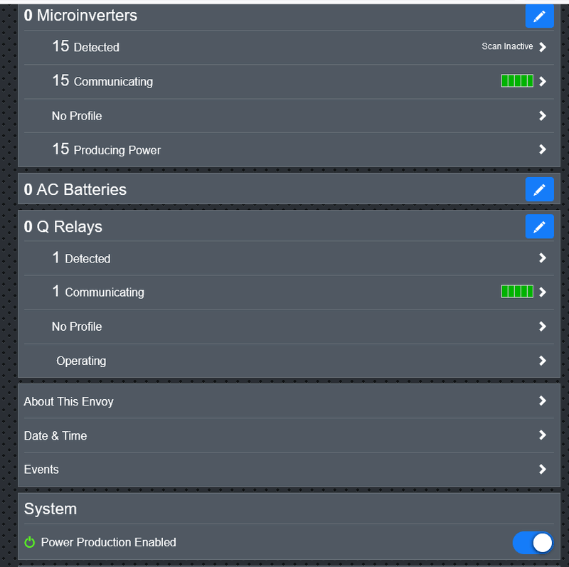

Toch nog even reageren vandaag dan - ik heb besloten alles tot morgen te laten wachten. Met dank aan @YaNightmare's script kon ik inderdaad inloggen op de installer-pagina, maar dat leverde enkel meer verwarring op. De pagina die laadde toonde eenduidig dat de Power Production Enabled is, maar zodra de pagina volledig is geladen forward hij naar [IPadres]/installer/setup/home#initial_setup, wat mij deed vermoeden dat de initial setup nog nieteens voltooid was. Navigeer ik vervolgens met wat klikwerk naar [IPadres]/installer/setup/home#microinverters/status/power, zie ik bij al mijn panelen de volgende 4(!) statussen:
AC Voltage Out of Range
AC Frequency Out of Range
Grid Instability
DC Power Too Low
Ze zijn dus of vergeten de helft v/d kabels aan te sluiten, of dit zijn foutmeldingen die nog het gevolg zijn van een niet voltooide installatie. Lijkt me hoe dan ook slordig. Ik ga de setup echter niet zelf afronden (kijken, kijken, niet aankomen ;) ) want als dit indicatief is voor de rest v/h werk wil ik geen enkel risico lopen dat ik mijn garantie om zeep help.
Die spoelen zijn overigens niet aangesloten (en zitten er ook niet bij...) dus daar zal ik ze ook op aanspreken. Dacht ze al te missen (gebaseerd op installatie-filmpjes op youtube).
Dank voor allerlei inzichten so far!
[ Voor 12% gewijzigd door svenvbins op 26-09-2021 17:59 ]

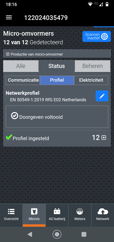

Als je de metered versie hebt zijn de spoelen vergeten. Je hebt ook een niet metered versie (ook in zwart).
Ik denk dat de profielen niet goed zijn ingesteld. Je moet bij het installeren aangeven welk grid profiel je naar de micro's wilt sturen. Als dat niet is gebeurd of de verkeerde dan ziet hij afwijkingen tov het net en dan stopt ie met leveren. Je kunt dat zien omdat normaal onder communicating de profielen staan.
Deze moet het zijn: Profile Set (EN 50549-1:2019 RfG E02 Netherlands)

(Sorry dat ik jullie nog niet heb bijgepraat, er was nog niet zoveel te melden, enkel klagen 😉 )
Maandag gebeld, daar was men onder de indruk dat het systeem gewoon werkte, dus ik kwam met nieuwe info. Ze konden me niet direct helpen want ze hadden het Enphase-account nog niet geactiveerd (daar nemen ze normaliter 3-5 werkdagen voor schijnbaar, vraag me niet waarom). Hoe dan ook, dat zou nu direct gedaan worden maar kon nog wel een paar uur duren (processing time @ Enphase?) dus morgen (=dinsdag) ging de verantwoordelijke persoon er naar kijken.
Ik heb voor de zekerheid diezelfde avond ook nog maar een uitgebreide mail gestuurd met mijn hoofdklacht en allerlei kleinere aandachtspunten netjes op een rij, dan staat het iig zwart op wit.
Vrijdag had ik nog steeds niets gehoord, dus eind vd dag weer gebeld, of mn mail wel was aangekomen en of er al nieuws was. Ook zonder die mail had ik mijn probleem namelijk gewoon nog telefonisch gemeld. Mevrouw aan de telefoon kon in het log (van de installateur) niets vreemds zien over mijn systeem, geen notities dat het niet zou werken of dat men het aan het onderzoeken was... duizendmaal excuses, ze zou de verantwoordelijke collega er maandag direct opzetten. Zelf heb ik de mail voor de zekerheid ook nog maar een keer gestuurd, met een expliciete vraag om 1) ontvangstbevestiging en 2) daaropvolgend zsm een reactie mbt de verdere gang van zaken.
To be continued!

Begin volgende week komen ze langs om alles te controleren en te verhelpen! (Duurt weer een week, maar is beter dan de 2.5wk die ze eerst voorstelden.)
Mijn mail hadden ze overigens niet (goed) gelezen, men dacht dat alleen het uitlezen niet lukte, maar dat productie in orde was. Eens kijken wat men volgende week verwacht aan te treffen, haha.

Feest! Het werkt allemaal!
Een van de draden in het Q-relais was af/doorgebroken, volgens de electricien vermoedelijk omdat deze te strak was aangedraaid. Toen deze opnieuw (goed) aangesloten werd werkte het systeem direct. (Blijft de vraag waarom dat hen bij de oplevering niet is opgevallen, maar goed ;) )
Envoy is ook verplaatst naar een praktischere locatie, kabelwerk is wat netter en ik ben nu eindelijk tevreden. Rest alleen nog het wachten op de inloggegevens voor Enlighten :+
