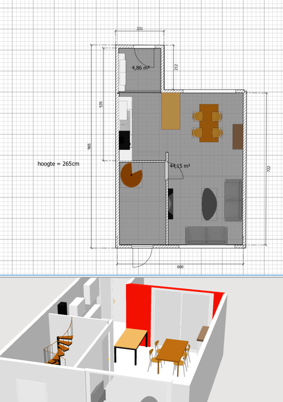

Ik wil niet het hele huis verwarmen met airco's. Alleen de benedenverdieping en zolder. Op zolder is het koelen wel belangrijker, omdat het daar wel goed warm kan worden. Ik twijfel of het beter is om een 2x een single split unit te nemen of dat het beter is om een een multi-split systeem te gaan.
Afbeeldingslocatie: https://tweakers.net/i/VzywKOmbXBW6j_r9GoMxX6bvruY=/x800/filters:strip_exif()/f/image/jMPk95DlbDzdfDBhC32YQbma.png?f=fotoalbum_large
Ramen zijn allemaal dubbelglas (geen HR++ glas), De zolderkamer heeft een schuindak en is redelijk goed geïsoleerd. De totale inhoud is van de zolderkamer is 44 m3.

Waarschijnlijk ga je in de winter hoofdzakelijk met de unit op de BGG verwarmen, en in de zomer vice-versa, in dat geval kan je beter voor een 2x singel split gaan, dit is efficienter, minder gependel geen risico op ruisende units (bleeding)
3.5kW voor de BGG moet ruim voldoende zijn, kies een unit met een laag minimum vermogen.
De zolder zou ik ook gewoon 3.5kW doen omdat je dan ook nog wat vermogen heb om de 1ste verdieping mee te koelen.
