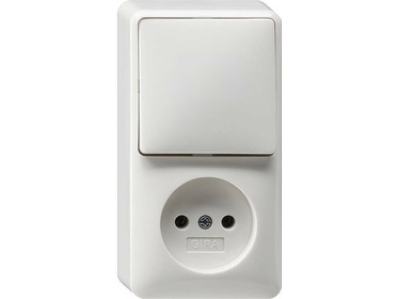

Ja hoor, dat is mogelijk. Je hebt alleen geen randaarde
Mystikal schreef op vrijdag 24 september 2021 @ 09:47:
Is zeker mogelijk. Van 2 draden naar 4 draden gaan via een verdeeldoos. Vervolgens 2 draden gebruiken voor stopcontact. De andere 2 voor de lamp. Die brand dan altijd. Dus daar zou je eigenlijk een sensor lamp voor moeten kopen. Of iets met een slimme stekker doen.
Nee hoor. je kunt hier gewoon iets als dit aansluiten:
Afbeeldingslocatie: https://tweakers.net/i/s5EeNWIbxsIqVCnNbqWRYfxB8V8=/800x/filters:strip_icc():strip_exif()/f/image/4aO14UxuaCjPs9r1NZbt42z7.jpg?f=fotoalbum_large
Vanaf daar gewoon een blauwe en zwarte draad naar de lamp en klaar.

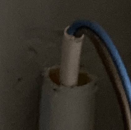

De draad lijkt blauw en zwart op de foto. Dat zou betekenen dat de zwarte draad een schakeldraad is(zit dus achter een schakelaar laar). Dan kun je dus een lamp aansluiten op dit punt.
Als je daar verandering in wilt aanbrengen zou ik adviseren een elektricien in te schakelen. Het is niet heel moeilijk om deze draden te vervangen voor een blauwe, bruine en een groengele. Maar je zult wel even moeten zoeken waar deze kabels vandaan komen.
Nu ik nog eens kijk zie ik zelfs dat dit een snoer is. Ik wil niet aanbevelen om hier een wandcontactdoos van te maken. Dan moet dit echt vervangen worden door draad wat mij betreft. Je kunt wel zeggen dat jij geen hoge vermogens aan die wcd gaat vragen maar wat doet iemand die er in de toekomst woont?

Er zijn gewoon combi schakelaar/wcd's waarbij je de lamp gewoon met de knop bediend. Geen smart zooi nodig.

Clifdon schreef op vrijdag 24 september 2021 @ 09:48:
Schakeldraad in een 2-aderige kabel (zie uitgang pvc pijp)? Lijkt me onwaarschijnlijk.

SinergyX schreef op vrijdag 24 september 2021 @ 10:00:
Ik zie toch echt een bruine draad.

Een kabel die naar een centraaldoos gaat is ook wel vreemd, dus ik zou ook verwachten dat er al een schakelaar tussenzit. De kleur in een kabel is altijd bruin, dus dat zegt in dit geval niet veel.

Mystikal schreef op vrijdag 24 september 2021 @ 10:04:
Buiten dat, ik elimineerde de mogelijkheid van zwart vanuit de kabel principes :P
Waarom niet ?
Is toch net wat je zelf nodig hebt en trekt ?
En blijkbaar vond de vorige bewoner dit nodig.
Of iemand heeft de verkeerde klueren gebruikt
@Ts wat hing er voor je dit weghaalde ?
Was dat een lamp of stopcontact ?
En je kunt het altijd vervangen door een 3 aders, maar of dat een kwestie is van simpelweg aan elkaar knopen en doortrekken. Of dat de kabel vastzit, en naar een weggeplamuurde centraaldoos gaat. kun je zo natuurlijk nooit inschatten.

heuveltje schreef op vrijdag 24 september 2021 @ 10:07:
Waarom niet ?
Je mist het punt, 2-aderdraad bestaat niet met schakeldraad.
Afbeeldingslocatie: https://tweakers.net/i/6IChANohWsv2EhzZgl6gnmYYw7s=/full-fit-in/4000x4000/filters:no_upscale():fill(white):strip_exif()/f/image/vOmr9gvtvNPDT9jGp16sMDVX.png?f=user_large
Dat is duidelijk gewoon een 2-aderdraad, die 'kies' je niet zelf, die koop je gewoon per meter op rol.
Het is geen rocketscience, wat @Janoz aangeeft werkt prima, kan je in bulk bij de hornbach en consorten kopen, hebben zelfs interne doorlus verbindingen en ben je klaar. Ik mag aannemen dat als er een een schakelaar voor zit, deze dan of daar in de buurt van de trapkast al zit (dan had TS dit wel gemeld), of het is gevalletje moeilijker doen dan nodig is. Wil je creatief, gooi dat ding van @evilution erbij, simpel doortrekken vanuit een 2-stopcontact blok (opbouw versie natuurlijk) via de deur naar lamp, klaar.

Het is een bruine en blauwe draad. @heuveltje er hing een stopcontact met schakelaar en een lamp daarboven. Die werd weggehaald toen we kwamen wonen vanwege trapkast renovatie. Luiheid zorgt ervoor dat ik nu jaren later een lamp wil ophangen.

Tom-Z schreef op vrijdag 24 september 2021 @ 13:49:
Volgens mij is dit een broodjeaapverhaal. Ja, NEN-1010 clausules komen voor in bedrijfsmatige verzekeringen, maar in een consumenten-opstalverzekering heb ik het nog nooit gezien. De ING (waar ik zit) sluit het in ieder geval niet uit. En dat is maar goed ook, want in ieder woonhuis zit ergens wel een draadje verkeerd.
De vraag kun je anders stellen, wil het erop gokken? Draden door PVC trekken is een piece of cake en de kosten zijn het ook niet.
EJonk schreef op vrijdag 24 september 2021 @ 13:40:
Ik zat al op deze reactie te wachten. Zoals ik zei, als je het een beetje netjes doet - adereindhulsjes en goed vastzetten etc - is het 100x zo veilig dan elke crappy voeding van aliexpress of banggood of whatever. Hoeveel mensen verlengsnoeren in verlengsnoeren stoppen en op de laatste nog even de stofzuiger of gourmetstel aansluiten is een beangstigend aantal.
Dus gaat de verzekering kijken of elk draadje in je huis up to code was? Misschien, maar ik vermoed dat er wel andere zaken er slechter aan toe zijn. Ik weet iig wel dat de aansluiting veiliger is dan de voeding die er inzit.
Dat doorlussen op verlengkabels heb ik nooit begrepen. Een mooi voorbeeld is de 101 kerst verlichting op 1 stekkerblok met allerlei Y stukken erop.

d5stick schreef op vrijdag 24 september 2021 @ 13:50:
Helemaal waar. Maar ik heb nog steeds mijn situatie in mijn achterhoofd (aannames :X) waar de kabel onder de plint liep. Vervangen ging pas ergens vorig jaar toen ik de vloer en plinten ging vervangen. Hier is het van 0.75 naar 2.5mm aangepast sinds dien.
Altijd prijs met kerst. Dan ook gezellig gourmetten in huis, en kijk! Daar kan nog een stekker bij. Que brandweer en iedereen buiten in de regen (global warming |:()
Ken enkel het gevalletje van Aegon, maar dan moest onomstotelijk bewezen zijn bij de inspecties (denk aan de bekende 'brandlijntjes' van kabels langs een muur/plafond), maar leek mij eerder uitzondering dan standaard.
Maar qua dikte, zelfs 1.5mm kan prima tot 16A (~3000watt) gebruikt worden (met richttemperatuur van 30c?), 0.75mm dacht ergens rond de 1200, zelfs een 'klassieke' stofzuiger van 1600watt kan je er nog prima op gebruiken. Zeker als je in de wat 'mindere' flatgebouwen, dan moet je blij zijn dat niet een heel appartement op enkel 1,5mm draait :P

SinergyX schreef op vrijdag 24 september 2021 @ 14:28:
En je weet zeker dat dit een particulier was en geen bedrijfspolis? Want ik zit bij Aegon en heb dit eens expliciet nagevraagd. Het antwoord kwam er op neer dat als ik niet "bewust onverantwoorde risico's nam, waardoor verwijtbaar gedrag" er geen probleem zou zijn. En bewust onverantwoorde risico's waren bijvoorbeeld:
Hennepplantage aanleggen
Bedrijfsmatige apparaten aansluiten die vermogen van huisaansluiting te boven ging
Kortom bij gezond verstand alles oke. En mijn verzekeringsagent (toch geen kleintje) kon zich ook geen enkele zaak heugen (in zijn praktijk of elders) van een particulier waarbij de claim was afgewezen, waar geen zaken in het spel waren als het bewust omzeilen van de meterkast.

Dat jullie je zo druk maken om je verzekering en niet om je eigen veiligheid. En dan wellicht niet eens je eigen veiligheid, maar die van eventuele huisgenoten, zeker kleine kinderen. Dat ding zit onder de trap, dé plek waar je bij brand nog overheen moet om buiten te komen. Het is een klotekabeltje met dunne gevlochten aders o.i.d., gewoon lekker vervangen dat ding. Maakt het aansluiten van je WCDtje en lampje later ook een stuk makkelijker.

Pizza_Boom schreef op vrijdag 24 september 2021 @ 15:07:
Zeker, dat moet de afweging zijn "is het veilig". En daarom doe ik soms dingen "zwaarder" als nen1010 vereist. Maar soms ook niet. Een plek waarvan ik zeker weet dat daar slechts een ledlamp komt te hangen (zware lampen zijn er ook niet meer, dus nooit meer als 100 watt overheen gaat komen) durf ik wel een risico te lopen. Dat is minimaal en het risico van een prut oplader een factor 1000x groter.
En zo heb ik ook gewoon een lampje aangesloten op hetzelfde stopcontact als mijn stoomoven (3000 watt). Terwijl dat volgens de nen1010 niet mag, want te hoge aansluitwaarde. Maar een keukenlampje van 10 watt durf ik er wel bij te hangen, dat levert geen risico op.
Dus TS kan wel inschatten of bij het stopcontact daar het risico is dat er een apparaat op wordt aangesloten dat langdurig >3000 watt trekt. Anders is het zijn inschatting of het de moeite waar is om deze gevochten kabel te vervangen of niet. Niet vervangen is niet per definitie onveilig.

Cyberpope schreef op vrijdag 24 september 2021 @ 15:17:
Dan moet je een trafo met scheerstopcontact plaatsen. Een WCD is per definitie geschikt tot 16A en zou dus ook zo bekabeld moeten worden, tenzij er ergens een afzekering tot een lager vermogen plaats vindt. Het gaat niet alleen om TS. Het gaat ook om zijn huishoudster, zijn vrouw, zijn kinderen, zijn klussende schoonvader, etc.

Pizza_Boom schreef op vrijdag 24 september 2021 @ 15:27:
En hoe groot is de kans dat die in dat hoekje een apparaat gaan aansluiten dat >3000 watt gedurende langere tijd gaat gebruiken. En helemaal dat dat dan nog ook een apparaat zonder randaarde is? Ik durf door een gevlochten, niet opgerolde kabel van 20 meter en 1,5mm rustig 3 uur lang 16amp te trekken (mag ook). Zou niet weten hoe in huis tuin en keuken gebruik aan die 16 amp zou komen en kabel kan warm worden. Maar ontbranden? Nah. Kans is groter dat ik nu een hartaanval krijg gok ik.
Het hele leven is risico's en kansen. 0 risico is er nooit.
TS kan wel inschatten hoe groot de kans is dat dit stopcontact voor iets meer gebruikt gaat worden als wellicht ooit een lampje of een stofzuiger.
Opmerkelijk is dan ook de verschillen tussen NL en Belgie. Wie is dan veiliger? Sommige dingen mogen in NL wel en BE niet en andersom. En zover ik weet houden natuur wetten zich niet aan landsgrenzen.
Maar dat laat onverlet dat als hij makkelijk kan veranderen, ik hem wel aanraad om het netjes te doen. Even gewoon installatiedraad erin en netjes aansluiten. Maar als hij daarvoor moet gaan breken of andere gekkigheid, zie ik het probleem niet als hij deze kabel gebruikt. Dat is niet meteen brandgevaarlijk of zo.

Tja, veiligheid. Hetzelfde als de eerder genoemde aarding, de groen/gele draad. Is die er niet, maak je dan maar geen zorgen.
Tegenwoordig is bijna alle apparatuur is dubbelgeïsoleerd en in bijna alle huizen/appartementen zijn aardlekschakelaars gemonteerd. Zo ook b.v. de stofzuiger, het lijkt een stekker met aarde maar de beide aardestrippen aan de zijkant van de stekker ontbreken.
En in dit geval, weet je waar de andere kant van het snoer zijn stroom vandaan krijgt?
Is dat een vaste montage (foei) maak daar dan een stopcontact (pardon wandcontactdoos) en dan aan het snoer maak je een stekker.
Dan voldoe je wel aan de geldende voorschriften.
