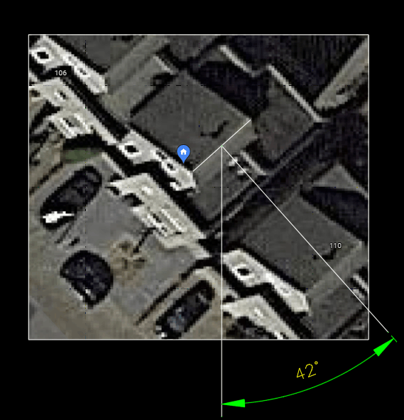

Situatie is dat mijn dak voornamelijk uit plat dak bestaat die voor het grootste deel op noord/oost ligt. Het dak zorgt daar ook voor de nodige schaduw. Nou heb ik een klein dakdeel op Zuid/Oost liggen op 40/45 graden en een groter dak op Noord/West 30gr.
Afbeeldingslocatie: https://tweakers.net/i/7hTsrW4GKRXi8T7y3jnOhjquBco=/full-fit-in/4000x4000/filters:no_upscale():fill(white):strip_exif()/f/image/nYTax6BBAV1IDQdKJP1BQCLD.png?f=user_large
Beschikbare (dak)ruimte

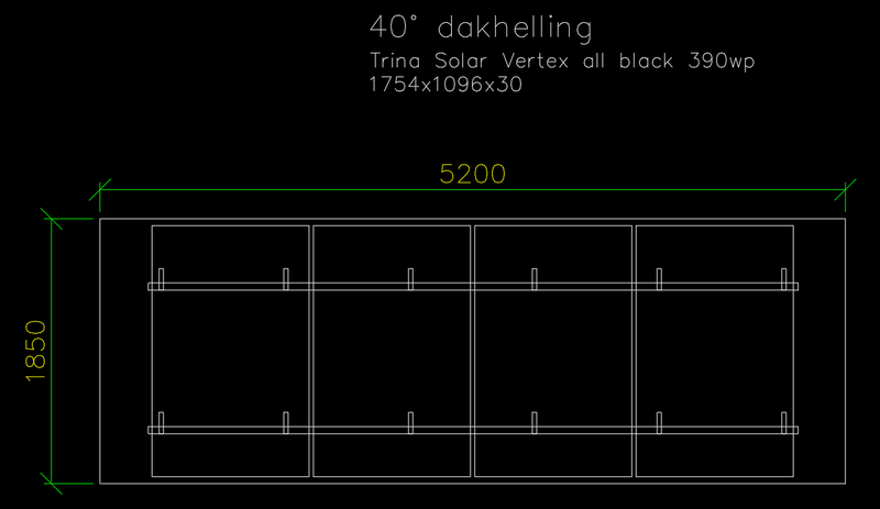

Idee was om 4 panelen op Zuid/Oost te leggen.
Ik heb de pannen op het dak opgemeten en heb onderstaande panelen hierop geplaatst.

Schaduw
Op Zuid/Oost geen schaduw

Ik heb me zelf ingelezen en kwam zelf op 4 Trina Solar Vertex all black panelen 390Wp in combinatie met een Growatt 1500tl-x. Via sunnydesign kwam daar een terugverdientijd van 3,5 jaar uit.
Bij stralendgroen kom ik op +-1000 euro excl BTW = €0.64/Wp

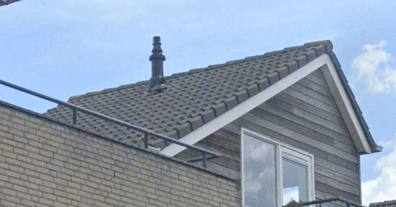

Deze schoorsteen gaat voor schaduw zorgen. Wat adviseren jullie dan? Is een omvormer met schaduwmanagement genoeg?

Schoorsteen... Iedereen heeft ze wel; het geeft bij iedereen wat verlies.

Lost wel het probleem met die schoorsteen op, zo te zien is dat je CV toch?

Ik raad je aan om een legplan te maken alsof die rookgasafvoer weg gaat en die een of twee panelen alvast in de schuur te zetten. (en btw alvast terugvragen)
Nu de laatste winter op gas doen en komend voorjaar zodra de verwarming uit kan op je gemakje de warmtepomp er aan te klussen. Rookgasafvoer eraf en die laatste een of twee panelen er op maken.
