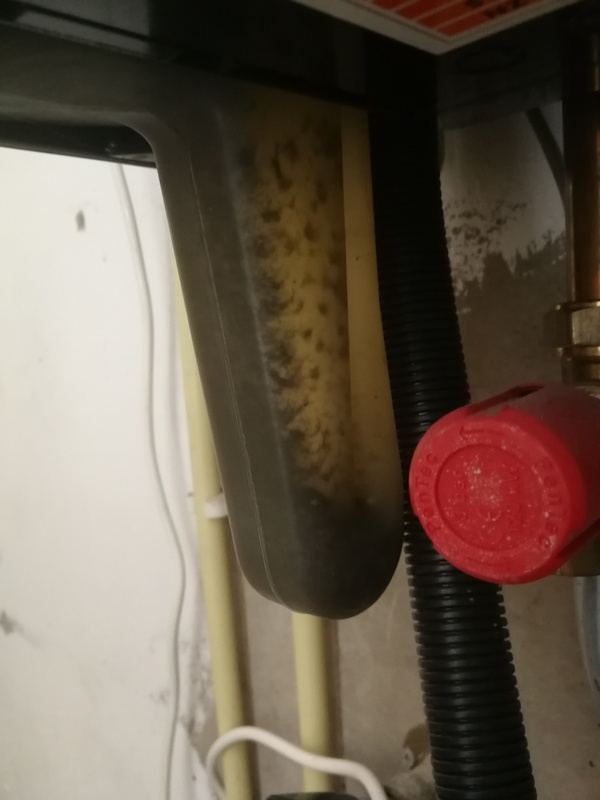

Beste Tweakers,
Zojuist door erkend installatiebedrijf onderhoud laten uitvoeren aan mijn Intergas cv ketel. Ik had verwacht dat deze sifon ook wel schoongemaakt zou worden. Is mijn verwachting reëel?
Of had ik dit specifiek moeten melden bij het plaatsen van de opdracht?

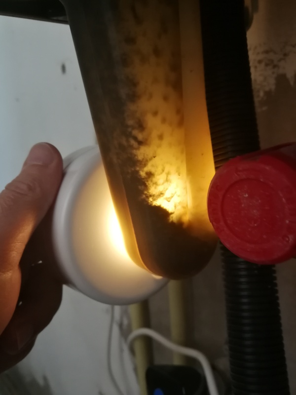

Even met een lampje vanaf de achterkant schijnen, dan kan je beter zien of het sifon is leeggemaakt. Op basis van de huidige foto kan ik het iig niet zien.

  • Rallytalk
  • Registratie: Maart 2021
  • Laatst online: 20-04-2023
VERNederlander schreef op dinsdag 21 september 2021 @ 14:21:

  • VERNederlander
  • Laatst online: 22:15
Aangezien er geen licht doorheen komt, lijkt er inderdaad nog vuil in te zitten, anders zou hij wat rood doorschijnen. Bij mij zou de installateur een belletje krijgen als hij het zo achterlaat, maar ik controleer dan eerst zelf wel even mijn sifon of ik daadwerkelijk gelijk heb.

Vanochtend (zonder aankondiging) stond de monteur weer op de stoep. Hij kwam toch maar even langs want hij had het verhaal van zijn collega gehoord en vond het allemaal wel vervelend.
Resultaat gisteren;
Afbeeldingslocatie: https://tweakers.net/i/5wsFiKJ1PMjUdp-YVmfifJE_qCY=/x800/filters:strip_icc():strip_exif()/f/image/JZ64tWwZCWv8ympC5Sak0OKC.jpg?f=fotoalbum_large
Resultaat vandaag:Afbeeldingslocatie: https://tweakers.net/i/fHG7zAAtWlDhtaokHjzQCb-R2r4=/x800/filters:strip_icc():strip_exif()/f/image/NoqNddxkrbOcDvmNti58AVWC.jpg?f=fotoalbum_large
Mijn gevoel zegt dat het gisteren niet is gedaan.
Ik had de monteur gisteren gevraagd om het afvoerpijp iets verhogen. (Pijpje op maat en lijm had ik klaar gelegd) Maar dat wilde hij gisteren niet. Vandaag bood hij aan dit alsnog even te regelen.

Nou het servicecontract is weliswaar voor de cv ketel tijdens onderhoud ben je verplicht ook de RGA na te kijken.
Ik vind het allemaal een kleine moeite en controleer alles.
Heb genoeg LTV leidingen afgekwurd ondat dit HWA 80mm was zonder beugels.
  • edsandje
edsandje
Geen vragen via pm
_JGC_ schreef op woensdag 22 september 2021 @ 14:42:
@Opperbeun Gelukkig is dit een HRE met zo'n opvangbak. Bij de oudere HR KK wilden die wisselaars nog wel eens wegrotten door verstopping.
@edsandje Die rotzooi wil je liever niet in je normale stofzuiger hebben. De meeste servicemonteurs hebben gewoon een daarvoor ontworpen kleine stofzuiger bij zich waarmee ze de wisselaar uitzuigen, vervolgens gaan ze met een borstel erdoor om de rest los te halen en zuigen ze dat ook op.
Afvoer kan beter, maar zo te lezen is die verder verlengd. Zo'n servicemonteur is ook niet per se de monteur die de ketel heeft opgehangen. Ik weet nog dat mijn ketel heeft staan ploffen en daardoor de niet gebeugelde rookgasafvoer steeds weer inelkaar gezet moest worden. Dat kan je een paar keer doen en daarna zijn de rubbers op. Geen hond die erover viel, tot de storingsmonteur die de ontsteekkabel verving een drup condenswater op zijn kale hoofd kreeg, die heeft me gratis en voor niks 2 nieuwe rubbers in de handen geduwd. Servicecontract betreft de ketel, niet de rookgasafvoer, radiatoren of condensafvoer.
Als een ketel wegrot komt dat hoogstwaarschijnlijk door slecht onderhoud.
Ik heb nog een paar van die oude hr in onderhoud, die knie en slang eraf halen en schoonmaken, ringen vervangen (top tip: voor je die knie monteert met splitpen onder de ketel smeer er een beetje kranenvet aan, gaat het een jaar of 2 later ook nog makkelijk los)
De hre met de grote condensbak is een stukje makkelijker.
Ik neem mijn eigen stofzuiger (festool) mee, maar waarom zou een gewone stofzuiger niet een beetje gruis / kalk kunnen opzuigen? Of het moet nat zijn dan beter niet.
Stoffer en blik had ook goed geweest, je ruimt thuis toch ook je troep op?
Dat de servicemonteur de afvoer niet gemaak heeft kan zeker, het was ook meer een aanmerking op de installatie. Die afvoer gaat na verloop van tijd doorhangen en dan weer kans op verstoppingen / lekkage.

Opperbeun schreef op woensdag 22 september 2021 @ 14:49:
Goed om te lezen dat er nog vakmanschap zoals o.a. de jouwe bestaat! Dat doe je goed.
Zoals ik het heb kunnen beoordelen is het ook echt een moeite van niets. Snap ook niet waarom het niet direct is meegenomen. Ik denk dat hij snel thuis wilde zijn.
Kun je me nog even helpen met de vertaling naar Jip en Janneke taal 😉 alsjeblieft?

@edsandje Deze monteur heeft de afvoer inderdaad niet aangelegd. Deze zat er, had problemen en ik heb deze vorige week vervangen. Dit heb ik ook met hem besproken.
Maar als het je vakgebied is,
en het komt ter sprake bij een klant,
en je komt al jaren bij deze klant,
de klant zorgt voor voldoende werkruimte,
je krijgt altijd wat te drinken aangeboden,
Dan had ik de klant even op de hoogte gesteld van ontbrekende beugels en had ik ook even de vulslang losgekoppeld.
Ik ben blij met je opmerkingen, dat laat zien dat het ook anders kan gelukkig. Dank je wel.

  • Freestuff
  • Laatst online: 22:26
Opperbeun schreef op dinsdag 21 september 2021 @ 19:51:
Hmmm... 20 minuten is naar mijn geen idee geen onderhoud maar gewoon sticker plakken....
Ik doe het als volgt.. bij een Intergas.
Toestel uitschakelen, gaskraan dicht, mantel los nemen ( 2 schroeven voorkant), gas toevoerleiding van gasblok naar ventilator los maken( pas op doseerring en o-ring), bekabeling ventilator losmaken, zwarte RGA pijp los maken, condensbak demonteren, 10 bouten los draaien met een imbus sleutel, voordeksel demonteren, voordeksel reinigen, wisselaar reinigen ( borstel intergas of uienkam) remplaatjes 4 stuks schoonmaken, elektrode schoonmaken, brander nazien evt schoonzuigen, pakking voorplaat vervangen( vanaf cw4 zijn deze zwart ipv rood), ventilator schoonblazen, branderpakking indien nodig vervangen, vervolgens de voorplaat terug monteren en bouten voorzien van kermisch vet en op NM vast zetten, condensbak schoonmaken/ uitspoelen, alles in de omgekeerde volgorde terug.
Sifon maak ik schoon voordat de mantel terug gaag soms met een sopje en kwastje.
Ik doe nog altijd even een gasvoordruk meting en controleer of de leiding na de gaskraan gas dicht is.
Alle randzaken zoals expansievat, vulkraan, overstort, RGA en LTV, beugels etc... controleer ik visueel.
Na dit alles start ik de cv ketel en zo nodig vul ik de cv bij.
Aanaluitend even de instellingen nalopen en een rookgasanalyse.
Indien de waardes te ver afwijken stel ik de ketel af.
Nadit alles krijgt de klant een rapport.
Mocht ik iets aantreffen wat niet goed is meld ik het direct.
Mijn vraag is dan ook altijd of er nog gebreken zijn of vreemde geluiden etc.. aan de klant.
Ik beoordeel de ketel zowel optisch als technisch sommige ketels zijn verschrikkelijke roestbakken... klant waardeerd het altijd als je eerlijk bent.
Ik doe er meestal 1 tot 1.5 uur over... zeker met bakje koffie erbij. ( van aankomst tot vertrek)

Ja dat heb ik.
Als je de installatiehandleiding volgt kan het binnen het half uur.
Je meet wat de druk is op de mengkamer en die waarde geeft aan of er onderhoud nodig is.
Mijn ervaring is dat de ketel heel lang door kan zonder hem open te maken.
Tot je de ketel wel open moet maken en dan is die zwaar vervuild.
Ik heb er een aantal in onderhoud en die gaan elke 2 jaar open, ook een paar van de eerste serie hrc en allemaal op leeftijd maar buiten de ouderdoms kwaaltjes geen problemen.
Worst case scenario de jouwe is nog nooit open geweest en nu uit het contract.
Als nu de problemen ontstaan door geen/matig onderhoud mag je zelf de kosten dragen.
Dus die sigaar uit eigen doos.......
Hoor ik wel vaker: partij x plaatst ketel met contract, komen voor jaarlijks onderhoud (plakken een stikker) en na 10-12 jaar verlengen ze het contract niet omdat de ketel te oud is. (en dan alle kosten komen)
Leuk verdienmodel, als ik een ketel onderhoud gaat die open en wordt schoongemaakt, pakkingen vervangen wat los is geweest, afstellen, bijvullen (indien nodig) en koffie drinken.
Gemiddeld ben ik 1,5 tot 2 uur bezig met een ketel. (-10 minuten koffie) of langer als de koffie lekker is en vergezeld gaat van een tompouce :P

edsandje schreef op donderdag 17 maart 2022 @ 15:34:
Dat eerste is precies wat bij mij is gebeurd. Toen we ons huis kochten zaten er op de CV (Nefit VR) keurig 12 stickertjes van het jaarlijkse onderhoud.
Een half jaar later rook ik een typische rookgaslucht van gas. Bleek dat de syphon droog stond en rookgas de ruimte in kwam (naast de slaapkamer...).
Handleiding van Nefit opgezocht en ketel opengemaakt zoals beschreven.
Bleek dat de (aluminium) warmtewisselaar helemaal dicht zat met oxide. Dat verklaarde ook het bizar hoge gasverbruik...
De installateur had dus al jaren niet meer het voorgeschreven onderhoud uitgevoerd.
Prutsers is nog een aardige omschrijving...
Ketel heb ik vervolgens door een Remeha met RVS wisselaar vervangen
Daar doe ik het onderhoud zelf.
Als je de syphon leegmaakt komt er inderdaad troep uit (ijzeroxide) maar de wand blijft vies door een dun laagje. Dat moet je echt wegschrobben maar lijkt me niet nodig.
