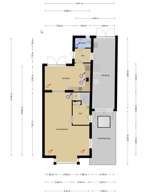

Unit is een JE Storkair WHR91 uit 2005. Qua leidingwerk weet ik niet wat er in de vloeren ligt. Ik zie in de slaapkamer,woonkamer, keuken en natte groepen wel aan en afvoerpunten.

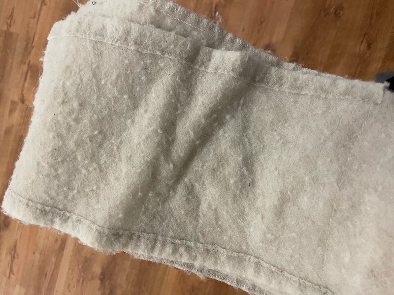

Last but not least de filters.. Als ik die zo zie zijn die al 15 jaar elke keer uitgewassen en niet vaak vervangen.

Filters zijn rijp voor de kliko inderdaad.

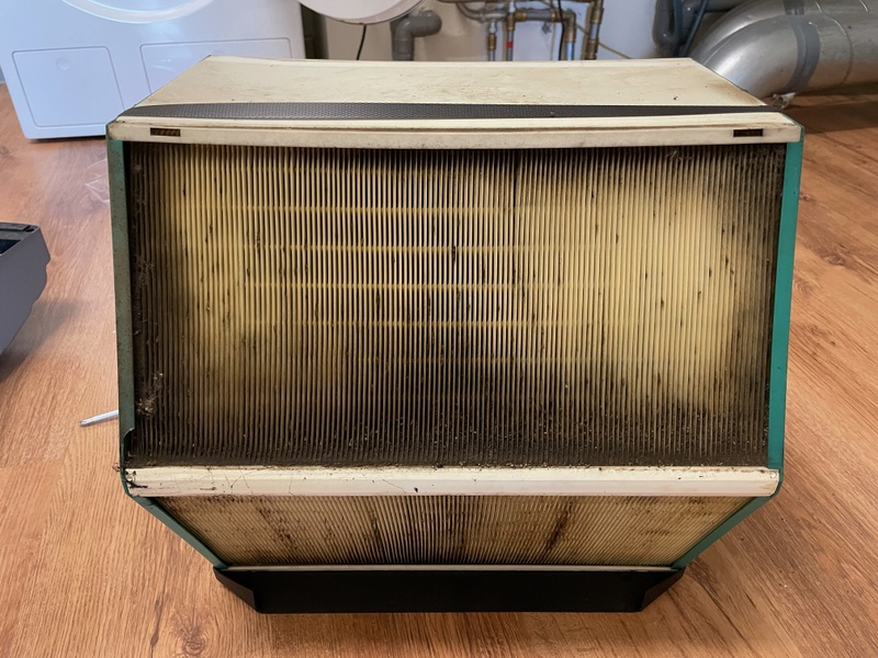

Alvast wat snelle antwoorden. Ik update de post wel als de wtw uit bad is.
Dit was de wisselaar voordat hij in bad ging. Was wel toe aan een beurtje. Kwamen toch minstens een paar duizend muggen/vliegjes etc uit. 3 keer het badwater moeten verschonen.

@Clifdon De tering, dat is erger dan smerig. |:( Helemaal apart dat er muggen in kunnen komen als er altijd filters aanwezig zouden zijn... Bij mij worden de filters om de 6 maanden vervangen; ze gaan er wit in. Het inblaasfilter (M6 fijnstof filter met lucht van buiten) komt er grijs/zwart uit met veel dode vliegen en muggen terwijl het uitblaasfilter (G3 vanuit huis) niet van kleur verandert. De warmtewisselaar zelf die blijft schoon omdat de filters het werk doen waardoor de filters vies worden ipv de wisselaar....
Maar als ik zou jouw warmtewisselaar zie dan vraag ik mij echt af of de filters ooit hun werk gedaan hebben, en of ze ooit goed/correct zijn geplaatst.
Er zijn bedrijven die ook de wisselaar schoon kunnen maken voor je, veelal in combinatie met het reinigen van de kanalen in huis. Dat laatste is het handig om te laten doen, dat eerste kun je dus net zo goed zelf doen met warm water, wat Dasty (of ander hardnekkig schoonmaakmiddel) en een bad en/of tuinslang. Het kan een vies klusje zijn, en je kan er zomaar een uur mee bezig zijn, maar dit kun jij net zo goed als zo'n ventilatiemonteur (á 80 euro per uur...)

Zojuist de wisselaar uit bad gehaald. 3 keer schoon water moeten nemen dus en toen kwamen er niet veel vliegen meer uit. Ik ga nu zien hoe het gaat draaien en dan over een half jaar plan ik nog wel een reiniging in. Niet geheel schoon gekregen btw. Op bepaalde plekken blijft er zwarte aanslag aanwezig.

In elk geval heb ik twee sets filters besteld. Ik baal er toch van dat er enkel G3 filters zijn voor deze WTW. Aangezien ik ontzettend last heb van hooikoorts leek het me mooi om in mijn eigen stekkie pollenfilters te plaatsen. Maar wellicht kunnen de ventilatoren de extra weerstand niet aan.

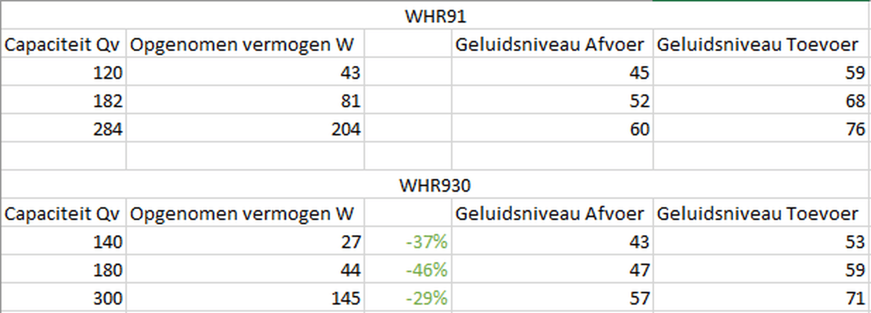

Dat poetsen laat ik even lekker voor wat het is. Momenteel een vergelijk aan het maken tussen een WHR91 en een WHR930.
Mijn inschatting is dat om dit ding weer op en top te maken ik minstens €250,- euro moet investeren en liever €500,- (2 nieuwe motoren) En dan nog weet ik niet hoe die wisselaar er aan toe is. Van buiten ziet hij er nu wel weer aardig uit maar van binnen kan ik niet beoordelen natuurlijk.
De machine maakt volgens spec best wat lawaai in vergelijk met de nieuwere WHR930. Voor jullie idee, de machine hangt bovenaan de open zoldertrap. Dus het geluid wordt netjes via de trap en de hal door het hele huis verspreid. Wat mij betreft geen tactische keuze maar die kan ik helaas niet zomaar meer veranderen.
Onderstaande vergelijk heb ik zo eerlijk mogelijk proberen te maken maar omdat de tabellen in de boekjes niet overeen komen valt het iets in het nadeel van de WHR930 uit. Alsnog is er een significante daling in het aantal Db(A)'s te zien. De midden stand van de WHR930 maakt ongeveer hetzelfde geluid als de eerste stand van de WHR91.
Afbeeldingslocatie: https://tweakers.net/i/p-F3jH41EzvRs4VNyOEnksCdhQU=/full-fit-in/4000x4000/filters:no_upscale():fill(white):strip_exif()/f/image/SktYuxU9Lr9c84VD4D6ZOj08.png?f=user_large
Ik ben bang dat de oude bewoners dit geluid ook niet konden waarderen en de WTW regelmatig uit of op stand 1 hadden staan. De WTW stond ook op stand 1 toen ik de woning betrok.
Voor zeg 1500,- tot 2000,- incl wat aansluitmateriaal vervang ik deze gehele unit voor een WHR930.

Het kanaal in de badkamer is het enige kanaal in huis dat echt vies oogt. De rest ziet er gewoon prima bijna stofvrij uit.
Geluid blijft een dingetje hoor. In stand 2 hoor je de wasmachine die met 1600 tpm centrifugeert er net bovenuit. in stand 3 is de wasmachine totaal onhoorbaar. Als ik de aanvoer ventilator uit zet dan is het geluid wel beter maar nog vrij luid. Waarschijnlijk vanwege de lekkage in de afvoerleiding. Maar als ik een leefbaar klimaat kan creëren in de badkamer en master bedroom, dan komt de rest wel als ik klaar ben met de vervanging van de unit.

Afbeeldingslocatie: https://tweakers.net/i/JFUbrZU2WT-BZTGg5YZ1g5DvhNo=/x800/filters:strip_exif()/f/image/llOpieeheAW2Sswbeijzkdp1.png?f=fotoalbum_large
Dat groene is dus een buis die van naast de voordeur tot in die trapkast loopt. Ik denk dat deze meegenomen is voor de aanzuig van lucht voor de afzuigkap.
Dit is eigenlijk waar ik naartoe wil. Gebaseerd op de calculator van Vasco.
BG Toevoer Lucht m³/h Afvoer Lucht m³/h
Keuken Links -45
Keuken Rechts -45
Keuken Aanvoer 42,3
Woonkamer Links 42,3
Woonkamer rechts 42,3
Toilet -40
Woonkamer kelderdeur -30
Verdieping
Grote slaapkamer 58
Kleine slaapkamer 40
Kantoor 35
Toilet -30
Badkamer -75
Zolder
Slaapkamer zolder
Opslag/Wasruimte
Som 260 -260
