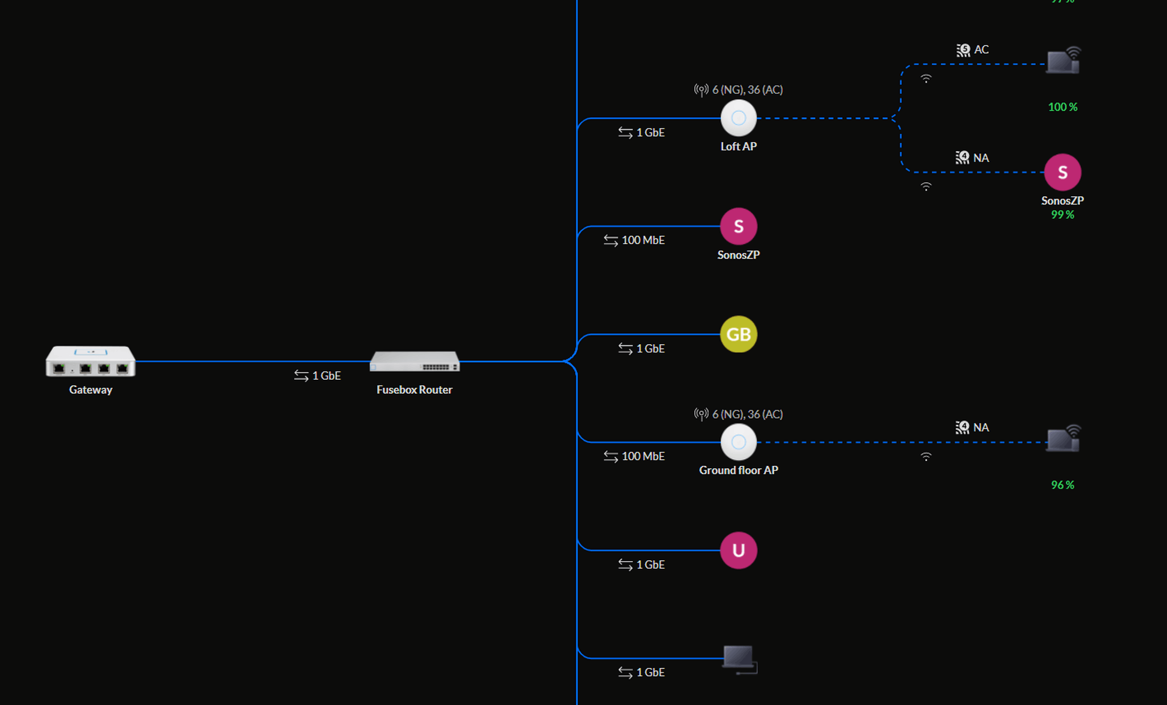

Persoonlijk ben ik erg fan van Ubiquiti. Voor dit budget heb je 3 a 4 access points a 80 eu. Een mooie 16 of 24 poorts switch met power over ethernet en een dream machine/gateway ineen.
edit: dat ziet er dan zo uit:
Afbeeldingslocatie: https://tweakers.net/i/9VlgrWE9l7J_xYW2cRuQmR538uo=/full-fit-in/4000x4000/filters:no_upscale():fill(white):strip_exif()/f/image/2kWkRLlRFcF46NWgf88h21C4.png?f=user_large
Je krijgt inzichten in de kwaliteit en met name wifi 'experience' van je netwerk. De schoteltjes hebben ingebouwde intelligentie om op wifi kanalen te gaan zitten die het minst gebruikt worden in de omgeving.
Ik heb echt super kwaliteit netwerk en heb zelden tot nooit de boel moeten herstarten.

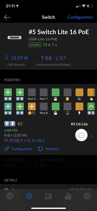

Camera's zijn nog niet gekozen. Maar pricewatch: Ubiquiti UniFi 6 Lite geeft bij de kenmerken een verbruik van 12W aan...
Die waardes zijn erg overdreven
Afbeeldingslocatie: https://tweakers.net/i/oK2fTbCImkqFUB_0v72R3fzJAro=/x800/filters:strip_exif()/f/image/WXoCO1xkr1mJCkk8hbLbrs5a.png?f=fotoalbum_large
  • President
  • Registratie: Februari 2015
  • Laatst online: 20:49
Ah kijk, dat is mooi. Dan is die 16 dus prima!
Vraagje: waarom die bonte verzameling van verschillende AP's? Waarom niet gewoon allemaal dezelfde?
  • GroeneThee
  • Laatst online: 02-10 13:30

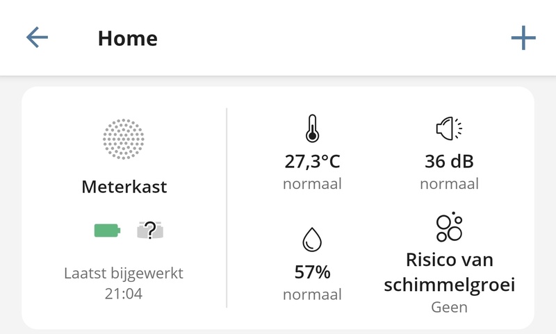

President schreef op zondag 19 september 2021 @ 19:12:
Ah, moet hier gewoon in de meterkast erbij. Is het dan wel aan te raden om een opening te maken in de meterkast voor frisse lucht?
Hier UDM-Pro, switch, Syno 1520+ en Ziggo unit in een krappe meterkast...en kom niet boven de 30 graden uit.
Afbeeldingslocatie: https://tweakers.net/i/CHz3sTbIXcaNyt_MAPt708A1bic=/800x/filters:strip_icc():strip_exif()/f/image/v0DfQqMTGcXU5HE5Hv2A97id.jpg?f=fotoalbum_large
  • Cloud_VII
  • Registratie: Februari 2020
  • Laatst online: 00:30
President schreef op zondag 19 september 2021 @ 21:19:
Ik heb op elke laag een AP. Beneden waar ik het meest gebruik maak een U6 Mesh. Op 1e verdieping een 6 Lite. Daar maak ik enkel gebruik van Wifi met iPhones en soms iPad en zou een zwaarder AP overkill zijn. Op zolder een In Wall omdat ik daar ook met mijn iMac (thuis)werk en dus ook die bedraad kon aansluiten. De AC Pro hangt in de meterkast speciaal voor mijn G4 Deurbel. Dat AP heb ik nu ook al mijn IoT devices op draaien.
