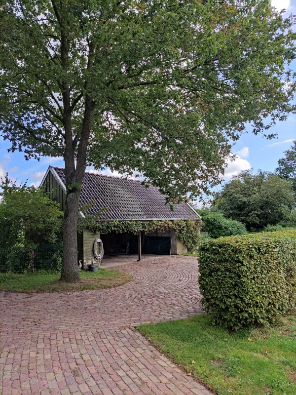

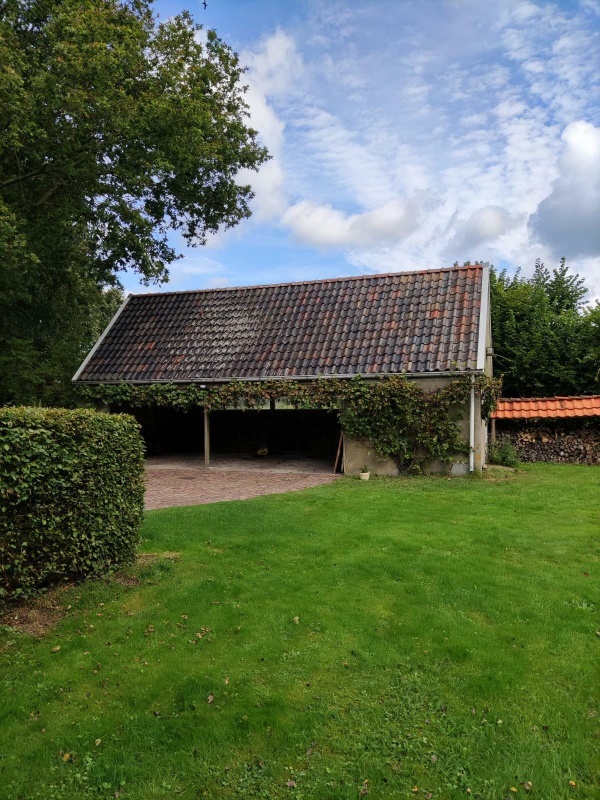

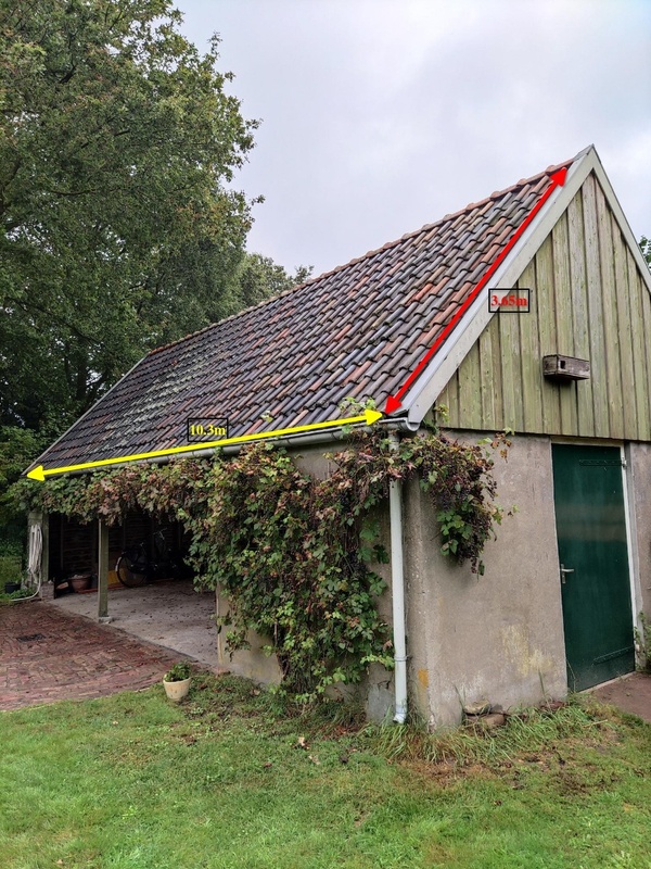

Zoals in de laatste foto te zien is heeft het dak een lengte van 10.3 meter tussen de windveren en breedte van 3.65 meter tussen de onderkant van de nokpan en de rand van de laagste dakpan. Echter in de tweede foto is ook de boom goed te zien. De panelen mogen er komen op de voorwaarde dat de boom niet weg hoeft, iets snoeien mag echter wel. Het plan is dan ook om alleen de rechterkant van het dak vol te leggen.
Hierbij nog een foto waarop de invloed van de boom te zien is. Het dak heeft een helling van ongeveer 45 graden en staat georienteerd op het zuid-westen, ongeveer 30 graden van het zuiden.

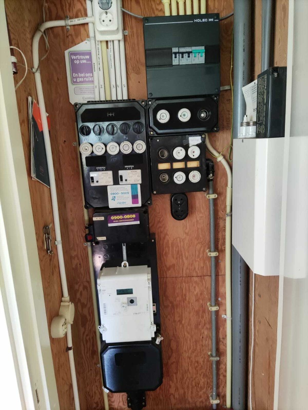

Ik heb hier niet zoveel verstand dus laat ik maar gewoon beginnen met een foto:
Afbeeldingslocatie: https://tweakers.net/i/VXVMQ9a4Mtawd2NVjxhCJ8Ssezk=/x800/filters:strip_icc():strip_exif()/f/image/kJysoe2x0Riy37bpCFnc0eke.jpg?f=fotoalbum_large
Zoals te zien is de stoppenkast redelijk verouderd. De aansluiting is 3x25A. De garage/carport zit op een aparte groep. Ik kan echter niet zien wat de dikte is van de kabel in de meterkast zelf, de kabels in de carport zijn allemaal 3x2.5 (YMVK), dus ga ervanuit dat dat ook door de grond ligt.

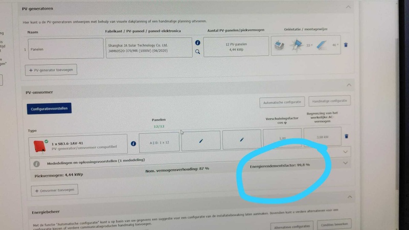

Voorals nog is mijn plan om 12 panelen in portrait in een 2x6 grid te leggen op de rechterkant van de carport. De panelen waar ik momenteel naar keek zijn de volgende: panelen.
Deze zou ik willen combineren met drie van deze micro omvormers. Alhoewel deze slechts tot 1200 watt gaan, zal het tot een marginaal verlies leiden(in het voorbeeld, gemaakt door een vriend, werd de 3.6kW sma omvormer gebruikt):

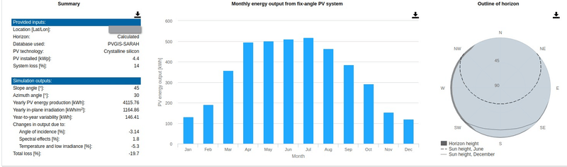

Tenslotte zou dit ongeveer 4000 kWh per jaar moeten opbrengen (zonder schaduw uiteraard):

De boom geeft schaduw, dus zal je halverwege de middag, veel minder produceren.
Ik zou het dak gewoon volleggen (ik kan niet tegen een half dak met panelen, vind ik ook niet zo mooi)

1x 3-fase omvormer SMA 5.0 tripower, heb je meteen logging via wifi (en ethernet)
https://www.winkelman-zon...5kw-3-fasen-omvormer.html (ja aftoppen, maar met de schaduw is een 6.0 ook zonde vh geld)
De 2 stringen zorgen voor een verdeling tussen schaduw en niet schaduw.

Die groepenkast zou ik helemaal vernieuwen met een dubbele ABB haf kast (kijk op sandervunderink.nl)
je zal wel rekening moeten houden met de hoogte (kasten zoveel mogelijk naar boven dmv aparte hoofdschakelaar er onder) anders is (mogelijk) de bedrading te kort aan de bovenkant.
Dat rare extra kastje rechts ook meteen vervangen, zodat het 1 geheel wordt.
Kan je een duidelijkere foto plaatsen van de slimme meter? (daar staat eventueel ook een symbooltje op van 3-fase)
Je moet controleren of de kabel naar de carport nergens afgetakt is anders mag je de kabel niet gebruiken.
En of dat 4 aderig is + armering (=ymvk-as) (3x 2,5 mm2 is geen 3-fase, je mist een ader, dan houdt dat al snel op)

Het dak inderdaad volleggen voor mooie zwarte panelen voor een strak geheel. Door de schaduw van de bomen is Solar Edge wellicht best een goede keuze.
Anders:
1. Tigo optimisers op de linker panelen of
2. Panelen links op een aparte string.
Ga in ieder geval voor een omvormer met goed schaduwmanagement zoals SMA.
