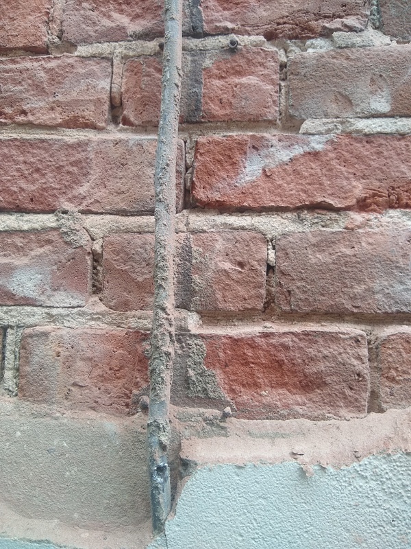

Beste tweakers,
Onlangs ben ik een woning betrokken uit 1901. Wij zijn de zijgevel aan het renoveren. Tijdens het wegbikken van het stucwerk is er onduidelijkheid over een soort koker-vormig verdeelpunt. Ik denk dat het van KPN is, maar ik weet het niet zeker. Er komt een erg dikke kabel uit de grond. Deze loopt recht omhoog en verdwijnt in een kokervormige dop. Herkent iemand deze vorm / aansluiting / kabel?
Ik ben al een rondje gaan bellen met Ziggo en KPN. Je kan je ongeveer voorstellen hoe deze vraag in het standaard-script paste van de helpdesk :DAfbeeldingslocatie: https://tweakers.net/i/i3rmg1Ha40J7arWlpUSiOib55_o=/x800/filters:strip_icc():strip_exif()/f/image/2bpVJuFbZKA39NwZIRGyWQI2.jpg?f=fotoalbum_large

Is die dikke kabel groen?
  • SkiFan
  • Laatst online: 16:27
Klinkt als een ISRA, maar zonder foto is t lastig.

Zonder foto; ik verwacht een oud is/ra punt, zoals de laatste in dit rijtje:

Zoiets als dit?

Klinkt inderdaad als een ouderwetse Lasdop ISRA van KPN. Vaak met binnenkomst van dikke grijze kabel of blauw buitenmantel met wit/rode aders door de mantel heengevlochten.
  • sjoerdmekenkam
  • Laatst online: 22-09 15:43
Ja, dat issum. Zelfde vorm

Ja, oud ISRA punt (telefoon) dus.

Kan het zijn dat mensen deze kabel in hun woning nog gebruiken voor hun telefoon? Er lijken kabels doorgelust te zijn en deze lopen langs mijn achtergevel naar de buren. Of is dit oud en heeft iedereen allang via de voordeur een nieuw / moderne aansluiting?
Het is namelijk lelijk weggesmeerd in het stucwerk en het ziet er niet uit. Kortom, ik knip het er liever weg. Maar natuurlijk niet als dit het officiële / formele ISRA-punt welke iemand wellicht nog in de toekomst wil gebruiken.

ja dat kan zeker, DSL internet van bijv. KPN gaat ook nog via dit soort kabels (en is helaas niet overal vervangen door iets nieuws)

Daarnaast is deze kabel en het ISRA punt helemaal niet van jou. Afknippen zou ik dus niet doen. Je zou KPN wel kunnen vragen het te verwijderen.

Dit lijkt op een oude loden dop. (KPN)
Kun je met een mesje voorzichtig war verf wegschrapen?

ja het kan best zijn dat je buren zijn ingelast op het 2de aderpaar en jij zit op het eerste ader paar.
dat gebeurt zo af en toe welleens. maar het kan ook zijn dat je buren al een nieuwe aansluting hebben.
vraag je buren of zij een irsa hebben. voordat je deze laat verwijderen. maar ik vermoedt
dat kpn montuer wel even verder kijkt dan ze neus lang is. en niet zomaar een verbining weg knipt.

Zal een kostenpost worden. Een actieve lijn zal KPN niet zomaar weghalen. Is ook niet slim, uiteindelijk wil je zelf ook internet e.d. hebben.
Maar als er al KPN-glasvezel ligt, dan wordt het koper binnenkort afgekoppeld (tenminste, dat is het plan).
Indien je een 2e ISRA-punt in huis hebt, dan heb je overigens ook nog kans dat dit een oude kabel is, die 50(?) jaar terug is vervangen.

Dit is vrijwel zeker een aansluitpunt geweest van de draadomroep, ook wel radiodistributie genaamd. Werd door ptt (nu kpn) uitgefaseerd in 1970-1972. Niet heel raar dus dat niemand nog weet wat voor aansluiting dit is.

Deze verdeler kan je gewoon slopen. Zoals eerder gezegd, het is een oude verdeler van de toenmalige draadomroep. Wikipedia: Draadomroep
Hier is PTT in begin 1970 mee gestopt. De toenmalige medewerkers zouden nu 75-80 jaar zijn, dus de kans dat je iemand aan de lijn krijgt die het snapt is kleiner dan nul.
Overigens lijkt de verdeler veel op de vroegere PTT telefoon-huisaansluiting, ook wel "kelderlas" genaamd. Merk hierbij op dat de aansluiting voor de telefoon *altijd* binnen wordt gemaakt. Ook vroeger al.
De draadromroep-bekabeling is meestal voorzien van een dunne loodmantel en een stuk of 6-7 aders. De kabel werd buitenlangs de gevel gespijkerd en door de muur rechtstreeks de woonkamer ingevoerd.
In veel oude binnensteden kom je dit soort verdelers nog tegen. De bekabeling loopt dan vlak onder de dakgoot. Niemand durft dit oude spul weg te halen, want; wat is het....
