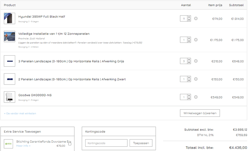

Edit, zoiets als dit vind ik er qua prijs en estetisch gezien met Full Black panelen wel erg interessant uitzien:

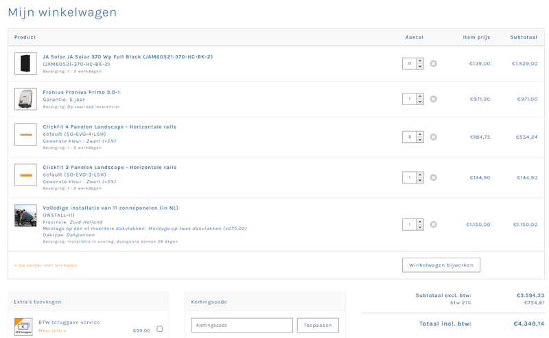

Edit 2, JA Solar panelen zijn nog stuk voordeliger. Dan kom ik nog nog geen 3.6k exclusief BTW en zit het kwalitatief en installatietechnisch alsnog goed in elkaar als ik me niet vergis.

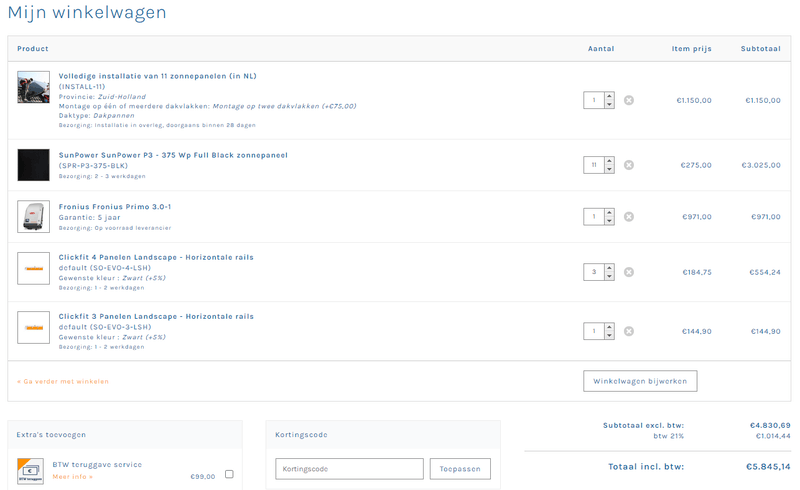

Edit 3: Ben nu in ieder geval wel overtuigd dat ik sowieso Full Black panelen wil, dan zonder zilveren randjes tussenin de cellen of een grijs/zilveren behuizing.

De Fronius kende ik niet en ik heb me nu ingelezen. Die omvormer heeft een optimale spanning van 710 Volt. Lijkt op de oudere Kostal Piko omvormers qua specificaties. Eigenlijk gebruiken ze het ontwerp van een 3-fase omvormer in een 1-fase apparaat. Ik zou dat niet kopen.
Ik adviseer om een GoodWe GW3000D-NS te nemen. EU-efficiency is dan 97,5% in plaats van 96,1 %. En bij jou lage spanning zal het verschil nog groter zijn. Daarbij kost de GoodWe € 534,- in plaats van € 971,-
GoodWe heeft een goeie schaduw managment.
De fronius heeft ook nog een ventilator, net als Kostal Piko. Ik hou daar niet van, geef mij maar geluidloze passieve koeling.

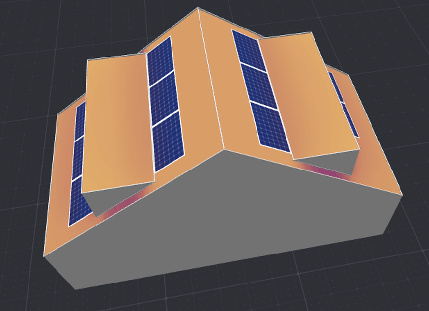

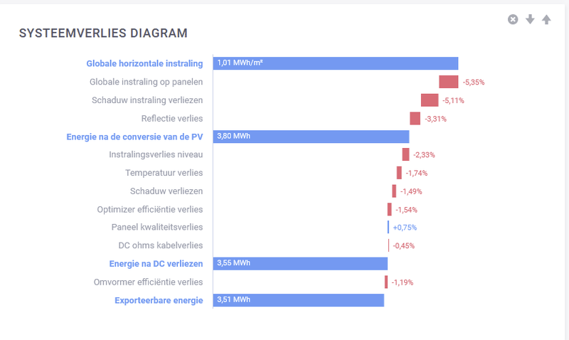

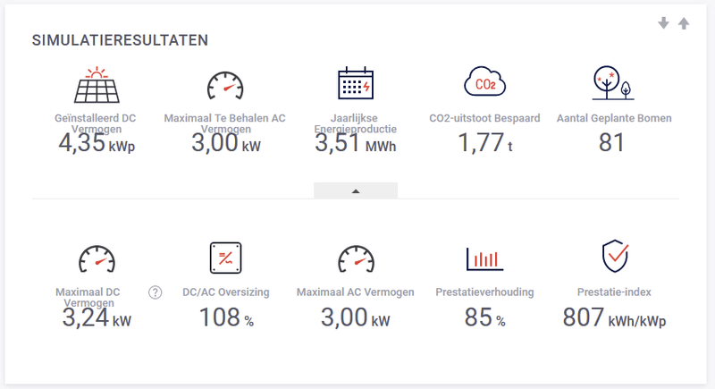

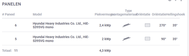

Simulatie uit SolarEdge designer op basis van 11 stuks Hyundai HiE-S395VG, p404 optimizers en SE3000H omvormer.
Waarom dit paneel? Relatief Betaalbaar (169 euro inc) bij relatief hoog vermogen 395Wp. Dit paneel heeft een iets hogere Vmpp / lagere Impp+Isc waardoor deze op p404 optimizers kan. Ik ga er van uit dat het past, maar het is een erg breed paneel: ruim 110cm. Goede garantie, en net zoals de veel duurdere Sunpower Maxeon een shingled gebouwd paneel.
De simulatie geeft geen verlies door optimizer clipping zoals @Dre en ik al vermoedde.
SolarEdge is nooit de goedkoopste optie, maar bijna altijd voordeliger dan Enphase.

Hoeveel effect heeft een lagere spanning in procentpunt. Ik kon daar niks van vinden op internet van GoodWe. Helaas publiceren fabrikanten dergelijke rendementsgrafieken niet vaak meer, ook de SMA 3.6 kon ik het niet van vinden :/
De door jou voorgestelde SMA Sunny Boy 3.6 heeft een EU-rendement van 96,5% versus 97,5% van GoodWe Goodwe GW3000D-NS. Ik neem aan dat bij een lage spanning de SMA nog steeds een slechter rendement heeft dan de GoodWe.
En heb je toevallig ook nog rendementsgrafieken van de XS serie van GoodWe. Ik zit regelmatig op 40 Volt MPP, en ben wel benieuwd of ik beter een Soladin 600 kan ophangen, want die heeft een HF-transformator.

Als ik je reactie goed begrijp heb je van GoodWe eigenlijk helemaal geen gegevens om het rendement waardeloos te noemen.
Ik zie het bij SMA nu staan bij "Performance". Erg vervelend dat er niet gewoon een grafiek van is.
Rendementsverlies lijkt beperkt tot niet veel meer dan 1%. zoals Ronald aangeeft.
SunnyDesign blijft op een 3 kW omvormer hangen tot 6+6 panelen 400 Wp SunPower. Pas bij 6+7 × 400 Wp gaat ie naar 3.6 kW. Een 3 kW omvormer lijkt me dus zwaar zat voor 6+5 400 Wp.
[Edit]
Toch nog een rendementsgrafiek van SMA gevonden. Helaas loopt de grafiek niet tot een voldoende lage spanning....

@AUijtdehaag vroeg de afmetingen van het dak. De breedte is in ieder geval 600cm, qua hoogte zitten er boven én onder de huidige en toekomstige dappakel 4 dakpannen.
Ik hoop dan ook dat de genoemde Hyundai panelen van @Ronald passen! Want een snelle terugverdientijd heeft uiteraard de voorkeur en mijn budget hoeft ook niet op ;-).
Heb even een offerte in elkaar gedraaid met de nieuwe input en dan kom ik hierop uit bij Solar Bouwmarkt:
Afbeeldingslocatie: https://tweakers.net/i/8NNIq2kPCsFZBzJZzs576wR4y2Y=/800x/filters:strip_exif()/f/image/NnEiPVyJqbILJoAYxPvjgXzZ.png?f=fotoalbum_large
  • Dre
Dre
6 meter gaat goed passen. Hoogte moet je echt zelf even opmeten, want ik weet niet wat de afstand tussen de panlatten is.

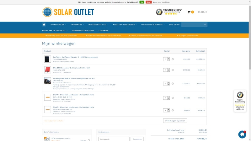

@Ronald Koos jij niet hyundai icm solaredge en de kortsluitstromen?
Ik ben niet overtuigd van een stringomvormer op dit dak.

De Hyundai's zijn met name in combinatie met SE een hele goede keuze ja, en dat is puur omdat het paneel als een van de weinige boven 330-340W op p404 kan. Op andere omvormer kun je prima met smallere panelen van vergelijkbaar vermogen onder de 2 meter lang werken.
De SMA 3.0 is inderdaad niet ideaal voor dit dak; min Vmpp is wat hoog.
De Goodwe, ook de -NS serie met min Vmpp 80V zou wel okay moeten zijn omdat er 3 panelen per string schaduwvrij zou moeten zijn; en er dus geen noodzaak zou moeten zijn om lager dan een ruime 90V te gaan.

@XeNoBiTe Dat is als je voor een SolarEdge omvormer wil gaan. Maar dat is (duidelijk) duurder dan de oplossing met een Goodwe, ook duurder dan de (matig geschikte) SMA.
Solaredge levert meer op - in jouw geval iets meer dan gemiddeld, maar niet de ongeveer 20% die het systeem in jouw geval meer zou kosten.
Ik kan het voor mijn systeem min of meer (op gevoel) kwantificeren... ergens tussen 5 en 10%. Meer dan dat zou het bij jouw ook niet worden; dus financieel / terugverdientechnisch is het antwoord de GoodWe oplossing.
Op de GoodWe kun je dit paneel nog overwegen: https://www.solar-bouwmar...wp-perc-silver-frame.html
Kost minder, meer vermogen, minder breed, wel langer... kans dat het past.
  • XeNoBiTe
Helder @Ronald! De alternatieve Canadian panelen vind ik niet zo fraai (zeggen ze zelf ook, beter voor op platte dak ;-)).
Goede constatering dat de meerprijs van andere setups niet opweegt tegen de terugverdientijd, dus de GoodWe icm Hyundai klinkt als een erg mooie setup. Vrij weinig leveranciers vind ik via Google van Hyundai, maar zo te lezen zijn Solar Bouwmarkt en Solaroutlet prima leveranciers/installateurs.
