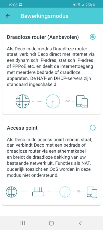

Het werkt echt plug 'n play. Het is voor huis tuin en keukengebruik echt heel eenvoudig.
Meterkast:
Modem (bridge) > deco 1 als router > switch > loze leidingen naar wcd's
Etages:
Wcd > deco 2 of 3 (bijv. 1e etage en zolder)
Òf wcd > switch > deco/pc/xbox/tv etc.

Ik heb het als onderste plaatje met de deco m9 3 pack.
Ziggo modem in bridge, main deco in de meterkast erbij die fungeert als router en daarachter een switch waarvandaan alles via loze leidingen naar de verschillende vertrekken gaat. Op de werkkamer en bij de tv staat ook nog een kleine 5 poorts switch omdat daar wat meer apparatuur staat die een netwerkaansluiting nodig heeft.
Alle deco's staan bij mij bekabeld aangesloten. Je kunt er overigens in de Deco app voor kiezen om ze te laten fungeren als router of als AP.

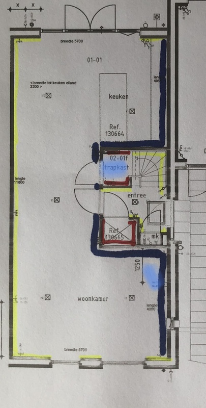

Rest nog een tweede vraag.
Wat is de beste plek voor de node met router modus ?
1. Meterkast
2. IN tv meubel (dubbele utp kabel)
3. Trapkast (zou met en extra utp kabel moeten kunnen )Afbeeldingslocatie: https://tweakers.net/i/wgZydCu9c_Bvwap7HrTg1VQgf3s=/x800/filters:strip_icc():strip_exif()/f/image/791ENGy7QPtUci07TCO9wyTT.jpg?f=fotoalbum_large

wd200 schreef op zaterdag 4 september 2021 @ 20:33:
1. Meterkast
3. Trapkast (zou met en extra utp kabel moeten kunnen )[Afbeelding]
Ik zou de V12 (kan volgens mij niet in bridge) maar die in ieder geval gewoon als modem en router gebruiken.
Vanaf de v12 naar de switch en vanaf daar naar iedere node die ingesteld staat als AP. dan kan je met enkele kabels af.
En ga dan eens met een losse kabel evt testen wat voor jou (vermoedelijk) de beste plaats is. Let wel even op het afstraal gedrag van je ap's
Eventueel kan je overwegen om de deco aan de muur te plaatsen in je woonkamer, daar waar het dik zwart is gekleurd naast je trapkast of aan de andere kant (waar nu ref staat).
Klein gaatje (8mm) door je muur voor de kabel en je deco ophangen daar
