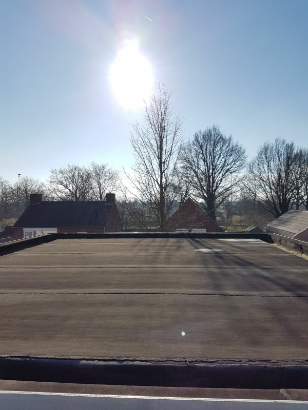

Afbeeldingslocatie: https://tweakers.net/i/jA_KqB9Dj0olaYYyfpnF3_he5Lg=/x800/filters:strip_icc():strip_exif()/f/image/y4m6om54nd6nxYKptkIhYhlf.jpg?f=fotoalbum_large
Dit is in het voorjaar richting het zuiden.

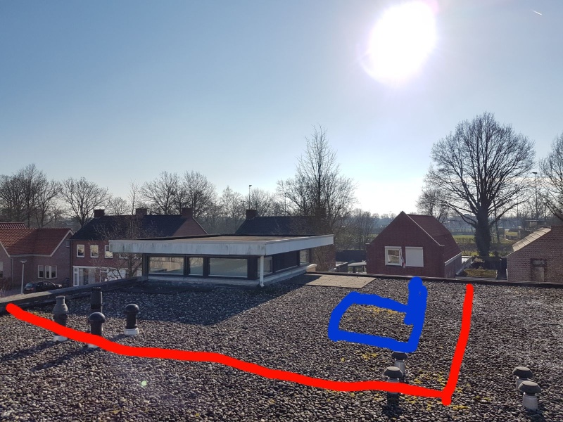

Afbeeldingslocatie: https://tweakers.net/i/lUup_8jJwCNmKNSRt7LOBK1F7QU=/800x/filters:strip_icc():strip_exif()/f/image/YAypzdqC6E6zxfNPw17PnrFb.jpg?f=fotoalbum_large
Overzicht van het dak, het is een blok van 4 huizen. Rood geeft een beetje ons dak weer. En blauw staat tegenwoordig een airco buiten unit.
Beschikbare (dak)ruimte
Oppervlakte wat gebruikt kan worden:
3,5m breed en 4,5m lang. Dan blijft er genoeg ruimte aan de zijkanten voor een hoogte <45cm.
Schaduw
Een (gemeente) boom pal op het zuiden. Zie foto.

Dus met de 3.5 meter is er al wat af om binnen de 45° te blijven?
Kan je de echte maten in de foto intekenen?
Is de beoogde opstelling oost/west? Anders zie ik niet hoe je 8 panelen kwijt kan.
8x JA Solar van 415 Wp kan je misschien wel kwijt, afhankelijk van hoe je gemeten hebt.
Dan is 2x een QS1 misschien wat klein, maar het kan wel. In de jaaropbrengst zal je het niet merken. Het zorgt dat je minder last van de boom hebt (halfcell + microomvormer = maximale flexibiliteit).
Een stringinverter zal wel iets goedkoper zijn.

Proton_ schreef op zaterdag 4 september 2021 @ 16:08:
Met 3,5m is er aan beide zijden nog 45cm tot de rand van het dak. Begreep dat je de afstand in hoogte ook van de randen af moet blijven.
Van rand tot rand:
4,45m breed.
5,45m lang.
Ik had zuid, landscape op 2 schansen van 2x2 in gedachten. Paneel formaat moet dan 100x169cm zijn
Mijn antwoorden dikgedrukt.

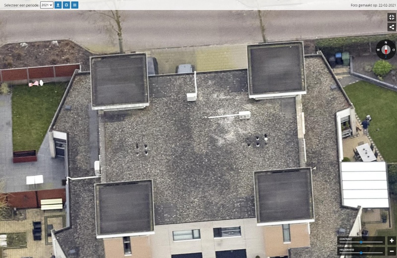

Hier heb je een wat beter plaatje
Afbeeldingslocatie: https://tweakers.net/i/dweVsUpaTDFS0uYG3z_s-u41qBs=/800x/filters:strip_icc():strip_exif()/f/image/grUv4p2RsQeDDZQs1xt1gfMX.jpg?f=fotoalbum_large
Zuid boven
Sorry kon het niet laten. :7
Kom ook uit dezelfde plaats (3 km van je vandaan)
Edit: Bij de buren liggen er 10 (weet niet of ik dat mag laten zien)
[ Voor 6% gewijzigd door AUijtdehaag op 04-09-2021 16:36 ]

AUijtdehaag schreef op zaterdag 4 september 2021 @ 16:28:
Zuid boven
Aah top bedankt!
Hier is de airco ook te zien.
Ik had deze in gedachten:
https://www.sun-solar.nl/...ngshoek-dual-betonvoeten/
En dan 2 achter elkaar. Met panelen van 100x169cm.
Wat ze ongeveer 200x338cm maakt.
Ik had dit gezien inderdaad, weet alleen niet of dit met mijn airco haalbaar is en of ze achter dat verhoogde dak wel genoeg zonlicht krijgen.
[ Voor 13% gewijzigd door hellbovine op 04-09-2021 16:40 ]

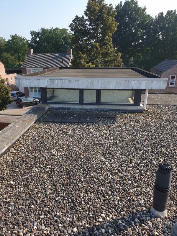

Afbeeldingslocatie: https://tweakers.net/i/d9a6ptolfY71nN9LjHf1dYzbbHg=/x800/filters:strip_icc():strip_exif()/f/image/SxyoHXcvQIjkEQbrkWmCvnz5.jpg?f=fotoalbum_large
Huidige situatie.
Zou inderdaad nog wel een rij van 4 breed achter het "verhoogde" dak kunnen.
Zoals bij de buren:
