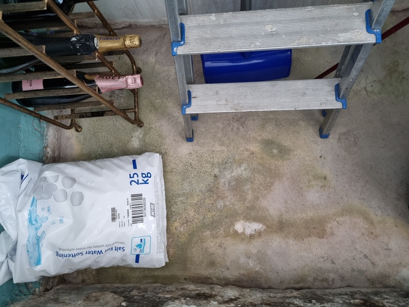

Hallo mede-tweakers!
Zeg maar eerlijk, je komt hier voor de foto van een complete chaos ;). Onder onze trap hebben wij een soort opslagruimte. Daar hing een rek met wijnflessen, maar dat is helaas naar beneden gedonderd. Het is me gelukt de 15 liter wijn weg te krijgen met een waterstofzuiger, maar uiteraard is er ook genoeg de betonnen vloer in gesijpeld omdat het schoonmaken wel even duurde. Na het schoonmaken, laten luchten en drogen (voor zo ver dat kon) is de situatie nu als volgt:
Afbeeldingslocatie: https://tweakers.net/i/YIqs8D1UN4zcAoTQzkRxofzO9nQ=/800x/filters:strip_icc():strip_exif()/f/image/kOXg7DLq8dqdacWR3elSVKwh.jpg?f=fotoalbum_large
De vloer is aardig verkleurd, vermoedelijk door een mix van de zuren in de wijn en vocht. Het is er niet af te boenen. Ik wil dus eigenlijk weten of iemand tips heeft om dit te herstellen. Via Google kom ik niet verder dan wat vage middeltjes.
Mijn dank is nu al groot!

Moet het resultaat weer een kale betonvloer zijn?
Anders zou ik het gewoon verven (met betonverf / vloerverf).

Ik weet niet hoe lang het geleden is maar ik zal het zo lang mogelijk laten drogen voordat je er iets op doet.
Inderdaad wat verf of een laagje egaline?

gooi er eens een emmer water op, laat het even intrkken en zuig het nog eens een keertje op ?
veel vlekken op die manier verholpen. maar ik geef geen garantie dat het werkt. ik heb geen
ervaring met wijn vlekken in porueze vloeren. maar wel met andere meuk/elende.

Wat is precies het probleem? Vloertje erover en klaar toch?

Ja dat is de bedoeling inderdaad. Ik was meer benieuwd of die plekken nog kwaad kunnen (betonrot, schimmel en dat soort dingen).

Dat zou wel de makkelijkste oplossing zijn. Het is inmiddels al een week of 6/7 geleden, dus het zou droog moeten zijn. Kunnen die plekken geen kwaad? Schimmels etc?

Als het goed droog is, dan zullen de vlekken weinig effect meer hebben en zou ik er gewoon wat moois overheen doen.

Ik zou het laten zitten.
Anders kun je kattengrit proberen. Dit kieper ik altijd op straat als er weer eens een auto van de buren olie heeft gelekt en ze het zelf niet opruimen. Heeft een prima zuigende werking.

@brainovic Het feit dat je vloer verkleurd betekend dat hij poreus is. Dus het is best aannemelijk dat in de wintermaanden het daar best vochtig kan worden.
Als ik jou was zou ik proberen je vloer vochtbestendig te maken door een coating aan te brengen. Betonverf of een epoxy voor garagevloeren zou hiervoor een goede oplossing zijn.
Ziet er sowieso een stuk netter uit en voorkomt wellicht optrekkend vocht.

Mooi moment om er een gietvloertje in te gooien. Dan hoef je de volgende keer alleen nog maar de waterstofzuiger te pakken en kan je het boenen en de kattenbak achterwege laten.

Voorstrijk erover en egalisatie vloertje erin als het je stoort. Anders gewoon zo laten kan weinig kwaad.

Bij mij op het werk hebben ze ook zo'n kale betonnenvloer (omdat dat "hoort" bij de uitstraling waar de architect voor ging) liggen bij o.a. het koffieapparaat. 2 jaar na oplevering is de vloer op die plek ook flink verkleurd. Nu zijn ze toevallig afgelopen week langs gekomen om dat schoon te maken. 2x een hele dag bezig voor zo'n 2 vierkante meter met 1 of ander chemisch spulletje wat vreselijk stonk. En het niet alsof het nu wel prachtig mooi nieuw uitziet. Het zijn minder duidelijk vlekken, maar het verschil met de minder belopen delen is nog steeds flink.
Als professionals tot zulke middelen zijn veroordeeld denk ik dat je als particulier niet heel erg veel mogelijkheden hebt om het een beetje netjes te krijgen. Je wilt ook niet dat je overgebleven wijn naar die chemische rotzooi gaat stinken...
Oplossing is dus of egaliseren en daarna met 1 of andere sealer er overheen dat je het kan schoonhouden, of laten zitten. Het kan geen kwaad.

Als je er echt bang voor bent zou je het kunnen schilderen met een silicaatverf (keim, en andere merknamen voor hetzelfde soort spul). Dan krijg je een mooie egale vloer, maar eventueel vocht kan er nog steeds uit ontsnappen.
Voor de prijs van zo'n pot silicaatverf heb je denk ik ook wel een restpartijtje laminaat, dus voor het geld moet je die optie niet kiezen.

Met zakje gietbeton/egaline ziet het er weer prima uit, echt nodig lijkt het me niet.

Maar even zonder gekkigheid, ik denk dat je hier altijd wel sporen van gaat zien. Beton is vrij poreus dus je kan spoelen wat je wil maar er zal altijd wat vocht met wijnresten achterblijven. Het vocht verdampt uiteindelijk wel, maar de resten niet.

is het beton of de cement dekvloer (de laatste zou je er nog uit kunnen tikken).
Maar ik zou het laten drogen, nieuw laagje aanbrengen en klaar.

Persoonlijk zou ik mij er geheel niet druk over maken als het inmiddels droog is. Al verscheen de maagd Maria in die vlekken. Het is een keldervloer. Alle keldervloeren zijn lelijk beton in mijn opinie daar gaat een wijnvlek niets aan veranderen :D

Chloor of een ander bleek er over heen gieten en in laten werken?
Of anders zo'n anti schimmel spray? Daar is het hoofdbestandsdeel namelijk ook vaak een bleekmiddel.
Daarna inderdaad behandelen met een epoxy, verf of ander iets wat hier boven al genoemd is.
Persoonlijk zou ik een blik grijze betonverf halen en dat er overheen smeren. Hier heb ik laatst ook de rand van het betonnen dak van onze berging gedaan. Ziet er nu weer netjes uit.

Ik ga volgende week maar eens proberen een zakje egaline er over heen te gooien! Dat ziet er redelijk foolproof uit.

Nog even een egaline-vraagje: de vloer loopt iets af (vandaar dat er ook een laagje van een paar cm wijn in de hoek bleef liggen). Is dat een probleem of is het gewoon een kwestie van genoeg egaline er in kiepen, zodat het zich vanzelf verspreidt?

Egaline kruipt naar waar het het makkelijkste heen kan kruipen. Dus als je genoeg egaline erin mikt gaat het vanzelf zich egaliseren.

Je zou er net wat minder water bij kunnen doen dat het minder hard loopt. In dat geval moet je wel een lange lat/rij gebruiken om de vloer vlak te maken. Op deze manier wordt de vloer echter nooit zo glad als wanneer je het echt kan gieten.
