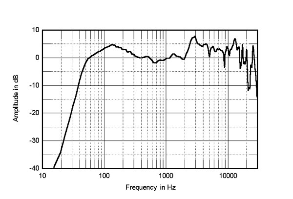

Je wilt een luidspreker die qua tonaliteit aansluit. Dit zijn de metingen van de Tannoy:
https://www.stereophile.c...-loudspeaker-measurements
Je wil in feite dan een luidspreker met een treble boost van 3 á 5dB vanaf 2Khz. Dat is vrij veel, dus misschien een Klipsch? Die hebben vaak ook een enorme treble boost.
De Dali's die je noemt komen mogelijk ook in de buurt, de Spektor serie heeft ook een flinke treble boost.

Ah, altijd wel fan geweest van Tannoy. Je speakers hebben droog genomen deze frequency response hieronder. Je luisterruimte kan echter bepaalde frequencties versterken danwel uitdoven, het is aan te raden daar sterk rekening mee te houden.
Afbeeldingslocatie: https://www.stereophile.com/images/620Tan6fig4.jpg
Vanaf 100hz daalt het al snel 3~5dB en vanaf 40Hz gaat het steil naar beneden. Misschien wil je graag 30~40Hz beter horen, maar daar vind je eigenlijk alleen maar diepe subs of de absolute low end van geluidseffecten.
Daarnaast is het zoals Koeitje zegt fijn als deze center ook nog licht piekt waar de Tannoys dippen, op de graph bekeken zit dat tussen de 250 en 2500Hz, maar het kan ook zijn dat dit niet wenselijk is, het is tenslotte een hifi speaker.
Dat ze bij Tannoy geen koekebakkers zijn, kunnen we wel over eens zijn en ze zullen dus vrij bewust die speaker zo ontworpen hebben.Veel consumenten hebben nl de voorkeur voor deze disco smile (veel low en high end en wat zuiniger in het midden).

vlaaing peerd schreef op dinsdag 31 augustus 2021 @ 11:04:
Die piek bij 100hz moet je negeren bij Stereophile, die komt door de manier van meten (staat ook in de tekst geloof ik).
Blijkbaar heeft ASR hem ook gemeten, dit is 100% accuraat:
https://www.audiosciencer...t-6-speaker-review.14662/
Afbeeldingslocatie: https://tweakers.net/i/xjjEe_Oil6laOc_AhdvTTzu_s2I=/800x/filters:strip_exif()/f/image/HhEO2vKn1lHgJLSPoH61IWKW.png?f=fotoalbum_large

Verwijderd schreef op dinsdag 31 augustus 2021 @ 11:46:
Thanks, er zal nog wel iets verschil zitten in deze bookshelf en de vloerstaander, met name in het laag denk ik?

janus_freggel schreef op dinsdag 31 augustus 2021 @ 11:55:
Oh sorry zat te suffen en had niet door dat je een bookshelf en vloerstander variant hebt, er kan best wel wat verschil zitten tussen de twee en niet alleen in het laag. Mijn post was voornamelijk bedoelt om aan te geven dat de 100hz bump bij Stereophile genegeerd kan worden.
