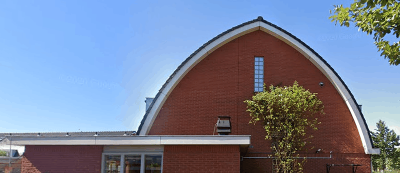

Heb je een foto van je gebogen dak? En misschien een luchtfoto?

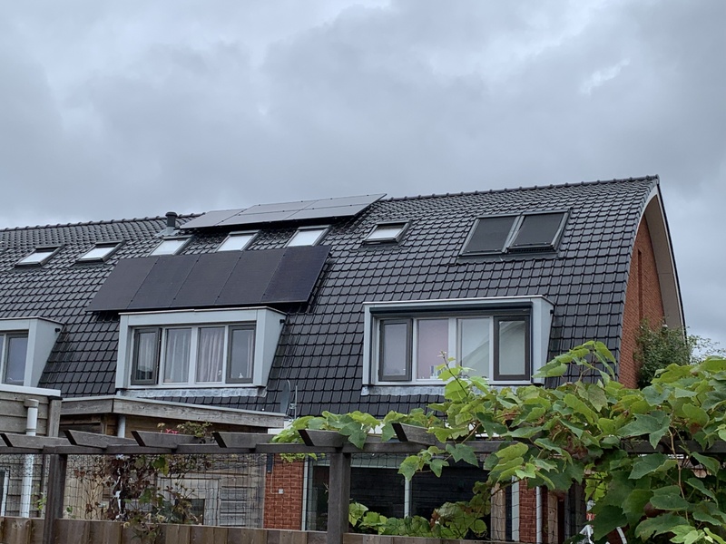

Afbeeldingslocatie: https://tweakers.net/i/DnYrtkaCHisa4kGaXqibA4HEG0c=/full-fit-in/4000x4000/filters:no_upscale():fill(white):strip_exif()/f/image/WnbjbIk5O8uJ8Xj1GoTi2eFN.png?f=user_large
Afbeeldingslocatie: https://tweakers.net/i/mP7obiCWm5ZfLCqfxFOnAsWYz1c=/800x/filters:strip_exif()/f/image/lUf5IlyNnoL7tJMf5EGzOtB2.png?f=fotoalbum_large
De panelen komen op de uitbouw, net boven het dakkapel links en vlak onder de nok.

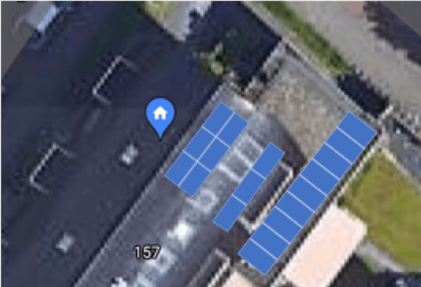

Kun je je favoriete legplan eens in de luchtfoto tekenen?

  • Menn_o
  • Laatst online: 30-04-2024

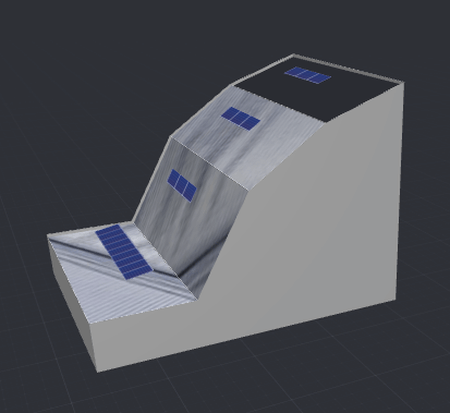

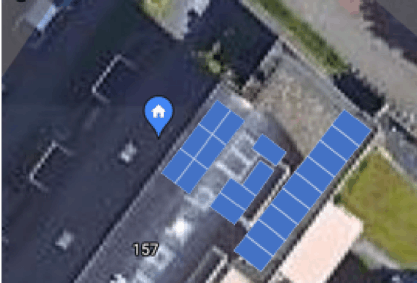

Afbeeldingslocatie: https://tweakers.net/i/OejEUzCh5uXLrD7Yfs08wnhbyqI=/full-fit-in/4000x4000/filters:no_upscale():fill(white):strip_exif()/f/image/eM9aHJF7Q35eKktbO5tQo4Lv.png?f=user_large
Afbeeldingslocatie: https://tweakers.net/i/opVYKFcnk6lygYDxW7OcyLJwQnI=/full-fit-in/4000x4000/filters:no_upscale():fill(white):strip_exif()/f/image/oGBsQsIU6ot9UTErAMTfPH1c.png?f=user_large
Dit zijn de 2 mogelijke legplannen. Het rustigste is alles portrait. Echter, de buren hebben ook panelen en de panelen bij de nok liggen daar ook landscape, vandaar dat ik dacht het beste daarbij aan te kunnen sluiten. In het middelste deel liggen ze bij de buren portrait. Hij kan er 5 op een rij kwijt vanwege een kleiner zolderraam. Dat past bij mij niet. Dus of ik behoud landscape orientatie en dan passen er 3. Of ik kies voor portrait om zoveel mogelijk aan te sluiten. Ik kan dan ook 3 doen, of 4 met nog eentje landscape leggen onder het grote zolderraam. Lijkt me wel een gedoe als ik ooit een dakraam moet vervangen of daklekkage verhelpen, maar goed...
Welke optie we precies kiezen zal worden bepaald met een monteur/electricien als ik het aanbod goedkeur.

Mooie woning hoor. Vanuit esthetisch oogpunt zou ik alles op het gebogen dak landscape houden... Dan doe je denk ik het meeste recht aan deze ongewone dakvorm.
Ik zal hem vanavond of morgen eens simuleren... Als iemand anders me niet voor is.
Als je de panelen op het platte dak stijler wil, dan wordt het hard zoeken naar legmateriaal. Zeker in portrait. Windgevoeligheid is een factor om rekening mee te houden.

Iets steiler plat dak montage zal op jaarbasis iets van 3% extra opbrengst opleveren. Met name in de winter bij helder weer (gebeurt niet vaak) zou je dat in theorie moeten merken.
Dit steilere montage materiaal is volgens mij nergens meer standaard te koop. Vandaar dat het niet aangeboden wordt.
Als je het zelf wilt knutselen is het een prima idee. Maar goed, je wilt het uitbesteden. Dan accepteren wat leverbaar is.

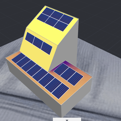

Ik heb hem nu zo ingetekend met 370Wp panelen:
Afbeeldingslocatie: https://tweakers.net/i/JYTLv0yp1IOEwQgGyNJATxsdezc=/full-fit-in/4000x4000/filters:no_upscale():fill(white):strip_exif()/f/image/WwHEakHWfUHeBzS0CYeNg6KM.png?f=user_large
Dit geeft met p401 0.2% clipping verlies. Geen met p505.
Deze configuratie kan met een SE5K zonder aftop in de simulatie: 6.27MWh
Kan dit met 455Wp panelen uitgevoerd worden?
Dan SE6K, 6kWh aftop in de simulatie, en 7.78MWh. SE7K zal vanuit financieel oogpunt niet voldoende winst geven.
Passen de 455Wp panelen alleen op het platte dak? Dan 7MWh op SE6K zonder aftop.
Mijn vermoeden is dat SE designer clipping problemen onderschat; dus om zeker te zijn is werken met 85V serie optimizers (p404/p505) aan te raden.
De 2 simulaties met 455Wp panelen hebben teveel vermogen voor SE5K, dus zeker SE6K nodig. SE6K is niet beschikbaar als korte string uitvoering (met lage string spanning)

Die 0.2% optimiser voltage clipping verlies lijkt me nog niet zo onverwacht, omdat het vooral gebeurt met de steilste 3 panelen in de eerste paar uur van de ochtend. (dan is de zon toch nog niet zo fel) De rest van de dag zijn er geen problemen.
Enphase IQ7+ zal een klein beetje opbrengst aftoppen (vanwege 295 W microomvormer bij 370 Wp panelen). Dat zal ook rond 0.2% van de jaaropbrengst zitten.
85 V optimisers zal zeker beter zijn maar lijkt me nog niet eens noodzakelijk om een hogere jaaropbrengst te behalen dan met Enphase.

Ik heb ook nog even naar de afmetingen gekeken van de andere voorgestelde panelen. Panelen van 2 meter passen niet lekker op het platte dak. Het zou heel erg krap worden met de dakopstelling en de standaard Valk montage rails past niet. Ook is mijn dak maximaal 5.7-5.8 meter breed. Dus daar passen geen 3 in de breedte. Dat gaan de buren niet leuk vinden. Ik denk dus dat ik gewoon bij ' standaard' 1,7m x 1m panelen moet kijken. Is de test van https://www.zonnepanelen.net/test-live-verschillende-merken/ iets om naar te kijken?
Er liggen gewonen dakpannen op, maar ze zijn per stuk gehaakt. De landscape zonnepanelen in de nok liggen bij de buren onder een hoek op 1 rails. Dus 2 boven elkaar op 1 montagerails. Dus het hele pakket van 6 panelen zou daar onder de zelfde hoek van ±30 graden liggen.
Toen ik me 6 jaar geleden op panelen orienteerde, durfde de helft van de installateurs het niet aan met het ronde dak. Ze waren ook bang voor vleugeleffect van wind onder de panelen. Daarom heb ik het toen laten zitten omdat ik niet het proefkonijn wilde zijn. In de loop van de tijd zijn toch al flink wat daken in de buurt bedekt met panelen en het lijkt gewoon goed te gaan. Ik heb nog geen afgewaaide dakvlakken of zonnepanelen in de buurt gezien.
Ik zou ook nog kunnen overwegen om op het platte dak nog 3 panelen extra te plaatsen als twee rij (helemaal rechts). Deze gaan op een bepaald moment wel schaduw van de ronde kap pakken, zeker in de herfst en wintermanden wanneer de zon lager staat. Maar bij dagen met diffuus licht is het minder erg. Vraag is of het de extra investering waard is. Hoeveel gaan deze panelen realistisch opleveren?

Dit is het front aanzicht waar het estetisch bij aan mag sluiten.
Afbeeldingslocatie: https://tweakers.net/i/fTDg9VZ_0S660btP2m_e7JU18ko=/800x/filters:strip_icc():strip_exif()/f/image/KYRzPD5graa5SgkNOu1Zi07w.jpg?f=fotoalbum_large

6@30°+3@60° (gebogen dak) en 8@10° (plat dak): 6,47MWh op SE5K
6@30°+3@60° (gebogen dak) en 8+3@10° (plat dak): 7,41MWh op SE6K
Afbeeldingslocatie: https://tweakers.net/i/xM-x0oCCDiOm4EOy8bFyyGGTIbg=/full-fit-in/4000x4000/filters:no_upscale():fill(white):strip_exif()/f/image/MrRsLCY2Of0L1UnAPb20Yu3S.png?f=user_large
Simulatie van schaduwverlies is vrij beperkt in Designer... maar niet geheel 0.

@Menn_o
Vind je het mooi bij de buren :?
Ik vindt het niet snel lelijk maar dit is echt zonde, kan vast beter, niet zo idioot hoog boven de pannen en ik zou elke landscape rij op eigen rail zetten, nu hebben ze er een verticale rail op gemonteerd en daar panelen op, ziet er idioot uit. En dan heb ik het nog niet eens over de tetris.
"Wat ik zou doen"
Platte dak focussen met zo groot mogelijke panelen in klein formaat op betonvoeten, ronde dak misschien 3 rijen landschap in alle 3 een andere hoek wat er dan nog een beetje uit ziet.
Ronde dak met tigo's op een goodwe ns
Platte dak op een andere string omvormer, of 1 grote met 2mppt maar ben daar niet zo'n voorstander van ivm loggen, defect risico en lekker uitkomen met beide, vaak 1 een compromis.

@Rol-Co
Ik vind jouw legplan op zich veel mooier. Maar als de buren deze keuzes al gemaakt hebben kun je er ook wel bij aansluiten. 2 verschillende legplannen vind ik ook niet zo aantrekkelijk.
De Tigo oplossing is op zich goed maar 10x lastiger uit te besteden dan SolarEdge.

De buren hebben een oplossing die weinig respectvol is voor het huis.... Laten we het simpel stellen. Dus ja, ik had ze ook als @Rol-Co willen leggen.
De Tigo oplossing is technisch weliswaar okay, maar we hebben onderhand meer techniek in huis dan bij SolarEdge, blijft er weinig van het kostenvoordeel over (Want er moeten wel 9 Tigo's bij... Welke van de 3 series de beste prestaties geeft wisselt toch echt afhankelijk van tijd en hoogte zon)...

De buren wilde 2 x portrait rijen en dat was hem ook beloofd. Maar dat bleek uiteindelijk niet te passen bij installatie en toen hebben ze het zo gelegd. Tsja.. kan ik weinig van zeggen en weinig aan doen. Ik had dan tenminste de portrait in de nok nog landscape op hoogste rij laten leggen. Hij heeft nu kans dat vanwege schaduw dat ene paneel weinig meedoet (hij heeft 2 strings).
Ik zie elders ook wel dat het naar mijn idee strakker tegen het dak aan wordt gelegd. Heb ook geen idee hoe ze het precies bij bij willen gaan leggen. Dat zal besproken worden bij de exacte uitwerking. Ik zal het wel meenemen als ik het ga bespreken met de aanbieder.
