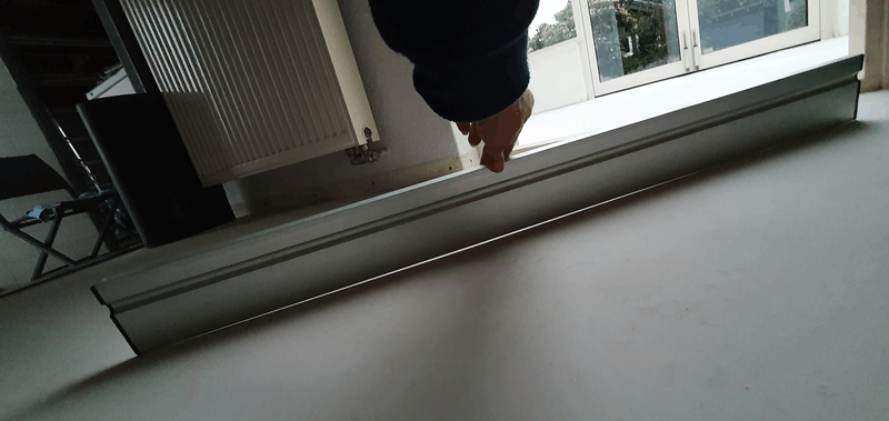

Hallo medeklussers en specialisten, ik heb een vraag over een onderwerp waar ikzelf helaas weinig ervaring mee heb. Ik hoop dat iemand hier me van advies kan voorzien.
Recentelijk hebben wij een huis gekocht waarin een "rustieke" natuurstenen vloer lag (tegels). Wij willen graag een PVC vloer (laten) leggen en met die gedachte heb ik de opdracht "vloer egaliseren voor verlijmen PVC" uitbesteed aan één van de op internet adverterende egalisatie-bedrijven.
Op de afgesproken dag is mijn vloer geëgaliseerd met een gips-gebonden egalisatie-mortel en de volgende dag kon ik het resultaat "betreden". Ik moet zeggen dat ik iets strakkere resultaten had verwacht, echter ik weet niet precies wat ik mag verwachten.
Zoals gezegd heb ik gevraagd de vloer te egaliseren voor het leggen van verlijmbare (Dryback) PVC.

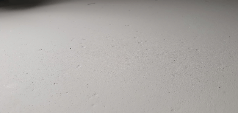

Ik heb een paar foto's genomen van het resultaat (zie hieronder). Te zien zijn hoogteverschillen van ongeveer 2 mm (over zon 50 cm) en onregelmatigheden in het oppervlak (kratertjes van luchtbellen) diameter van 2 tot 5 mm.
Ik weet dat deze laag nog geschuurd moet worden voor er PVC op gelijmd kan worden, maar is dit resultaat acceptabel of moet ik hiermee terug naar het bedrijf dat de werkzaamheden heeft uitgevoerd?
Al vast heel erg bedankt voor jullie advies!

Is hier in huis ook op meerdere plaatsen waar de vorige vloer niet 100% recht was
Vloerenlegger zei; kan perfect recht gemaakt worden, kost veel tijd en egaline en dus meer geld, staat niet in verhouding. In de praktijk zie je het niet tot nauwelijks, enkel bij de plint. Zeker dat kleine beetje op jou foto ga je zeker niet zien. Kortom, niks aan de hand

de putjes ga je echt niet zien, de lijm vult dat ook. Ook golving zie je straks niets van.
  • Erwin
  • Laatst online: 16:52
Hier vorig jaar idem, met pvc erop zie ik er niks van.

Bedankt!
fijn om te horen, ik ben al (iets) geruster nu.

Netter dan bij de oplevering van onze nieuwbouwwoning 4 jaar geleden ;) zie je niks van, hoogstens bij de plinten. Echter staat daar dan weer vaak wat voor (kast, dressoir, bank, etc) dus zie je idd bijna niet.

Egaliseren is volgens mij ook dat een ruw oppervlak vlak wordt gemaakt en zegt niks over het golvende patroon?

Dat klopt natuurlijk, het egalisatiemiddel zal in zekere mate het oppervlak volgen, maar te grote "golven" lijken me niet mooi en ik heb liever ook geen wiebelend of hellend meubilair.
Maar ik ga er nu van uit dat de geealiseerde vloer in ieder geval niet slechter is dan de oorspronkelijke tegelvloer, waar de vorige bewoners heel blij mee waren.

Ga je de PVC zelf verlijmen? Ik heb egaliseren, schuren en leggen gewoon uitbesteedt bij dezelfde partij. Erg tevreden over het resultaat. Ik zag het niet zitten om met PVC plakken te beginnen in een "next level" ruimte (2 schouwen erin, een halfronde uitbouw, ensuite doorgang.....én visgraat PVC.

Ze gaan er inderdaad met zo'n grote schuurmachine overheen. Die haalt overigens alleen wat kleine oneffenheden weg. Volgens mij doen ze dat meer zodat de lijm beter hecht.

Ik huur voor het schuren zo'n woodboy, of boenmachine met schuurschijf. Ik denk inderdaad vooral voor hechting lijm en eventuele kleine bobbels. Ik ga niet proberen de "golven" vlak te maken.

de kuil zal je iets houden, maar op het oog niet zichtbaar. Of ga je voor de lol met knikkers bezig dagelijks in je huis? ;)

Daar zou ik ook zeker niet aan beginnen. :) Kansloze missie. Je maakt het waarschijnlijk alleen maar erger.
