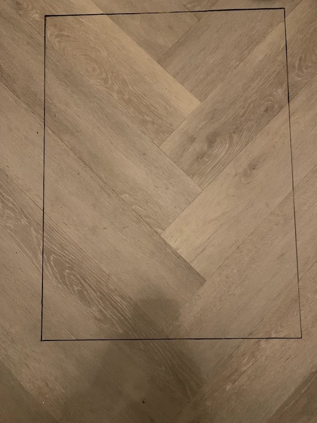

Toevallig 2 maanden geleden bij ons PVC vloer gelegd. Zo is het bij ons gedaan:
Afbeeldingslocatie: https://tweakers.net/i/IQc2IIxD10--hypNEavxlFma8Bs=/full-fit-in/4920x3264/filters:max_bytes(3145728):no_upscale():strip_icc():fill(white):strip_exif()/f/image/KmuYZlS6yCu8hdxxAi6fnsGC.jpg?f=user_large
We hebben er wel een mat op liggen zodat je de zijkanten niet kapot kan maken. Maar een aluminium strip vonden wij niet mooi.

Luik is wel erg lomp gemaakt in jouw voorbeeld. Het lijkt mij dat als je de randen van het pvc verlijmt (vloer en het luik) en er een opstaandrandje tussen maakt van 5mm breed en 0,5 tot 1mm hoger dan het pvc je al goed zit. Bij vloer stopcontacten in showrooms blijft er uiteindelijk ook niet heel veel meer van zichtbaar.
  • Possible
  • Laatst online: 21:44
@Woody179 Bedoel je mijn voorbeeld? Dat is gewoon 0.5mm hoor.. En daarnaast ligt er nu ook een loopmat overheen.

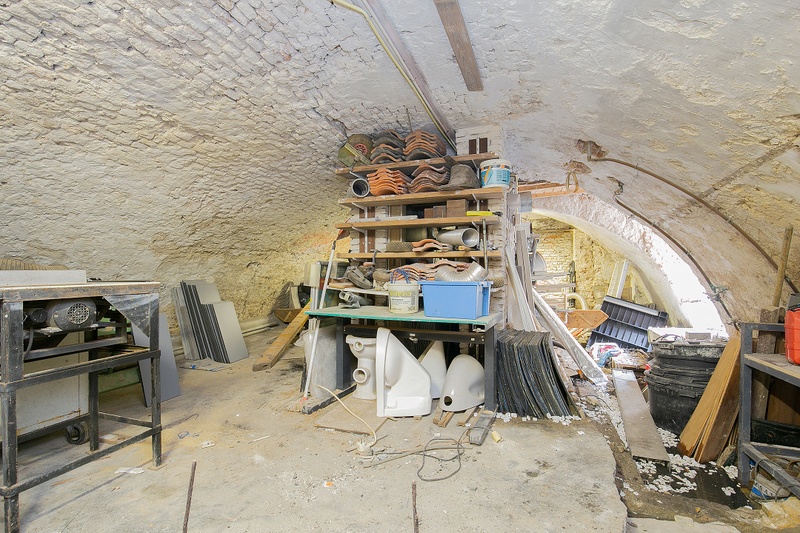

Het is een gewelvenkelder en door dat gewelf is er maar één plek waar het luik kan komen omdat het gewelf daar (waarschijnlijk in de jaren twintig vorige eeuw) is doorbroken. Op de foto hieronder zie je rechts de buiteningang van de kelder. De plek waar het luik kan komen is links buiten de foto.
Overigens zal het luik niet echt in het midden van de woonkamer zijn, maar in de hoek. Het is echter wel een plek die mooi bij de voorramen zit, en omdat ik eronder een trappetje wil plaatsen zou ik het wel een groot luik willen maken. Het zal dus wel erg in het zicht zitten.
Afbeeldingslocatie: https://tweakers.net/i/4lKoniObEOgy5dBqsdmfeZx7vPE=/800x/filters:strip_icc():strip_exif()/f/image/DoEJElmp2ZLuaQJ1f55zrcVn.jpg?f=fotoalbum_large

Wauw! Dat is precies hoe ik het ook zou willen idd! Mag ik vragen hoe de randjes bij jullie zijn afgewerkt? Heb je misschien ook een foto van hoe de randjes van de zijkant eruit zien als het luik open is? En watvoor ondervloer heb je op het luik (bv Jumpax oid)?
Het gaat om zo’n standaard Luik met isolatie spul eronder. De toplaag is van beton? Daar hebben ze eerst de vloer volledig gelegd. Vervolgens met een scherp mes de randjes ingemaakt tot de randen van het Luik. Dit is verder ook niet afgewerkt, het is alleen ingesneden.

Bij m'n zus hebben ze (ik denk) ook gewoon stop-profielen gebruikt, en dat ziet er super netjes uit. Ik heb helaas geen foto hier, maar dat ligt nu 2 jaar bij ze, en nog geen sporen van slijtage. Het is wel kunst natuurlijk om het PVC zo strak mogelijk tegen het stop-profiel aan te lijmen, maar dat lijkt me voor zich sprekend.
Ik vind het er in ieder geval nog mooier uitzien dat de eerste foto uit de TS.
Eigenlijk wat Possible laat zien, maar dan met een heel dun aluminium randje. Zeker bij wat grijzere PVC kleuren ziet er dat best strak uit. Bij houtkleur kan ik me voorstellen dat je aluminium met een textuur wilt zoals je dat ziet bij overloopplinten.
