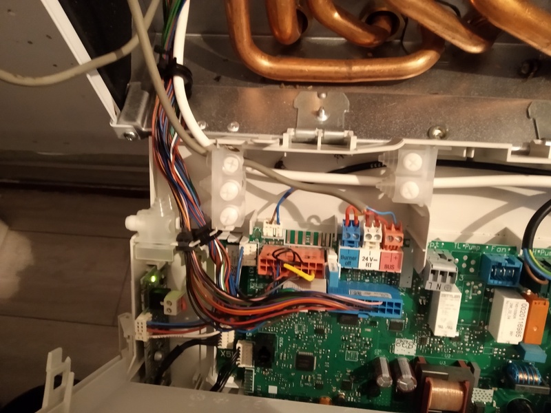

Dag allen,
Ik zit er aan te denken om (een aantal van) mijn radiatoren te vervangen en er Honeywell evohome radiatorkranen op aan te sluiten. Het allereerste wat ik heb gekeken is naar het aansluittabel van Honeywell of mijn CV geschikt is. Mijn CV is een Vailliant ecoTEC plus VHR 25-30 en deze is geschikt voor type A en C. Ik heb ook al in mijn CV gekeken en ik heb een VR 33 module waar ik iets op zou moeten aansluiten. Ik heb gevonden dat ik de kabel die ik nu heb aangesloten op de rode BUS moet aansluiten op dat linkse witte blokje (op het plaatje dat links zit in de klep los van het "moederbord"). Vervolgens moet ik vooral de BUS leeglaten (niets doorlussen dus). Dan is de thermostaat verbonden met het modulaire onderdeel van mijn cv.

Ik heb contact gehad met de Vaillant klantenservice en zij hebben aangegeven dat dit moet werken. De Honeywell Opentherm sluit ik aan op de opentherm module in de CV. Het bedieningspaneel sluit ik aan op stroom (kabel oude thermostaat doorknippen en honeywell Opentherm op aangesloten en dat wat door de muur liep heb ik aangesloten op het bedieningspaneel met stopcontact dus ook daar de stekker doorgeknipt). En dan alles inregelen. De Burner en 24V-RT moet ik doorgelusd houden en dan moet het werken.
De Opentherm module van Honeywell is gekoppeld met het bedieningspaneel (de radiatoren komen later).
Ik heb nu echter het probleem dat als ik dit zo aansluit de CV warmte blijft opwekken. De BUS is niet doorgelust (want dat zorgt voor kortsluiting). Als ik de 24V-RT er uit haal stopt de CV met pompen. Het lijkt er op dat er niet gekeken wordt naar de aansturing via de Opentherm thermostaat.
Het kan te maken hebben dat er ergens storing in de CV is gekomen omdat ik met boren de kabel van de vaillant thermostaat gelijktijdig geraakt heb met een 220v kabel, maar dat wil ik graag dus nog even uitsluiten.
De VR33 module van de CV blijft ook knipperen. Geen idee of dat goed is.
Hebben jullie enig idee wat hier mis is en wat ik nog kan testen voordat ik een dure installateur laat komen? _/-\o_

Je kan op de EvoTouch zien welke zone warmte vraagt. Als er geen warmte gevraagd wordt, koppel dan de Opentherm module eens af. Stopt de ketel dan? Dan weet je waar je moet zoeken.

Als ik de OT kabel uit de Opentherm module VR33 van de CV-ketel haal dan blijft de CV doorstoken met de 24V-RT module er in.
Op de evotouch heb ik maar één zone. Die staat op 5 graden. Als ik vanuit het bedieningspaneel een communicatietest doe dan is de ontvangst 4 knippertjes en dat is goed (volgens deze video YouTube: R8810 OpenTherm module toewijzen aan evohome Wi-Fi | Honeywell Home).
Misschien ligt het er nog aan dat ik niet deze video (YouTube: Evohome toewijzen aan de OpenTherm module | Honeywell Home) gevolgd heb met het koppelen, maar dit direct gedaan heb (lijkt mij echter niet want de communicatie is er)
Als ik zo mijn antwoord teruglees is er dus duidelijk iets aan de hand met de CV.

Ok, dus om de een of andere reden denkt de ketel dat er warmtevraag is, zelfs zonder aangesloten thermostaat. Wellicht even navragen bij Vaillaint?

Vaillant wist helaas verder ook niets wat ik nog zou kunnen doen. Het schijnt normaal te zijn dat als de BUS niet is aangesloten aan de thermostaat dat die aan gaat en niet meer stopt. Je moet dan een thermostaat aansluiten óf op de BUS of op een andere aansluiting. Die zou het dan moeten overnemen. Dat gebeurt hier dus niet.
Tijd voor een installateur. Voordeel is wel dat ik het sowieso warm kan krijgen mocht het plots -20 graden worden.

Heb je de thermostaat wel aangesloten op het open therm contact ?
Die zit helemaal links op je vr33 module.
En je zal denk ik de doorverbinding op de 24rt ( het witte blokje ) eruit kunnen halen
Dat is het aan/uit contact van de ketel .

Broodbeleg schreef op woensdag 1 september 2021 @ 13:25:
In de handleiding staat duidelijk dat een opentherm thermostaat op het witte blokje links aangesloten moet worden, zoals jij nu gedaan hebt. De 24-RT is bedoeld voor een 24-volt aan/uit kamerthermostaat, maar die moet dus gebrugd blijven, lees ik uit diverse reacties.

Allebei gedaan. De 24rt moet zoals Microkid echter doorgelusd blijven. Dat heb ik dus ook gedaan.

Installateur is vandaag geweest en die heeft ook met Vaillant gebeld. Tegen hem konden ze vertellen dat de Opentherm module van de CV stuk is. Die gaat binnenkort dus vervangen worden. Dan zou alles weer goed moeten gaan. Scheelt in ieder geval printplaat 0010028086 kopen. Die is een stuk duurder.

De Opentherm module van de CV (VR33) is vervangen en het probleem van de CV is nog steeds hetzelfde. Vandaag komt nog een andere installateur die meer kan betekenen. Het moersleuteltje op het scherm, dat er onderhoud nodig is, is nog steeds aanwezig. We gaan zien of de nieuwe installateur het later vandaag wel kan oplossen.
Edit: Toch nog errors nadat nieuwe monteur is geweest. De gehele printplaat wordt morgen vervangen. Volgende stap is nieuwe CV.
15/09/2021: Printplaat is vervangen. Toen alles van Honeywell ook opnieuw aan en uitgezet en toen werkte het weer.
Nu dus wel een VR33 module over. Want met de oude was blijkbaar niets mis. Iemand die deze wil overnemen? Stuur maar een pm.
