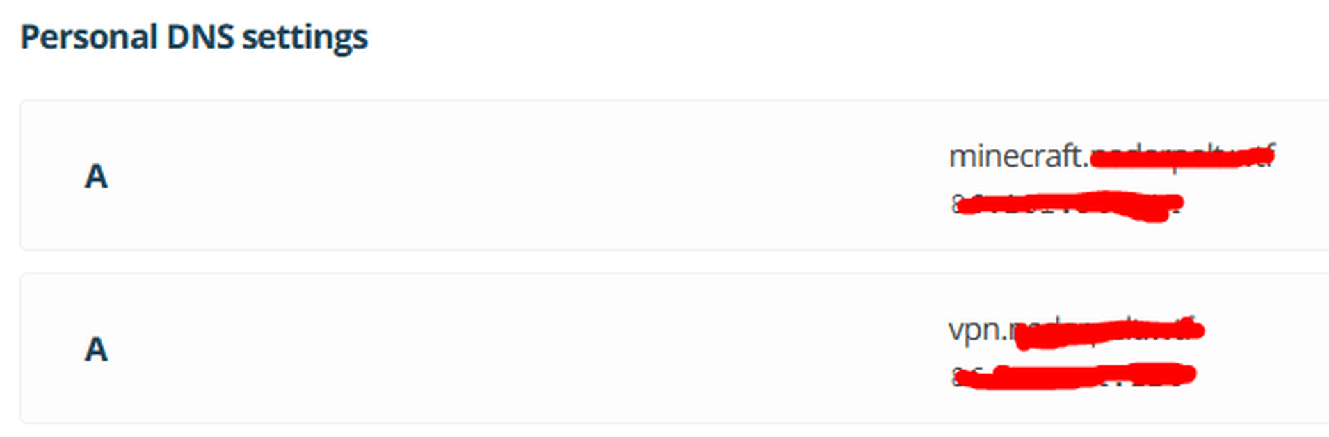

Een A-record verwijst alleen het opgegeven domein naar een IP-adres. Als je die dus op hetzelfde IP-adres zet dan zal het beiden werken tenzij de server aan de andere kant gaat kijken of het aan het goede adres gericht is (zo werkt shared hosting bijv.).
Ik denk dat het nu fout gaat bij je port forwarding. Ik neem aan dat je voor minecraft poort 25565 doorstuurt naar de machine met de minecraft server? En voor de vpn dan alleen poort 80? Misschien even een screenshot sturen van de portforwarding-regels zoals je ze hebt ingesteld.

Dit is hoe mijn A records zijn (beide verwijzen naar het zelfde IP):

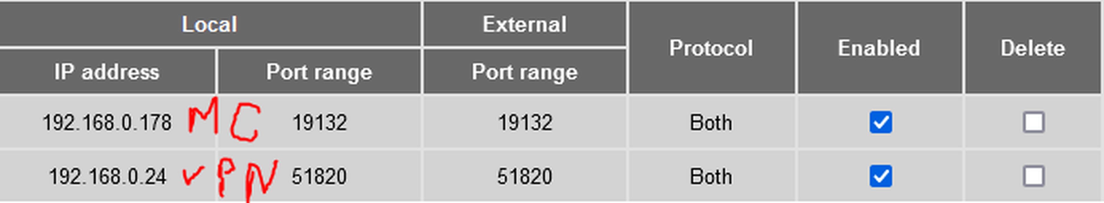

En dit is hoe mijn portfwarding is:

Voor Minecraft moet je ook poort 25565 nog doorsturen (die moet TCP doen, de poort die je nu hebt ingesteld hoeft alleen UDP te doen, maar allebei op 'both' zetten werkt ook).
En die vpn, wat draai je daar precies op? Als het een webserver is, waarom draai je dan niet gewoon op poort 80?

De minecraft server werkt prima op het moment, alleen niet via het juiste adres - dat is nu dus vpn.website.tld ipv minecraft.website.tld. Maar ik begrijp dus dat de modem/router niet kan onderscheiden wat het moet zijn dmv van portforwarding alleen.

Klopt, dat onderscheid kan niet gemaakt worden maar doet er ook niet toe als beide applicaties niet op dezelfde poort draaien. Pas als ze beiden op dezelfde poort draaien moet je aan de slag met een reverse proxy.
Het is wel vreemd dat je aangeeft dat het niet goed werkt via het ene domein, maar wel via het andere. Ik kan dat moeilijk verklaren, als alles juist is ingesteld dan moeten beide subdomeinen werken. Daarom vermoed ik dat er iets niet juist is ingesteld. Is er misschien een typefoutje ergens ingeslopen, dat je nu geen vals-negatief of vals-positief resultaat hebt ergens..
EDIT: Het is ook verstandig om even aan te geven hoe je test. Test je vanuit hetzelfde netwerk, of test je vanuit een ander netwerk. Dat laatste is het handigst.
