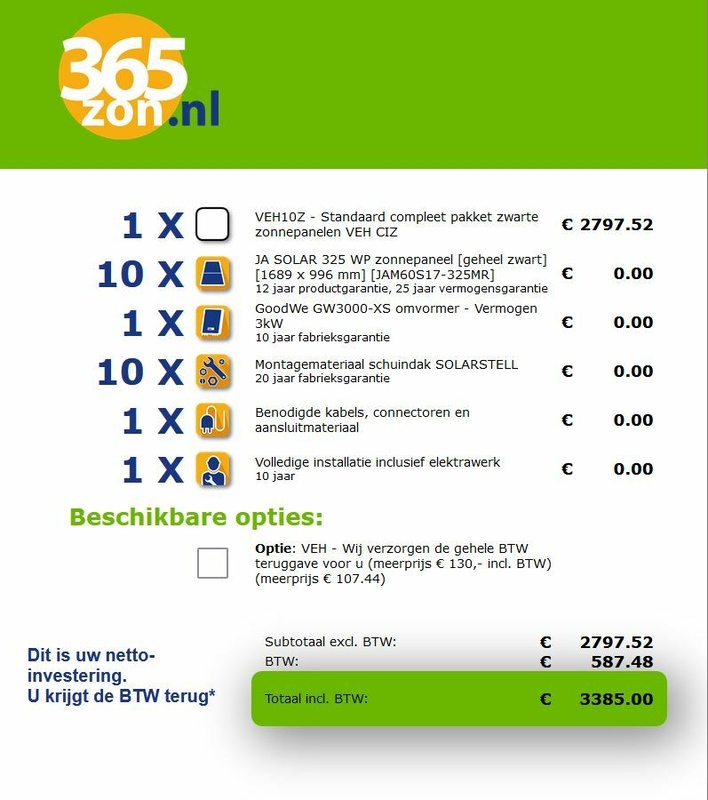

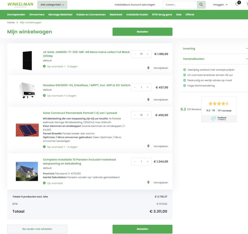

Ik heb via vereniging eigen huis 2 offertes gekregen van 365zon.nl. Heeft iemand ervaring met deze partij?
Ik heb een schuindak met de oriëntatie op zuidwest en alleen in de ochtend een klein beetje schaduw van een schoorsteen en een 1 fase aansluiting.
Afbeeldingslocatie: https://tweakers.net/i/BkrmCeriXgVdrndmSP1EL7Ec5zA=/full-fit-in/4920x3264/filters:max_bytes(3145728):no_upscale():strip_icc():fill(white):strip_exif()/f/image/kciaukCIaMQhsamjlREV6B1N.jpg?f=user_large
Daarnaast gebruiken we elke maand ongeveer 160kwh.
Zijn de volgende offertes een beetje schapelijk? En wat zouden jullie aanbevelen?

Niet vervelend opgevat hoor, ik dacht dat ik genoeg informatie voor mijn vragen had gegeven omdat ik al reeds offertes heb ontvangen.
Ja ik had gezien dat 325Wp inderdaad wat achterhaald is, maar dit is het paneel wat ze aanbieden.
Eventueel kon ik voor een meerprijs ook 355 Wp longi kiezen, maar dit kwam niet ten goede voor de €/Wp ratio. Daarnaast zien ze er ook minder mooi uit.
Zou jij 325Wp afraden?
Afbeeldingslocatie: https://tweakers.net/i/g1PnzJp2ZP6wsFSNR-7Im4-wHck=/full-fit-in/4920x3264/filters:max_bytes(3145728):no_upscale():strip_icc():fill(white):strip_exif()/f/image/iBeJy3LX5qBYAIrfTzySYBZd.jpg?f=user_large
van een ander bedrijf had ik ook nog een offerte gekregen met 365Wp REC panelen, maar dan was de prijs per Wp 20 cent hoger.

Zorg dat je in ieder geval je eigen verbruik zo veel mogelijk afdekt.
Daarna is het belang van een goede prijs per Wp eigenlijk belangrijker dan meer Wp.
Prijzen zijn heel acceptabel.
Meerprijs voor het regelen van de teruggave BTW van 130 euro is wat prijzig.
Misschien wil je dat liever zelf regelen?

  • AUijtdehaag
De paar extra zonnepanelen zijn de kosten niet.
De grootste kosten zitten in het plaatsen.
en het prijsverschil met een iets grotere (zwaardere) omvormer is ook te verwaarlozen.
Dus als je de keuze hebt tussen 8 of 12 panelen, neem er 12.
Als het dak maar vol ligt, anders krijg je (naderhand) spijt.
Edit: 13 is dan weer ongeluk(kig) omdat het niet in 1 string mag vanwege te hoge Vmpp (kantje boord)
Meestal klik ik alles samen op winkelman hengelo en kijk dan naar de prijs van de andere aanbieder.
Zo te zien aardig gelijk, dus ga dan voor de 10 (of beter 11 of 12 als het past)
Afbeeldingslocatie: https://tweakers.net/i/Vje21QBW9VWHQ-IFoMOndSn_0ZE=/800x/filters:strip_icc():strip_exif()/f/image/6sA7jP0Qo7KF5Q5rDo3u7Pc3.jpg?f=fotoalbum_large
Als uitlezen niet belangrijk is en je verlies van history ook niet belangrijk vind, neem dan een chinees, goodwe (doet wel iets met schaduwmanagement) of growatt.
Ga je wel voor eigen uitlezing, dan een duitse SMA.
