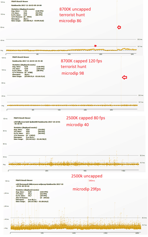

Het heeft IMO geen nut om een frame cap te combineren met een hogere resolutie. Je doet namelijk daarmee hetzelfde; je fps verlagen.
Kan zijn dat je cpu niet snel genoeg is voor 144 hz, steker nog dat zit er wel in bij een Ryzen 3600. Echter dan kun je de render resolution gewoon laten staan en kijken wat er bijvoorbeeld op max fps 100 gebeurd.
Zie:
Afbeeldingslocatie: https://tweakers.net/i/mi0KXL1oLfEGtNXwpDpyeb_1VKw=/x800/filters:strip_exif()/f/image/ymIsNSSHJcT8ABmnP1xmg7Cc.png?f=fotoalbum_large
