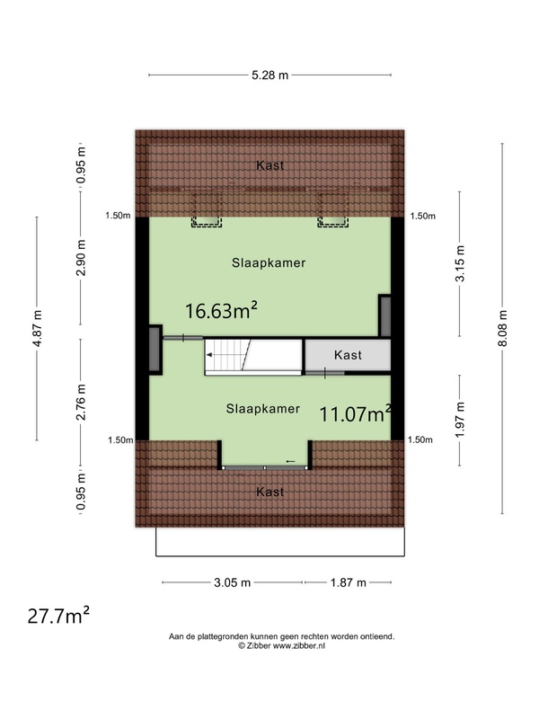

Hier is de plattegrond van het huis.
Afbeeldingslocatie: https://tweakers.net/i/TQjfk_6WBkmMm3wydVtq7kgaaes=/x800/filters:strip_icc():strip_exif()/f/image/nbWaYUZfOYd8iVHXlnc4wolD.jpg?f=fotoalbum_large
Afbeeldingslocatie: https://tweakers.net/i/vEE52dEdeOjAQ4P-g87OY0RMgo0=/x800/filters:strip_icc():strip_exif()/f/image/fjmhXFzDQFSAxqajMtS6jP5Z.jpg?f=fotoalbum_large
Afbeeldingslocatie: https://tweakers.net/i/tJQSWWCQIap4G4eveeqMAOO-A9o=/x800/filters:strip_icc():strip_exif()/f/image/J2lsSuZNcba4AOJYG1NLpsJ3.jpg?f=fotoalbum_large

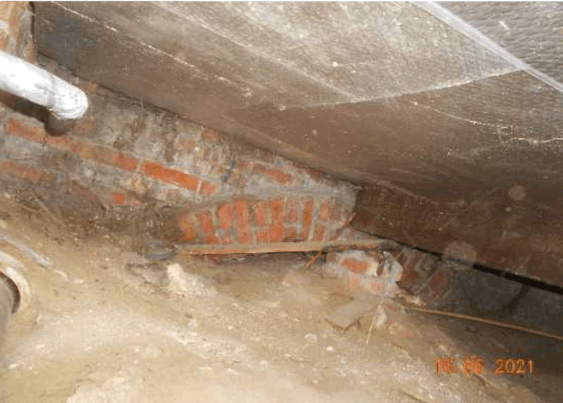

  • Hier de foto's van de kruipruimte:
    Afbeeldingslocatie: https://tweakers.net/i/NVChV-lQ4GNAxfPIkvGT0Fi6m3c=/800x/filters:strip_exif()/f/image/Ryqjp2JOBC0XnGVKfoZBHDFR.png?f=fotoalbum_large
    Afbeeldingslocatie: https://tweakers.net/i/Q-k4VGt9UASBenHHZzUxFfGyvug=/800x/filters:strip_exif()/f/image/4WExltGmj5XV1CZ5hCVtIoL6.png?f=fotoalbum_large
  • Er bestaan heel wat manieren om een vloer te isoleren, maar een noppenfolie van 1cm is volgens mij niet echt voldoende. De kruipruimte zelf rook overigens niet echt muf en leek gewoon droog te zijn. Geen vochtproblemen dus, wat op zich prima is. De vloerbalken zijn ook niet rot. Op de foto zie je de gewelven van de fundering: tussen de palen van de fundering zijn gewelven gemetseld. Dit is ook het geval bij mijn huidige woning een paar straten verder: je kan in theorie onder de gewelven door naar de kruipruimte van je buurman kruipen.
  • In de woonkamer staat een joekel van een schouw (2,3x0,5) lelijk te wezen. Er zit een hoekhaard op hout in, maar die is nooit gebruikt door de huidige bewoners. Het rookkanaal zou ook afgesloten zijn.
  • De schouw willen we graag afbreken. Eventueel vervangen we ze later door een elektrische kachel met realistisch vuur (bv. Kalfire E-One 100F) en laten we een nieuwe strakkere ombouw maken, maar deze moet eruit. Het probleem is dat we niet weten of de schouw dragend is. Ik wil enkel de schouw afbreken, en niet mijn hele bovenverdieping :p op de eerste verdieping is er geen schouw te zien, maar op de zolder is ze wel weer duidelijk te zien. Het zou kunnen dat ze op de eerste verdieping is weggewerkt achter de inbouwkast van de grote slaapkamer, maar daar zijn we niet zeker van. Hebben jullie tips om er achter te komen of de schouw dragend is?

Niet dat ik heel veel kan toevoegen op het vlak van advies, maar je laatste foto triggered mij nogal gezien er een schouw lijkt te zitten, onder de grond die is dichtgegooid? Interessant.

Met een houten vloer moet je een schouw ergens op funderen.
Er zit een schouw, onder de vloer, ik snap de linkt niet met "een schouw ergens op funderen". De vloer ligt op die schouw. Kijk de laatste foto, en die schouw is volgestort, alleen de bovenkant is nog zichtbaar.
Het intrigeert me alsof daar iets heel anders onder de grond heeft gezeten en ze het volgestort hebben. :*)
Ik zie daar gewoon op de plek van de schouw die erboven zit een fundering in? Of bedoel je de ronde boog? Dat lijkt me een constructie waar riool e.d. doorheen lopen.

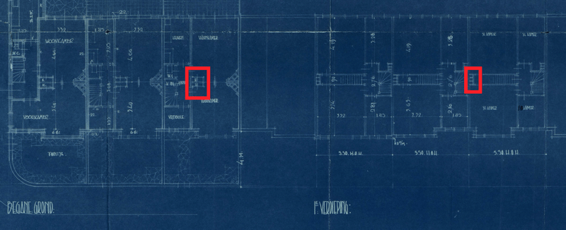

Ik begrijp de verwarring: het lijkt inderdaad op een soort gemetselde schouw. Maar dat zijn de 'funderingsgewelven' waar ik het over had in de topicstart:
Dit zie je ook goed terug op de oorspronkelijke bouwkundige tekening uit 1933 (oplevering in 1935):
Afbeeldingslocatie: https://tweakers.net/i/8MSTcDkemsRnFbRvemTJ0e4jFOM=/full-fit-in/4000x4000/filters:no_upscale():fill(white):strip_exif()/f/image/IQb1kxh4BAgY1O1hAaI12tQf.png?f=user_large
Op de bouwtechnische tekening lijkt op de eerste verdieping wel ruimte gelaten voor de schouw (rode rechthoek rechts), maar op de begane verdieping lijkt dat niet het geval te zijn. Dat zijn de kasten (zie de 'k') van een en-suite (die al lang ter ziele is gegaan). Dit doet mij denken dat er oorspronkelijk geen schouw zat, en de bestaande schouw dus niet dragend is.
Afbeeldingslocatie: https://tweakers.net/i/4H5jZaI4e-NSYjN6GmxzLaJPJps=/800x/filters:strip_exif()/f/image/iDVC7g9gmMEjaZwQu5Skcjcw.png?f=fotoalbum_large
Ik denk dat ik dit zal moeten laten checken door een constructeur.
[ Voor 12% gewijzigd door marvel27 op 10-08-2021 10:18 ]

Wat betreft je schouw; als ik de tekening zo zie verwacht ik dat het de twee driehoeken zijn die in jouw tekening rechts naast je linker rode rechthoek in het verleden de locaties van twee schouwen (een voor voor- en een voor de woonkamer) zijn geweest. Het rookkanaal kan dan weleens achter de inbouwkast / via de muur met de buren hebben gelopen (rechter rode rechthoek in jouw plaatje) Anyways, ik ben geen bouwkundige, dus check dat met een expert. Je kan natuurlijk altijd even kijken waar de schoorsteen zit en proberen of je er iets doorheen kan trekken. Bij ons was zat de afzuigkap ondertussen op de schoorsteen. Sowieso wilde er in de keuken ook nog weleens een kachel staan in de jaren '30 (je moest ergens op koken)
De plattegrond van de eerste verdieping is volgens mij gespiegeld ten opzichte van de begane grond. De smalle beuk van de woning (met de trap) zit op de begane grond aan de linkerkant. Op de plattegronden van de eerste verdieping zitten deze aan de rechterkant. Daarmee komen de kanalen ook goed uit.

Noppenfolie onder de beganegrond vloer met 10 cm stilstaande lucht er achter doet wel iets maar niet heel erg veel.
