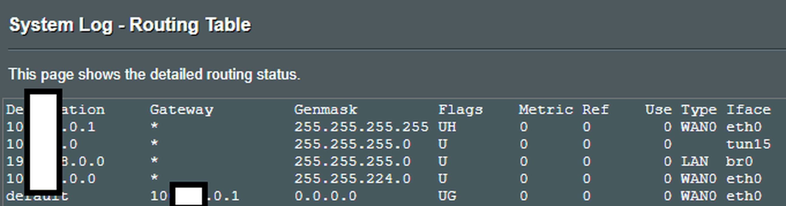

Kan je route tabel bekijken van die Asus RT AC66U? Dan kan je zien of alle verkeer naar OpenVPN tunnel wordt gestuurd.
Ik vermoed route niet correct is geïnjecteerd in Asus router. Hierdoor gaat alle verkeer gewoon door je lokale internet naar buiten gaat

Bedankt voor je snelle hulp, ik ben even aan het opzoeken hoe een routing table werkt.
Ik zie namelijk geen referentie naar de VPN staan.

Het maskeren van die tweede octet is totaal zinloos en maakt het plaatje een stuk minder nuttig. Post 'm de volgende keer zonder censuur. Er is in ieder geval een tun15 dat lijkt me je VPN instance en is overduidelijk niet je default gateway.

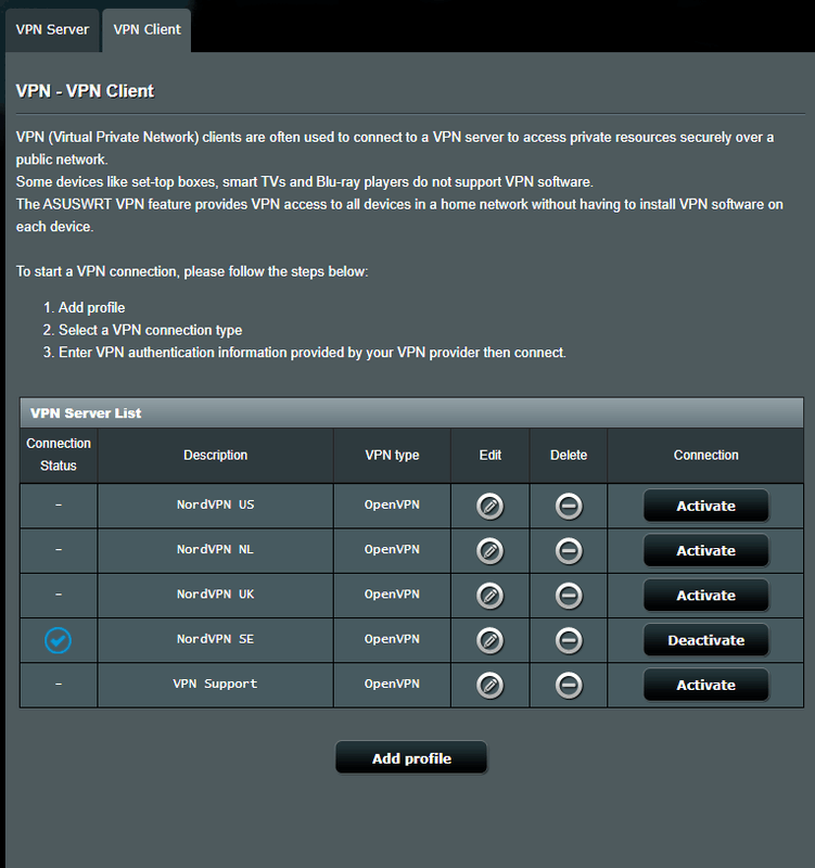

Nu weet ik niet hoe je router werkt, maar VPN Server List lijkt me verdacht voor iets dat een client zou moeten zijn. Volgens Google bestaat er ook een tabblad VPN client. Dat zou wel verklaren waarom hij geen default route zet..
tl;dr importeer je VPN-profiel eens onder client

Is de configuratie wel correct op NordVPN (OpenVPN) ? OpenVPN zal default route injecteren in Asus route tabel en alle verkeer naar tun15 moeten sturen.
Dat kan je met NordVPN gaan troubleshoot.

Ok, dat van het markeren hoor ik liever zo dan andersom (dat ik het wel had moeten doen en niet had gedaan :) ).
De VPN Server list komt uit het tablad VPN -> VPN Client.
Had nog een tip van de support gekregen om mijn firmware een naar beneden te zetten. Dit gedaan geen resultaat.

Basilange schreef op zondag 8 augustus 2021 @ 16:48:
Dat is lekker verwarrend..
downloads: Asuswrt-Merlin 386.3_2
Niet exact de firmware die jij gebruikt, maar mogelijk relevant:
Moved the "Redirect Internet traffic" setting on the OpenVPN Client page to the Network Settings section to increase its visibility, as too many users are forgetting to configure it.
Heb je die setting toevallig als je op Edit drukt?

Thralas schreef op zondag 8 augustus 2021 @ 17:38:
Nee ben aan het zoeken maar kom een dergelijke setting niet tegen. Misschien is mijn Router ook te oud. Merlin ondersteund hem niet meer. Allicht ga ik een oude Merlin proberen. Nog nooit mee gewerkt maar misschien iets meer opties om dit te configureren.
