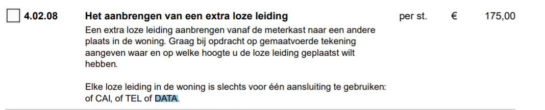

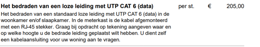

Als je utp kabels later trekt. Is het dan alleen voordeliger of zijn de kwaliteit kabels dan ook beter?

Heb in elke kamer een loze leiding liggen, om zelf cat kabel door te trekken. Heb het al eerder zelf gedaan toen ik aan een andere huis moest klussen. Ik heb gelijk gevraagd of er een touwtje doorgetrokken kon worden ter voorbereiding. Zodra huis opgeleverd wordt kan ik rol van cat kabels erop verbinden en zo zonder gereedschap erdoorheen trekken door gebruik te maken van de touw. De rj45 contactdozen is kinderspel om die zelf erop aan te sluiten.
Koop goede kwaliteit koperen cat kabels. Dat is veel belangrijker. Hou ook rekening dat als je nieuwere type cat kabels neemt het ook veel stugger wordt. Die zijn lastigere door de goot te trekken.
Een loze leiding is aan te raden en veel goedkoper. Andere nieuwbouwwoning had 1 aansluiting (zolder) met cat aansluiting. Slechte kwaliteit kabels gebruikt en rj45 aansluiting had afwijkende kleur (afdekplaat). Dat was gewoon duurkoop geweest. Uiteindelijk had ik het zelf veel beter afgewerkt, betere kwaliteit spul gebruikt.

Tijdens de bouw van mijn huis (2 jaar terug) heb ik naar zo'n beetje elke ruimte 19mm loze leidingen laten leggen voor utp aansluitingen. Door zo'n leiding kun je 2 cat6 kabels trekken. In de meterkast heb ik een patchpaneel opgehangen met ernaast een switch.
Als je ervoor zorgt dat elk device direct aangesloten kan worden op een centrale switch die intern meer dan genoeg bandbreedte kan verwerken kun je vrijwel altijd 1gbps per poort halen. Lijkt me meer dan genoeg voor een thuisnetwerk.

Het aanbrengen van een loze leiding kost €175.
Het aanbrengen/bedraden van een utp kabel in een loze leiding kost €205.
Dus voor 30 euro meerprijs, leggen ze de UTP er ook in? Dat is geen geld. Ik zou twee naar boven laten leggen (voorkant en achterkant). Eventueel naar elke kamer of deels loze leiding.
  • iBugged
  • Laatst online: 21:09
Ligt er maar net aan hoe je het leest, kan ook 175 + 205 euro kosten om dat te doen :P

Afbeeldingslocatie: https://www.imgdumper.nl/uploads9/610a925d90c4e/610a925d905cc-Knipsel2.PNG
Afbeeldingslocatie: https://www.imgdumper.nl/uploads9/610a92716ce83/610a927167b06-Knipsel3.PNG

Dit lijkt mij dat je beide moet betalen om een loze leiding inclusief kabel geleverd te krijgen. Dit ligt ook meer in lijn met de eerder in dit topic genoemde prijzen.
  • FreakNL
  • Laatst online: 23:26
FreakNL
Well do ya punk?
Lijkt me ook.
Het gaat dus om een meerprijs van 205 euro per leiding. Want die leiding moet je toch al afnemen, dat kun je niet zelf.
Dat is fors hoor, als je het zelf doet kost het een fractie van dat bedrag. Maar met het risico dat de loze leiding geblokkeerd is als je aan de slag gaat. Op zich kun je dat nog wel controleren hoor, voordat je de boel dicht laat stucen..

bij mij gaven ze 2 opties op.
- het bedraden en afmonteren van een bestaande lozeleiding (110 euro)
- compleet aansluit punt data (208 euro)
prijzen van 3 jaar terug.
Ik denk dat je ze in jou geval moet optellen. dan is het een duur verhaal.
