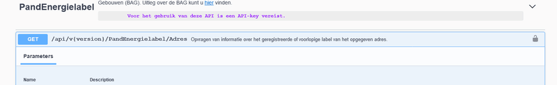

Beste,
Ik ben een beetje aan het experimenteren met de ep-online.nl website met het idee of ik de openbare energielabel data kan opvragen.
Ik heb een API key aangevraagd en die kan ik verifiëren.
Echter nu zit op de swagger site te kijken van ep-online.nl website en daar staat wel het relatieve pad maar het absolute pad staat daar niet bij.
Misschien lees ik eroverheen maar ik zie niet waar ik het absolute pad kan opvragen.
Afbeeldingslocatie: https://tweakers.net/i/j8qgKLSpy4XfV2wDfl0EOxKuzr8=/800x/filters:strip_exif()/f/image/nMoNk6fmZg0i40FMmQBU7vMJ.png?f=fotoalbum_large
Eveneens weet ik ook niet wat de {version} zou zijn. Ik zou uiteraard gewoon 1 allereerst gebruiken. Maar ik zie dus niet de documentatie met de informatie welke versie ik moet gebruiken en of welke url om van het relatieve pad een absoluut pad te maken.
Hopelijk kan iemand mij vertellen wat ik over het hoofd zie. Want ik loop vast. :F

"Authorization", is de Key van die header.
Ik gebruik deze API professioneel, je wilt de v2 versie gebruiken.

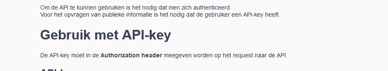

powershift schreef op vrijdag 30 juli 2021 @ 16:34:
Geweldig!! Dank je!! Dat werkt!
Nu nog even uitvinden met welke key ze de APIkey willen ontvangen. :)
Dat staat letterlijk bovenaan die pagina?
Gebruik met API-key
De API-key moet in de Authorization header meegeven worden op het request naar de API.
Anyone who gets in between me and my morning coffee should be insecure.

MueR schreef op vrijdag 30 juli 2021 @ 16:37:
Ja en nee.
Ik snap je reactie.
Maar ik snap de uitwerking niet helemaal :

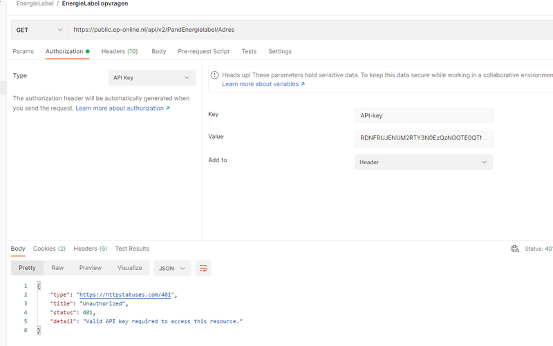

Afbeeldingslocatie: https://tweakers.net/i/vl0HPs61QH1kkhOdqh-Y3jjs7ZI=/800x/filters:strip_exif()/f/image/mzKd1EhQNqmdbmoWaIlViShR.png?f=fotoalbum_large
En als ik hem dan in PostMan toevoeg krijg ik het volgende :
Afbeeldingslocatie: https://tweakers.net/i/oeR6YbRLPia7EfNxo97G-OvkBys=/800x/filters:strip_exif()/f/image/ZVTYVLsl3RErhNR9mkKyBqQl.png?f=fotoalbum_large
Dus nog steeds doe ik daar iets niet goed.
  • Beste antwoord ✓
  • Kanarie
  • Laatst online: 16:37
Kanarie
תֹ֙הוּ֙ וָבֹ֔הוּ
[ Voor 45% gewijzigd door Kanarie op 30-07-2021 16:51 ]
We're trapped in the belly of this horrible machine. And the machine is bleeding to death.
