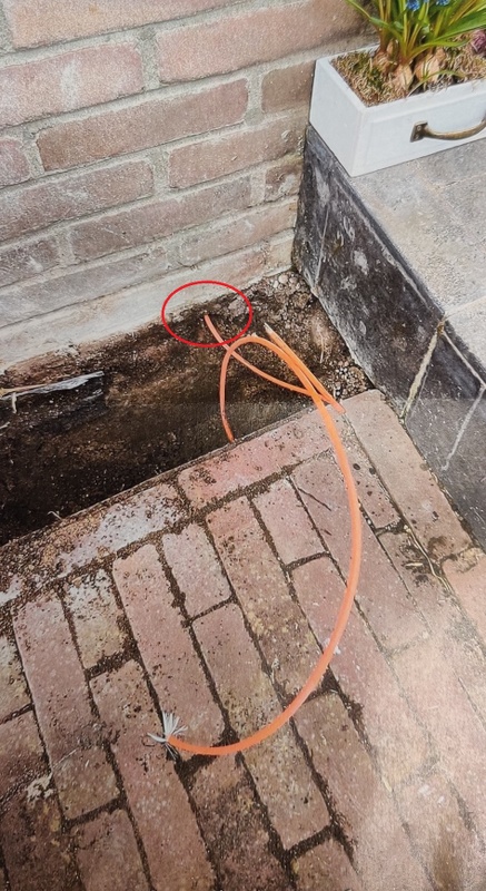

Sinds een jaar ben ik eigenaar van mijn huidige huis. Paar maanden geleden toegekomen aan het opknappen van de tuin (voornamelijk planten verwijderen), waarbij een glasvezel kabel heb geraakt. Enige dagen geleden heb ik naar aanleiding daarvan een brief gekregen met daarin een aansprakelijkstelling en vordering van € 446,13.
Het feit is alleen dat de kabel niet onder de grond/ingegraven was, niet gemarkeerd was, maar dat deze boven de grond zat, en er zelfs een bovengrondse lus zat maar dit werd allemaal verborgen door een dichtgebroeide plant. Ik was uiteraard niet op de hoogte van het feit dat dit zo aangelegd was destijds (het glasvezelnetwerk is een jaar of 8 geleden in deze wijk aangelegd, dus toen was ik nog geen eigenaar).
Omdat foto's meer zeggen dan duizend woorden. Dit was de situatie net nadat ik doorhad dat ik de kabel had doorgehaald met mijn elektrische heggenschaar:
Afbeeldingslocatie: https://tweakers.net/i/j-Pcczs60YHoqsQB-H3TufUH8AU=/x800/filters:strip_icc():strip_exif()/f/image/sfRcnbcY156kYRSJTjzWU2FM.jpg?f=fotoalbum_large
Afbeeldingslocatie: https://tweakers.net/i/xRYQ50KMD1zBQbxljxstA4DH7Wc=/x800/filters:strip_icc():strip_exif()/f/image/6ftA3R5NLXVA4E2c3uBqeDXd.jpg?f=fotoalbum_large
En de afbeelding die bij de aansprakelijkheidstelling en vordering zat:
Afbeeldingslocatie: https://tweakers.net/i/jSVdN3XDM_QlB15BF6kRmsy-qeo=/x800/filters:strip_icc():strip_exif()/f/image/gS6nDVGa1h80hVU9I454MIxb.jpg?f=fotoalbum_large
De monteurs hebben het vervolgens wel onder de grond gestopt, gemarkeerd met een lint, en ook nog een extra versteviging bovenop de kabels gelegd, zodat de kans op nogmaals beschadigen heel klein wordt.
Zou het zin hebben om bezwaar te maken tegen deze vordering, aangezien de kabel dus niet onder de grond zat (maar zelfs een lus boven de grond had) en niet gemarkeerd was? Hoe had ik dit moeten/kunnen weten (naast dat je wellicht natuurlijk nog voorzichtiger te werk kunt gaan)?

Loopt het onder je stenen wel in een buis weg? Anders zit je de eerste de beste keer met herbestraten ook zo er doorheen.
Als leek zou ik het dieper verwachten en in een buis maar ja daar heb jij niks aan. In eerste instantie zou ik bezwaar aantekenen. Bij geen gehoor op hun social media posten. Andere klanten lopen hier anders wellicht ook tegen aan.

Die lus wordt normaal gesproken x cm onder de grond gelegd, zeker als het huis is aangesloten. Er is namelijk 0 nut om die boven de grond te laten uitsteken.

Op de foto niet heel goed te zien, maar als ik de situatie zo inschat komt deze vanuit de gevel en gaat die de grond in? Echter aan de hoeveelheid kabel te zien heb je of de overlengte omhoog getrokken, of er lag een bundel op de grond die onder de grond hoort te liggen?
Dat maakt hierin nogal het verschil namelijk, als die rol boven de grond lag bezwaar indienen dat de kabel niet onder het maaiveld lag. In je verhaal staat dat het als lus boven de grond zat, als dat echt zo is dan bezwaar indienen dat de kabel boven het maaiveld lag.
Aan de kleur te zien is het KPNNetwerkNL en zal je de brief van Sedgwick hebben gehad?

Als ik het goed heb, dienen alle kabels ten minste 30cm diep in de grond zijn gelegd.
Aanvullend, kabels die geen actieve functie dienen, kortom niet in gebruik zijn, dienen onder de grond onddr gebracht te worden. Tenzij het voor een doel is die op korte termijn wordt geplaatst, bijv straat verlichting.

Ik zie die kabel trouwens gewoon het huis binnen gaan dus dat hij niet in gebruik is lijkt mij geen gegeven.

Zo'n kabeltje leg je toch niet op die hoogte zo in een tuin? Of diep genoeg en/of in een buis.

Ik merk aan de TS en een aantal reacties dat weinig mensen weet hebben van hoe glasvezel wordt aangelegd. Voor iets te roepen als "Ik zou de provider aansprakelijk stellen" etc is het misschien handig om even te weten hoe dat nu wordt aangelegd. Ik heb sinds anderhalf jaar ook glasvezel en heb goed kunnen zien hoe het wordt aangelegd. Weet je dat niet, dan is het misschien handig om dit even te lezen.
Het leggen van glasvezel gaat in stadia, eerst langs de wegen en dan pas op een later moment per huis of een aantal huizen een zijtak, etc. Elke zoveel weken komt er weer een ploeg die een gedeelte doet, dus het is niet zo dat één persoon of één ploeg de gehele aanleg doet. Elke keer wordt een stukje gedaan en je ziet dan weer compleet andere gezichten. Naar de woning toe wordt de kabel zodanig diep gelegd dat je deze niet zomaar kunt beschadigen. Maar eenmaal bij de gevel, dan moet de kabel toch omhoog komen. Daar ligt de kabel uiteraard niet meer diep in de grond.
De kabel komt omhoog waar de kabel het huis in moet. Grote kans dat aan de andere kant van de muur de meterkast zit. De ploeg die het laatste stuk naar het huis aan legt, laat de kabel dan omhoog komen bij de geven. Omdat die kabel door de muur naar binnen moet, maar bewoners dan niet thuis hoeven te zijn, laten laat die ploeg dus ook stuk kabel liggen. Dat wordt dan in een lus gelegd en dat blijft liggen, tot de ploeg komt die de kabel naar binnen naar geleiden. Die boort een gat en steekt de kabel naar binnen. Daarna komt een andere die kabel aansluiten (dat is weer een ander vak). Dat is dus de reden dat er een lus ligt bij jouw gevel.
Waar het vervolgens om draait, is of de bewoner een glasvezel abonnement neemt. Het lijkt mij dat de vorige bewoner GEEN abo heeft genomen. De aannemer die kabels tot aan de gevel legt, is dan de laatste persoon in dit proces. Die legt ze dan ook tot aan de muur, niet wetend of er een volgende ploeg komt. Als een bewoner wel een abo neemt, dan blijft zo een lus misschien 1 tot 3 weken boven de grond uit steken. Dat is geen probleem, omdat de kabels een mantel hebben in een felle kleur, oranje of fel groen. Maar als een bewoner geen abo neemt... tsja dan groeit het gras er over heen.
De vraag wie nu aansprakelijk is, daar valt dus over te discussiëren. De aannemer heeft volgens mij geen aandeel, die voert de opdracht uit zonder te weten of de klant een abo neemt. Die legt bij elk huis een lus. De provider die de uiteindelijke dienst levert (content provider) die kun je ook niet zomaar aansprakelijk stellen, want daarmee heeft de bewoner waarschijnlijk geen overeenkomst gesloten. Want op veel plaatsen (iig bij mij) wordt de aanleg gedaan door aparte organisatie (de bewoners kunnen hier kiezen uit een stuk of 6 content providers).
Dus ik kan mij zo voorstellen dat je ofwel aan moet kloppen bij de oude bewoner (die had de kabel beter kunnen markeren of de tuin beter kunnen onderhouden. Als je bot vangt en toch een bedrijf aansprakelijk wilt stellen, dan moet je zoeken naar het bedrijf dat de glasvezel aanleg heeft gedaan. In bepaalde gebieden kan de aanleg door de provider gedaan zijn, maar dat is dus niet overal zo. Feit blijft dat TS die kabel heeft vernield en niemand anders. Dus ik denk dat ofwel de TS moet betalen ofwel het af moet schuiven op de verzekering. Die keus is aan TS.

Mickey77 schreef op maandag 2 augustus 2021 @ 15:37:
Op de foto in de topicstart waar de gebroken kabel op staat zie je deze ook de muur in verdwijnen.
Nogmaals, aan de foto's en het verhaal te zien ging het hier niet om een los sprietje dat de grond uit stak, maar om een afgemonteerde kabel. Bij die sprietjes maakt het niet uit als daar wat mee gebeurt.
Bovendien maakt het wel of niet hebben van een abo geen verschil. De kabel kan ook binnenshuis afgemonteerd worden zonder een abo, mits je daarvoor toestemming verleent (en naar het blijkt bij sommige netwerkbeheerders ook voor betaalt).
Simpel, de netwerkbeheerder. Hun kabel loopt los, onbeschermd, bovengronds het huis in.

diabolofan schreef op dinsdag 27 juli 2021 @ 10:49:

Beetje laat antwoord van mij maar:
Kabel Reggefiber diende 50 cm onder de grond te liggen volgens hun eigen voorschriften. En waar dat niet kan moet deze beschermd zijn. Waar de kabel eventueel bovengronds moet komen om de gevel in te gaan moet er een slagvaste bescherming omheen.
Alleen schade bij machinale graafwerkzaamheden valt onder de WIBON en dan zou je aansprakelijk kunnen zijn.
Niet als je met de hand graaft en zeker niet als je boven de grond aan het snoeien bent.
Bovenstaande informatie in een mail terugsturen (dan kan je bewijzen dat je dit verstuurd hebt) en daarin dus de aansprakelijkheid afwijzen.

Als de aannemer het plaatsingsschema van KPN Netwerk volgt kan het zo zijn dat de FTU in de woonkamer moet komen. Dan zou je nog door of onder de fundering naar de kruipruimte kunnen en dan een gaatje in de vloer maken.
Of de FTU wordt op de gevel geplaatst aan de binnenzijde. Dat laatste gebeurt nog vrij veel. In dat geval boor je van binnen naar buiten schuin naar beneden en behoor je net onder maaiveld uit te komen.
Helaas zie je veel te vaak dat monteurs lui zijn en ruim boven maaiveld uitkomen. Of zelfs niet schuin boren. En dan zie je dus dat de kabel buiten langs de gevel gaat en dan naar binnen.
Het mag niet maar gebeurt veel te vaak.

Vraag is waarom een dergelijke kwetsbare kabel niet in een bescherming loopt, slagvaste pijp om maar iets te noemen.
Dit is gewoon slecht installatiewerk en daar kun jij niet voor aansprakelijk gesteld worden, punt uit.
