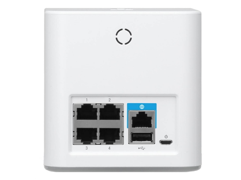

Ik heb ongeveer dezelfde setup, opgelost met 2x Amplifi HD router. Deze hebben 4 switch poorten.
1 op mn werkkamer, en 1 op de kast van de TV waar de Shield / XBOX / TV / reciever aan hangt.
Prima dekking over 3 verdiepingen.

Zoals @kosz al aangeeft heb je ook zat Access Points / Routers (die in AP mode kunnen) die meerdere LAN aansluitingen hebben. Switches in woonkamer en werkkamer lijken me waarschijnlijk dan ook niet nodig als je voor een dergelijke AP gaat.
In hoeverre je met 1x AP in de woonkamer en 1x AP op de 2e verdieping door je hele huis goede WiFi dekking hebt is lastig oordelen zo van afstand. In lijn met bovenstaande kun je eventueel ook met 3x AP werken en zonder switches als je het aantal apparaten wat wilt beperken.
