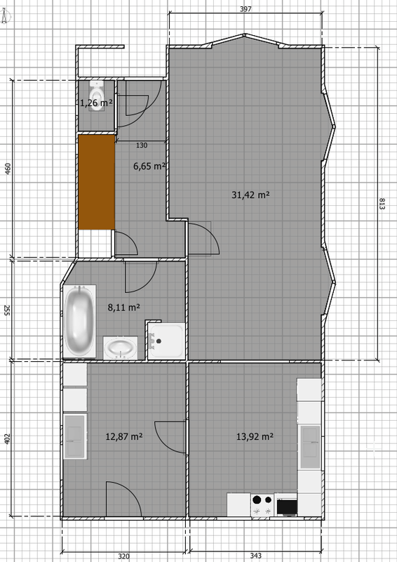

Mijn vriendin en ik willen het huis van een familie lid overnemen die naar een bejaardentehuis is gegaan. Het huis is gebouwd in de jaren 50 en sindsdien eigenlijk niks meer aan gedaan. Overal in het huis zit nog enkel laags beglazing en er is zo goed als niks geïsoleerd. Het huis wordt op dit moment verwarmt door 2 grote gashaarden in de woonkamer en verdeeld door het huis kleine gas kacheltjes.
De planning is om het huis grondig te gaan verbouwen en de aanbouw uit te breiden zodat er op de begaand grond wat meer woon ruimte is. Daarbij ook zo goed mogelijk isoleren, glas vervangen door HR+++ en de muren te isoleren met PIR-platen. Qua vloer moeten we nog bekijken wat mogelijk is op dit moment ligt er een houten vloer in maar we willen wel graag een betonnen vloer er in gaan maken als dat mogelijk is.
Maar nu is de vraag wat gaan we doen qua verwarming. Er is nu helemaal niks van moderne verwarming en die gas gaskachels gaan we natuurlijk ook niet meer gebruiken. Ik kan voor de standaard manier gaan en dan overal radiatoren op hangen en die gaan voeden met een simpele gas ketel. Maar kijken naar de toekomst is dat misschien niet een goed plan. Daarom zal ik graag kijken wat nu mogelijk is in een oud huis en of we misschien kunnen gaan voor een verwarmingstechniek die niet binnen 10 jaar end of life is zeg maar. We hebben nu alles open liggen dus kunnen nu best wat aanpassingen doen over een aantal jaar zal dat lastiger gaan.
Qua budget moet het natuurlijk ook niet uit de hand gaan lopen dus misschien is er een manier om voor een soort hybride setup te gaan. Wat nu nog werkt op een gasketel en in de toekomst makkelijk om te bouwen is naar wat anders.
Huidige indeling van het huis
Afbeeldingslocatie: https://tweakers.net/i/Y5krde4_y_5zr3uqS-cg3nLfAlw=/x800/filters:strip_icc():strip_exif()/f/image/LLoV23xsehPO4n78SFQdwMYD.jpg?f=fotoalbum_large
Indeling van het huis hoe het na de verbouwing er uit moet zien.
Afbeeldingslocatie: https://tweakers.net/i/aSzSHHwEqUx39BVrzXK9Ud2tqhU=/x800/filters:strip_exif()/f/image/n6pV4SOnRuLiDwglpMFszEgX.png?f=fotoalbum_large

@pagani Het gaat hier om een vrijstaand huis met een boven verdiepen van nog ongeveer 45m2 verdeeld over 4 vertrekken. De bovenverdieping is deels onder het dak waardoor de kamers na ongeveer een meter schuin weg lopen. Natuurlijk zal de bovenverdieping ook zal goed als mogelijk geïsoleerd worden.
Ik zal mijn eens gaan verdiepen in een transmissieberekening.

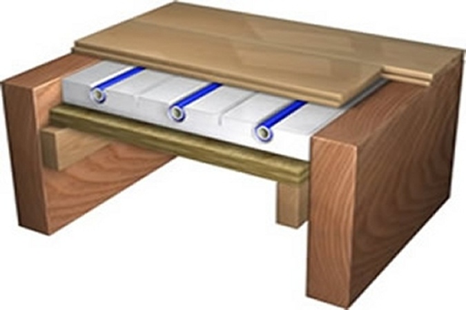

Als je de vloer gaat vervangen overweeg dan een snelbouwsysteem als dit.
