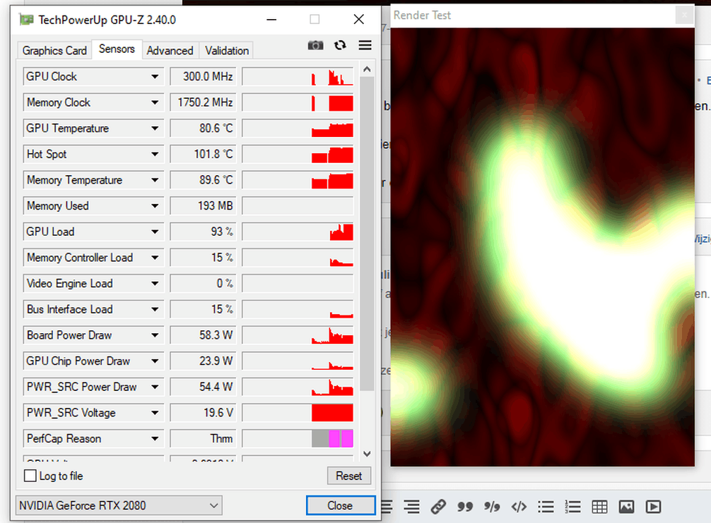

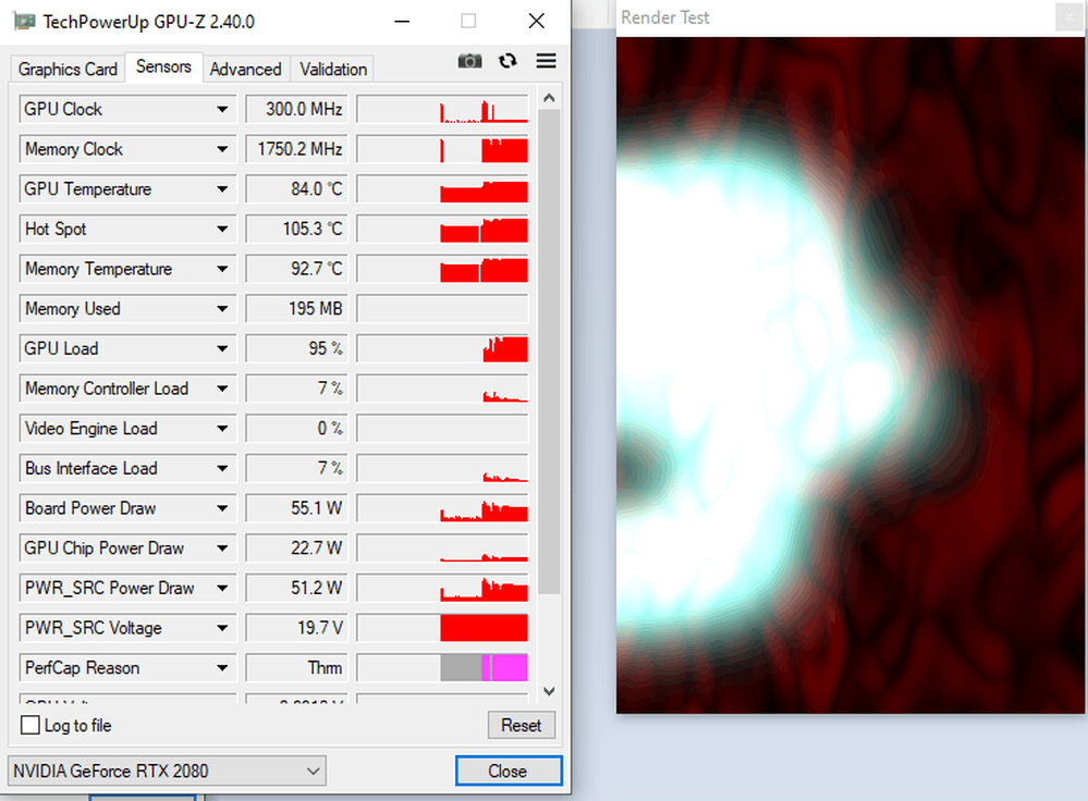

Precies hoe de titel het zegt,
De RTX2080 mobile zit ''vast'' op 300mhz en wilt daardoor niets vloeiend doen. (Zie video)
Ik gok gewoon dat deze is overleden maar als iemand misschien weet wat de eventuele oplossing zou zijn.. (en dan niet uit het raam gooien :9 )
HEEL SOMS gaat hij 1 seconde naar 1.75ghz (Core clock)maar daarna zit hij 'vast' op 300Mhz....
Deze laptop is al eerder besproken in andere topics, de koper ZEGT mij terug te gaan betalen maar wacht hier al 3 weken op _/-\o_ .... maar heb hem toenvallig een weekendje bij in een hotel en kan zo niets. misschien dat iemand alsnog een oplossing weet.

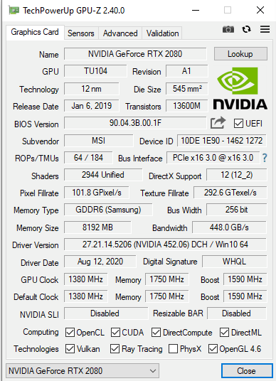

OUDE DRIVERS :
Afbeeldingslocatie: https://tweakers.net/i/NzaFBI_q3MFaYLZvb4GzVnfR4Yo=/full-fit-in/4000x4000/filters:no_upscale():fill(white):strip_exif()/f/image/1x7xomeVg1UQ1fAIdyJcqH9k.png?f=user_large
Afbeeldingslocatie: https://tweakers.net/i/8kiCTgD8ZgpNosAqxIjOcwdMeJw=/full-fit-in/4000x4000/filters:no_upscale():fill(white):strip_exif()/f/image/qCaedyRDmNHw4uVaSUJjwmGu.png?f=user_large

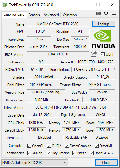

NIEUWE DRIVERS :
Afbeeldingslocatie: https://tweakers.net/i/yts60PjP_dSYILYIVgv6dbDNUFE=/full-fit-in/4000x4000/filters:no_upscale():fill(white):strip_exif()/f/image/duXulW8FD4dLW9BhSJnCpDXn.png?f=user_large
Afbeeldingslocatie: https://tweakers.net/i/jYK24WYL50GDtalfH3HnbUVoOlY=/full-fit-in/4000x4000/filters:no_upscale():fill(white):strip_exif()/f/image/rKBJggXrZmezQJFTDCwuXcHV.png?f=user_large

Wil je het per se zelf oplossen, zet er dan in ieder geval even een GPU-Z screenshot bij.

dat was ik net aan het toevoegen :P

is inmiddels toegevoegd..

Niet verrassend dat die op 300Mhz vast blijft, eerder nog dat die niet uitvalt.
Bij die 300Mhz zit die al te thermal throttelen, dus de koeling van het ding is niet goed (maakt waarschijnlijk niet eens goed contact).
Kun je beter niet verder mee knooien als je je geld nog terug kan krijgen van de verkoper, want als nu zelf probeert op te lossen of nog 3D programma's probeert te draaien heb je kans dat er mogelijk iets kapot gaat en dan kun je waarschijnlijk wel fluiten naar je geld.

Je kan nog eens kijken of je (goede) thermalpads kan installeren. Wellicht heeft dat nog een kans van slagen
De videokaart oververhit constant. Daar ga je zonder hem open te maken niets aan veranderen.
Sterker nog, uitzetten dat ding en niet mee verder kloten. Je maakt het alleen maar erger.
Even je andere topic bekeken en al die witte zooi is alles behalve normaal. Je hebt gewoon een baggerlaptop aan je broek en daar moet je zo snel mogelijk weer vanaf door je geld terug te eisen van de verkoper.
