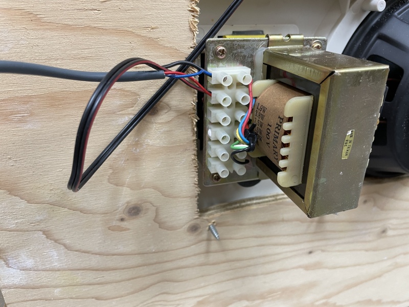

Met de verbouwing van de hal van onze sportvereniging kwamen er een aantal plafond speakers uit het oude plafond die nooit gewerkt hebben.
Deze zagen er prima uit en na wat snelsnel getest te hebben leken ze allemaal netjes te werken.
Het gaat om deze speakers.
Paar weken later zat het nieuwe plafond er in, met deze speakers opnieuw gebruikt.
Nou wilde we de oude radio cdspeler/versterker vervangen voor een simpeler systeem met bluetooth/internetradio functionaliteit en kwam ik tot de ontdekking dat deze speakers 100V speakers zijn.
Nou ben ik geen compleet leek op het gebied van audio, maar 100V is niet iets waar ik me nooit in verdiept heb.
Ik heb de speakers getest op de manier zoals ze aangesloten zaten, met de + en - in de eerste 2 ingangen van het kroonsteenblokje op de speaker. Onderstaande afbeelding is hoe we de speakers aangesloten aantroffen toen ze uit het plafond kwamen.
Afbeeldingslocatie: https://tweakers.net/i/OlJkL2JAsypPPWXnto9V3eXtmdY=/800x/filters:strip_icc():strip_exif()/f/image/tQvYv291WTXagNvl6OYXcNZV.jpg?f=fotoalbum_large
Dit werkt perfect. Alle speakers zijn doorgelust (2 parallel lopende series van 2 en 3 speakers) die naar de versterker gaan en daar op de gewone +- output zitten, alle speakers klinken helder tot max vermogen.
Nou ben ik eens gaan zoeken naar hoe het 100V systeem werkt om te weten waar ik voor een andere versterker rekening mee moet houden, maar met alle info die ik kan vinden snap ik niet hoe mijn huidige setup kan werken?
Is mijn huidige opstelling bruikbaar? Waar moet ik rekening mee houden als ik hier een nieuwe versterker voor wil hangen?

De huidige opstelling werkt prima, effectief gebruik je de trafo niet (dus die kun je misschien beter afkoppelen).
Er gaan alleen wat meer amps door de speakerdraad; dat lijkt me met 3 speakers nog niet zo'n probleem.
Dat is hoopvol, thanks! Er zullen niet meer speakers bij komen, dus als ik hier een andere versterker tussen wil hangen zou dat in dezelfde opstelling geen probleem moeten zijn? Waar moet ik qua vermorgen rekening mee houden?

Waarschijnlijk bedoel je met '2 parallel lopende series van 2 en 3 speakers' dat je per kanaal 2 of 3 speakers doorgelust hebt, dat is dan wel parallel. Die dingen doen 2W RMS, dus volgens mij moet iedere huis/tuin/keukenversterker dat kunnen aansturen. Hoe het precies werkt met vermogen en impedantie kan ik je niet vertellen, maar het is wel handig om de specs te vermelden (zoals die op de speakers zelf staan).

Nogmaals, het is nu geen 100V-systeem omdat je geen gebruik maakt van de primaire en secundaire wikkelingen van de transformator. Zomaar een 100V-versterker plaatsen zonder de aansluitingen bij de speakers aan te passen is dus geen goed advies.
Als je wel een 100V-versterker wilt plaatsen, dan dien je de aansluitingen bij de speaker zodanig aan te passen dat er gebruik wordt gemaakt van de primaire en secundaire wikkelingen (en dan ook in de goede ratio).
Hmm, misschien zie ik het niet goed. De zwarte draad, ik ging ervanuit dat dat de draad was naar de speaker, maar dat zou wellicht ook de draad kunnen zijn die naar de andere speakers gaat? Dan gaat mijn betoog niet op :)

Simpel gezegd niets! Het probleem is dat de huidige radio een analoge is die vrijwel altijd slecht ontvangst heeft, die moet dus zeker vervangen worden. De versterker is onderdeel van een oude versterker/casettespeler/video toren die nu puur als versterker gebruikt wordt en verspringt af en toe van line in naar casette naar video modus waardoor we hem handmatig terug moeten zetten, daarom willen we hem graag vervangen.
Vandaar dat ik benieuwd was waar ik rekening mee moet houden als ik een andere versterker ging zoeken.
De speakers hangen ~10 meter van de versterker af, zeker geen 100V setup nodig maar het is wat hadden
