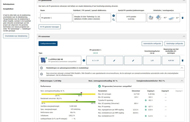

Afbeeldingslocatie: https://tweakers.net/i/DA2tWuvRm14FmkyXjtLEz7rC-8Y=/800x/filters:strip_icc():strip_exif()/f/image/6fPVeLpperMTcjZkE0ZzHkjf.jpg?f=fotoalbum_large
Een 4 kW 3-fase omvormer of een 5 kW (als je niet tegen een beetje aftoppen kan, of je hebt nog een leeg dakvlak)
