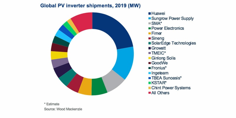

  • AUijtdehaag
@No Hands
Nou laat de verkoopcijfers maar zien dan?

  • AUijtdehaag
@No Hands
Ik “neem aan” dat hier op tweakers toch wel een goede afspiegeling geeft van wat er speelt op PV gebied.
Uiteraard heb je ook installateurs die er een potje van maken en dat uit zich weer in een slechte naam voor de fabrikant.

No Hands schreef op donderdag 22 juli 2021 @ 11:34:
Het merk wat ook het minst verkocht wordt? Als je er ergens veel van verkoopt is de kans op klachten ook groter.
Er zijn zoveel merken, chinees, duits, half chinees, etc. van alles is wel een voor of nadeel te bedenken.
Goodwe's doen het prima, soms wat moeilijke monitoring maar dat is aar sporadisch.
Afbeeldingslocatie: https://tweakers.net/i/YI-8aU__xA5rZtVsbIm-eS-OZDk=/800x/filters:strip_icc():strip_exif()/f/image/LA6ggg0IIl36gZq3nU7WM5po.jpg?f=fotoalbum_large
Gaat over 2019. In 2018 stond SE de top 3 ipv SMA.
@AUijtdehaag
7360wp | 17*320 OZO | 6* 320 WNW | Loria 6008 | Fujitsu AGYG09LV | Gasloos sinds 10-07-2020 | Kia EV6 84kW
