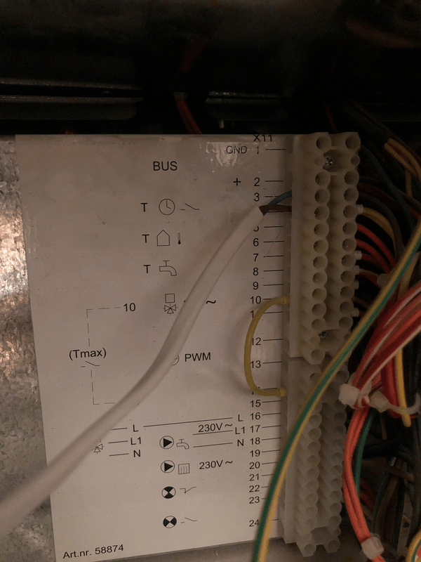

Na aankoop van een nieuw huis en een grote verbouwing zou ik graag de oude cv willen behouden. Deze is zodoende door de aannemer opnieuw aangesloten. Het probleem is nu dat t.a.v. de verwarming de cv blijft branden, ofterwijl, hij lijkt een warmtevraag te ontvangen van de nieuwe thermostaat. De verschil tussen de ingestelde termperatuur op de themostaat (=laag) en huidige temperatuur is groot (het verschil is >10 graden), er zou dus geen warmtevraag moeten zijn. De thermostaat en gateway zijn nieuw, de cv reeds 10 jaar oud.
De cv betreft een Remeha Quinta 35c i.c.m. een Etwist Thermostaat. Er is een gateway geinstalleerd zodat de thermostaat moet kunnen communiceren.
- Het ledje op de gateway brandt groen, wat erop duidt dat de aansluiting correct is.
- De aansluiting van de gateway en CV lijkt goed te zijn, conform de handleiding, op aansluitpunten 2 en 3 van de cv.
- Aansluitpunten op cv verwisseld (snoer 1 van 2 naar 3, en v.v.)
- Het warmteverschil tussen omgevingstemp. en thermostaat verhoogt
- Handleidingen doorgeploeterd
- Waterdruk verhoogd van 1.2 naar 1.4 bar.
- Warmtelevering op cv uitgezet omdat deze anders blijft branden.
Ik overweeg nu om de cv te vervangen, echter vind het zonde een product wat goed werkt / kan werken weg te doen. Zodoende is alle hulp en advies erg fijn!

Laat de print eens zien op een foto.
Wat gebeurd er als de je de gateway spanningsloos maakt en/of loskoppelt van de ketel?
Brand de ketel dan nog?

Als de gateway spanningloos is dan springt de cv wederom aan (mits de warmtelevering voor verwarmingen op de cv weer aanzet is). Hetzelfde geldt als de gateway losgekoppeld is van de cv. Feitelijk maakt beide geen verschil.

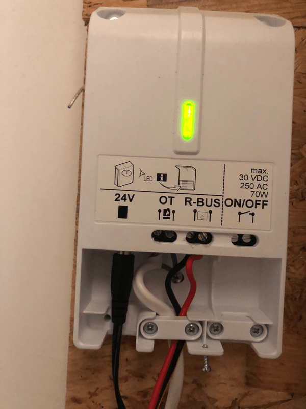

Hoe is de aansluiting aan de gateway? Staat die wel als aan/uit ingesteld?
Je kunt ook proberen aan te sluiten op 1-2. De Quinta heeft Opentherm aan boord, al is het wel een oud protocol. Kan werken.

De gateway is alsvolgt aangesloten (linkersnoer op de cv, rechts op de thermostaat):
Afbeeldingslocatie: https://tweakers.net/i/k7VuFa1wef9v23BJerQ1x4iZHNo=/x800/filters:strip_exif()/f/image/ckdw4EViTTttgsus78wX27Cl.png?f=fotoalbum_large
Je kunt ook proberen aan te sluiten op 1-2. Dank voor de tip, ik ga het proberen!
Als aanvulling, aansluiting op 1 en 2 levert hetzelfde issue als op 3 en 4, de cv gaat wederom branden helaas.

Dan weer op 3-4 zetten en in de gateway het on/off contact gebruiken.
De OT contacten die je nu gebruikt horen bij 1-2. Maar werkt dus niet, waarschijnlijk ketel te oud. De on/off contacten horen bij 3-4 en werken altijd.

@hesselbeertje , briljant, dit werkt! Aansluiting terug op 3-4 samen met de gateway aansluiting op on/off werkt! You made my day _/-\o_ _/-\o_ _/-\o_
