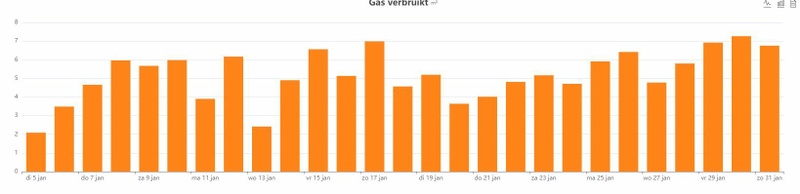

Zeker doen. Of ie continu aan moet staan vind ik discutabel. Heb het wel eens geprobeerd maar merkte dat het gasverbruik dan +- gelijk en soms wat hoger is. 's nachts gaat ie toch een keer of 2-3 nog aan.
Hier overzicht gasverbruik januari dit jaar. Gasverbruik is zo goed als alleen VV, gezien radiatoren meest dicht zijn boven (gewone radiatoren, alleen beneden VV).
Afbeeldingslocatie: https://tweakers.net/i/bGZ53Q58UEZ8fnD5H1F2mD8lwgY=/800x/filters:strip_icc():strip_exif()/f/image/4S6nMmdt0X5td9HKw9YMe85d.jpg?f=fotoalbum_large

NeFoRcE schreef op donderdag 22 juli 2021 @ 11:26:
Exact. Ik zet hem 'snachts een graad kouder, en dat blijkt uiteindelijk met een CV ketel het gunstigst.

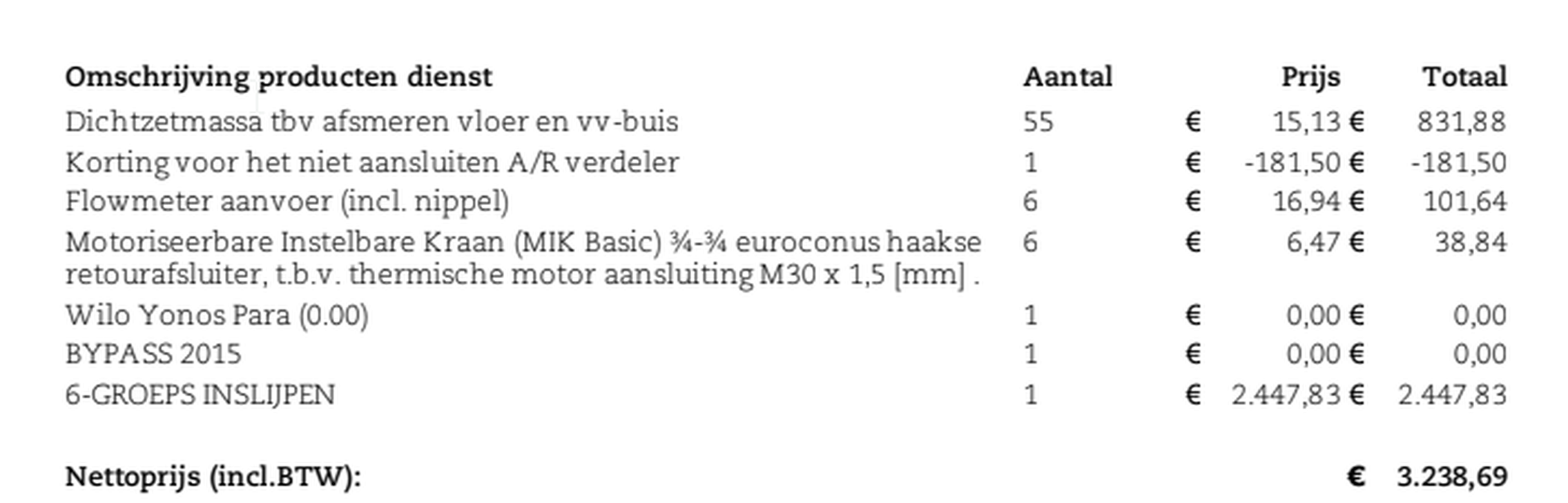

Offerte binnengekregen. Word er niet goedkoper op :(
Afbeeldingslocatie: https://tweakers.net/i/-rYWkCL0ZkShSSdyCchCkCODkmw=/full-fit-in/4000x4000/filters:no_upscale():fill(white):strip_exif()/f/image/EcmegIrbij2maYFC4PzJWSfl.png?f=user_large
  • Danny the dog
  • Laatst online: 15-08 16:55
Jboy1991 schreef op donderdag 22 juli 2021 @ 14:03:
Het afsmeren kost je € 832,-.
Dit hebben wij zelf gedaan met tegellijm en zat niet in die € 2.000,-. We hebben dan ook een tegelvloer.
Egaline (of wat ze gebruiken) is natuurlijk weer best duur.
Aansluiten van aanvoer / retour, moet je alsnog laten doen door je CV monteur. Dus die kosten komen er wederom bij. Of je moet het deze firma laten doen, waarmee die korting vervalt. Wel erg duur hoor... € 180,- voor het aansluiten van 2 leidingen.
Dat is mijn uitspraak en daar moet u het mee doen....

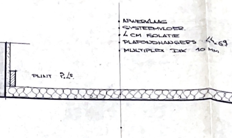

  • ben2513
  • Registratie: Mei 2018
  • Laatst online: 15-08 19:10
Voor een offerte-aanvraag moet ik dus weten wat de afwerklaag is van de vloer. De vloeren zelf zijn betonnen prefabs van datovloer en op de bouwtekeningen kwam ik dit tegen (wij krijgen het huis pas op 11 april):
Afbeeldingslocatie: https://tweakers.net/i/0ObHS0UCct83Q9yXz-bMp9pwWEU=/800x/filters:strip_icc():strip_exif()/f/image/S55I3AhEzTChL8HWmL7Ds0eh.jpg?f=fotoalbum_large
Ik vraag me nu af wat de afwerklaag nu echt is. Gewoon beton (systeemvloer) of multiplex (hout?) Ook snap ik niet helemaal waar de isolatie zou zitten. Het gaat om een huis uit 79, gebouwd door de woningbouw met projectbegin in 74.
Ik zou uitleg zeer waarderen :)
Tussenwoning bj. 1979; Dak Rc 6.5, muren Rc 2, vloer Rc 6.4, ramen HR++; Vloerverwarming; Vaillant 75/6 WP; 10* 345WP op zuiden, 20*345 op noorden = 8000 kWh p/j; Energielabel A+++; Gasloos sinds 18 juli 2022.
  • ben2513
Ik heb inmiddels een eerste offerte binnen. 99m2 vloeroppervlakte verdeelt over drie verdiepingen (begane, 1e, 2e) met betonnen (dek)vloer en afsmeren met primer. Zonder verdeler. Kostenplaatje: €7950 inclusief btw. Wel afzonderlijke groepen per slaapkamer.
Bij een warmtepompofferte zat er 40m2 bij voor €2320 exclusief, dus €5800 exclusief voor 100m2 met verdeler maar zonder afsmeren = €7018 inclusief btw, maar dan wel zonder extra meerkosten die de groepen met zich meebrengen.
[ Voor 8% gewijzigd door ben2513 op 03-02-2022 12:20 ]
