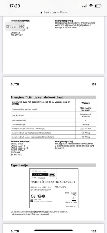

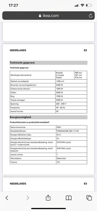

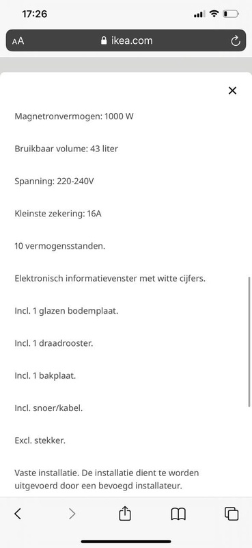

Die pc's, camera's en nas is allemaal klein bier. Bij de kookplaat is het handig aan te geven of het een 3.6, 7.2 of 11 KW model is. Het vermogen van de airco zal waarschijnlijk het koel/verwarmingsvermogen zijn en niet het opgenomen elektrisch vermogen, maar type is wel handig. Combi oven eventueel ook. Maar zelfs dan, gewoon 3x25A nemen, omhoog kan altijd nog wel.
Kookplaat specs:
Afbeeldingslocatie: https://tweakers.net/i/M3D98JdQ_yX3-efOaLyGe3XZz5Y=/x800/filters:strip_icc():strip_exif()/f/image/LIkWXiUmeOnIIPpbhS5kOzG9.jpg?f=fotoalbum_large
Combi magnetron:
Afbeeldingslocatie: https://tweakers.net/i/k9YphQlzvRUhJ0LLsrB4zy89NL8=/x800/filters:strip_icc():strip_exif()/f/image/wiBA6VdztwDoy8WuWSP0yWQz.jpg?f=fotoalbum_large
Oven:
Afbeeldingslocatie: https://tweakers.net/i/WKemXjNmto8Vq7eYWEf_6j8nWbg=/x800/filters:strip_icc():strip_exif()/f/image/d9JNh6x880gxbeyHVm4AR2DA.jpg?f=fotoalbum_large
11KW met een kookplaat trek je alleen als je alle pitten op max vermogen aanzet en dan de grote pit met turbo erbij.
Moet het eerste gerecht nog tegenkomen waar ik dat nodig zou hebben.
Dat is "maar" een 7,4 kilowatt plaat. Verder alleen die combi-oven? Dan zou ik er geen moment ongerust op zijn.

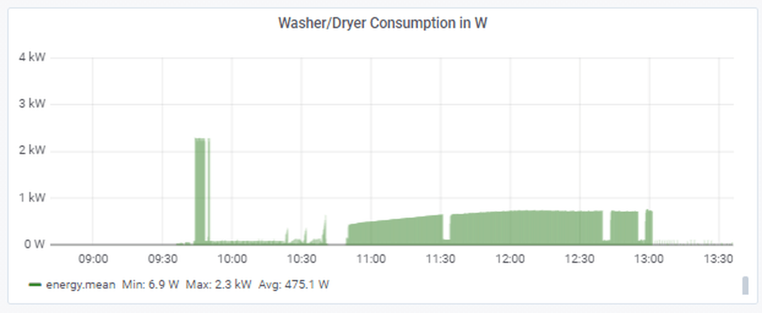

In praktijk spoelt de wasmachine al en verbruikt die nog geen 50w, staat er maar een pannetje spinazie op de plaat terwijl er wat snelle lekkers in de oven ligt enzoenzo

Afbeeldingslocatie: https://tweakers.net/i/NYQndwd-fE5qywjMCn3EIF0aSD0=/full-fit-in/4000x4000/filters:no_upscale():fill(white):strip_exif()/f/image/6RIf1lgffLvjgCR9VPIqOhgj.png?f=user_large
Hierboven een grafiek van de wasmachine en droger. Je ziet een vrij hoge piek, dat is de wasmachine die het water opwarmt voor het 30 graden wasprogramma. Daarna verbruikt hij ontzettend weinig stroom met enkel het wassen zelf. Daarna zie je een lang, continue verbruik van rond de 720 watt, dat is de droger.
Je ziet dat de droger gedurende een langere periode dezelfde hoeveelheid stroom verbruikt maar daarmee wel makkelijk onder de 800 watt blijft. De wasmachine kent een hoog piekverbruik maar zal dat enkel hebben bij het verwarmen van het water, dat is niet continue.
