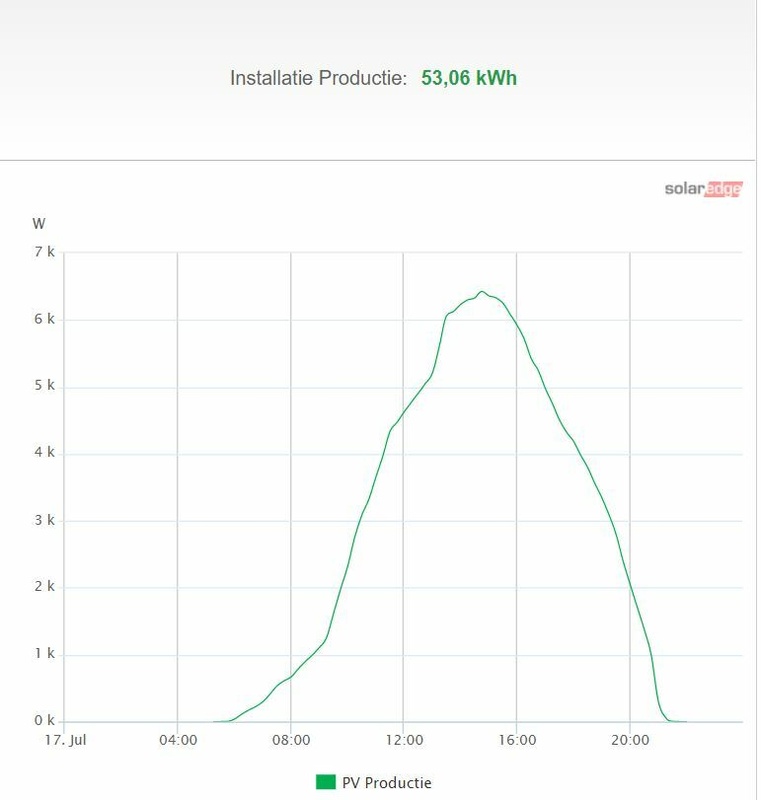

Hierbij de grafiek van zaterdag 17 juli 2021.Afbeeldingslocatie: https://tweakers.net/i/cQlIL1XHaBXnwP1PSXbAywt1lno=/x800/filters:strip_icc():strip_exif()/f/image/1JvPUX7DusobnNEe9kXjkjCY.jpg?f=fotoalbum_large
Productie is om 5.45 uur gestart tot 21.30 uur. Locatie is Amstelveen.
Dak oostzijde (voorkant woning): 4 panelen op 4 graden (dus bijna vlak) op mijn dakkapel richting het zuiden, hierboven drie panelen op circa 30 graden. Totaal dus 7 panelen (en niet 9 zoals in mijn eerste bericht aangeven)
Dak westzijde (achterkant woning): schans van 16 panelen op circa 15 graden. Op de dakkapel 3 panelen op 15 graden en hierboven weer 3 panelen. Totaal 22 panelen.

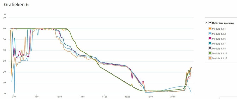

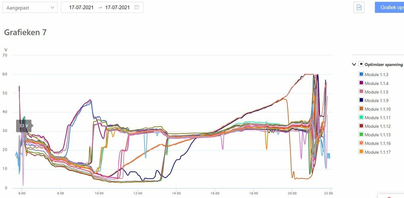

@Ronald Ik heb extra "rechten" gekregen en de volgende grafiek geproduceerd:
Afbeeldingslocatie: https://tweakers.net/i/OUo8x0_NwNJMhji0O2qDmi3cduo=/800x/filters:strip_icc():strip_exif()/f/image/AJC0YaaqTBhsbZzNz13R0cTg.jpg?f=fotoalbum_large
Betreft de 22 panelen aan de westzijde. Datum 17 juli 2021.

  • Ronald
  • Laatst online: 11:19
Dat is goed als in de juiste grafiek ja ;-)
Grafiek 7 voor de westzijde oogt prima. (Al zijn dat niet alle 22 panelen)...
Grafiek 6 zien we de problemen die ik verwachtte. Je ziet tussen 6 en 11 dat er modules op 60V draaien, en tussen 8 en 10 zelfs alle modules.

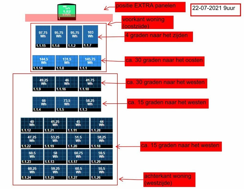

overzicht van vandaag (22-07 2021) 9uur.Afbeeldingslocatie: https://tweakers.net/i/Cpa7ht6KjfzuBPbSuZi3aBwAmRA=/800x/filters:strip_icc():strip_exif()/f/image/NPONeoqs0OdDfQpCVGgS9cxF.jpg?f=fotoalbum_large
  • Ronald
Dat is opbrengst tot 9 uur (Wh), niet vermogen om 9 uur (W) ;-)

het lukt mij niet om een lijst met de vermogen om 9uur te produceren. Ik heb wel dit grafiek van vandaag.
Afbeeldingslocatie: https://tweakers.net/i/yzxFaZah7uLvcnkxitl_xKYl1S8=/800x/filters:strip_icc():strip_exif()/f/image/BaFwd7euXDTOeuJ5T3lnsE88.jpg?f=fotoalbum_large
