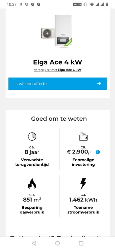

Edit: nu ik hier over nadenk snap hier trouwens niets van: ik heb een offerte gekregen aan het begin van het jaar voor een hybride CV ketel: Remeha Tzerra ACE 39c CW5 (8,5 - 35.7kW CV vermogen) + Remeha Elga ACE 6kW en 25 liter buffer vat
T.o.v. onze verbruikscijfers en onze huidige Nefit Excellent HRC30 (9-29kW CV vermogen) is dit toch overkill? Die hybride warmtepomp is dan toch sterk genoeg om ook zonder CV te functioneren, is zo'n zware CV dan nog wel nodig? Of reken ik verkeerd?
Offerte was overigens 8000,- excl subsidie
[ Voor 39% gewijzigd door rbrt op 25-07-2021 12:14 ]

Heeft iemand een idee over de ontvangen offerte die ik hierboven noem? Reken ik verkeerd of is dit een verkoper die 'voor veilig gaat' ?
(tsja ik zou dat wel begrijpen.. als de verkochte CV / warmtepomp te klein is klagen mensen, als er een 'overkill' oplossing wordt aangeboden zijn de vaste lasten hoger maar dat weet de koper toch niet, dus dan maar de oplossing die de minste klachten oplevert..)

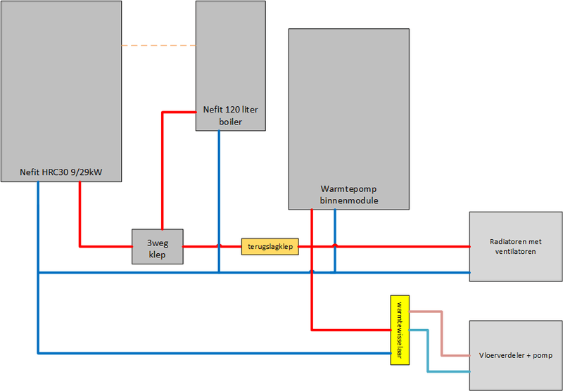

Ik heb intussen 3 mogelijke scenario's:
  1. oude cv ketel op (laten) lappen en een warmtepomp ertussen met terugslagklep van @CurlyMo. Wellicht naïef om te leunen op een 20 jaar oude ketel maar afgezien van de brom is het een prima apparaat en ik schaf liever geen nieuwe ketel aan als we over x jaar besluiten dat enkel warmtepomp prima voldoet. insert lelijk plaatje, wat is Visio toch verschrikkelijk..Afbeeldingslocatie: https://tweakers.net/i/sS148HIRz-ctgjgo1iJUmz2oLCM=/800x/filters:strip_exif()/f/image/Tbq6UViMNxlE8olyWJnry7sE.png?f=fotoalbum_largeMijn aanname hier is overigens dat de warmtepomp de Nefit Boiler niet kan verwarmen, dit zal ongetwijfeld een andere aansluiting zijn en ook gericht op een andere aanvoer temperatuur.
  2. oude CV en boiler eruit, voorlopig een CV ketel en (WPB) ketel terughangen. SWW is dan alvast elektrisch en zodra er ooit een warmtepomp komt scheelt dit complexiteit met aansturing/driewegklep. De totale aanschaf is dan hoger maar deze keuze geeft wel de meeste zekerheid
  3. gok wagen en full electric doen, volgens mij is het ontwerp dan niet zo ingewikkeld: Afbeeldingslocatie: https://tweakers.net/i/NAZ2hwH3b0Hzjgxme5XLRSJk738=/800x/filters:strip_exif()/f/image/MPFIb5AHrKSzRN0kqXWqOVHK.png?f=fotoalbum_large
In optie 1 en 3 moet ik de warmtewisselaar voor de vloerverdeler sowieso vervangen.Uiteraard is er nog een 4e optie: CV gewoon vervangen met een Intergas Extreme CW5 met dubbele warmtewisselaar, geen boilers en volgende week al een nieuwe ketel met 1 druk op de knop.. maarja dat is meer mijn 'last resort' ;w
Wellicht een domme vraag, maar ik neem aan dat de afstand tussen compressor en interne hydraulische module zo kort mogelijk moet zijn?
De compressor zou ik liefst aan de noordzijde buiten plaatsen maar dit is wel relatief ver vanaf de interne unit. De alternatieve plek zou in onze achtertuin zijn en dat geeft meer overlast. Overigens zou de compressor op de grond moeten staan, aan de gevel mag niet ivm beschermd dorpsgezicht bij dit oude huis. De 'CV Ketel ruimte' is juist op de 1e verdieping.
Afbeeldingslocatie: https://tweakers.net/i/LgLmvhtw1D4deZJDEcmi-3s6i5s=/x800/filters:strip_exif()/f/image/JE6Kwjfywme3HnU3pLwZX4qL.png?f=fotoalbum_large
Ook had ik tijdens de verbouwing een 5x2.5mm stroomkabel getrokken naar de plek waar de CV ketel ruimte. Ik vermoed dat deze stroomaansluiting juist naar de compressor moet lopen?
Alvast bedankt!
[ Voor 3% gewijzigd door rbrt op 26-07-2021 16:24 ]
