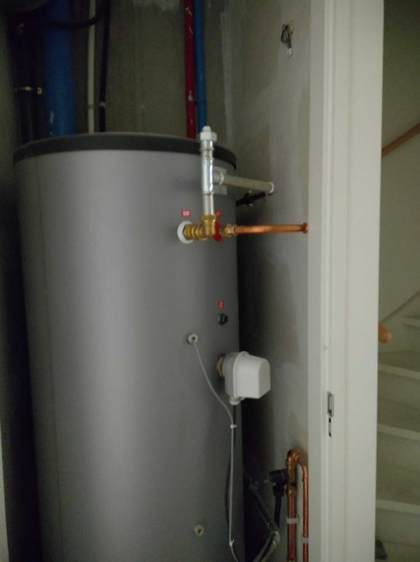

Beste Facenoise. ik heb helaas weinig verstand van welke juridische hulp je precies nodig hebt. Wel is mijn ervaring dat je een rechtsbijstandverzekering om hulp kunt vragen, als ze het niet weten schakelen ze een specialist in. Ook VEH kan iets dergelijks of kan je van advies voorzien als je lid bent.
De kracht van dit forum ligt waarschijnlijk ook meer in de technische oplossing. Daarvoor helpt het denk ik als je foto's van de boiler settings plaatst en een type nummer etc. En ook dieper ingaat op het probleem, wanneer en in welke omstandigheden.
Waar ik zelf aan denk, maar ik ben geen expert: Speelt het probleem alleen in de avond? Mogelijk is er een instelling dat de boiler alleen verwarmt met goedkopere nacht stroom. In dat geval zou het probleem niet optreden in het weekend en ook niet in de ochtend ( omdat er dan net is opgewarmd).

Eerste gevoel zijn er twee problemen
1 je zult anders om moeten gaan met warmte pomp dan met een oude gas ketel waarbij je onbeperkt warm water hebt, dat is nu eenmaal niet meer zo.
2: Mogelijk staat je systeem niet goed afgesteld

Wat voor type warmtepomp heb je? En welke instellingen heb je op dit moment? Wanneer wordt er warm water gemaakt? Tot welke temperatuur? Heb je een ringleiding?
Oftewel, wat is er precies aan de hand?
Je kan het in de juridische molen gaan zoeken, maar het is minder weerstand om zelf de basiskennis op te doen en te begrijpen wat er nu speelt.

Staat hij op comfort/eco stand toevallig?
Daar heb ik hem heel snel vanaf gehaald.
Als hij namelijk op eco/comfort staat dan vult hij de boiler maximaal maar 1 x per nacht bij en warmt dus bij tussentijds tappen niet op en vult hij ook niet bij.
Hier een gezin van 4 (bijna 5) en na het uitschakelen van die eco stand lopen we alleen nog tegen een tekort aan als ik beide kinderen in bad heb gedaan en mijn vrouw of ik direct daarna gaan douchen. (200liter boiler).
Echter plannen we dat dus nu anders en lopen er op die manier nooit meer tegenaan.
Verder dikke tip: energiezuinige douchekoppen en kranen zijn een must met een boiler. Kijk even naar wat je huidige kranen en douchekoppen verbruiken.
Alles boven de 12liter per minuut zou ik er heel snel uitwerken.

@Facenoise Veel warmtepompen hebben een turbo boost stand met een doorstroomverwarmer deze verwarmd water direct elektrisch als het buffervat leeg is. Probeer deze eens aan te zetten en te kijken of je dat wel continue warm water hebt. De druk zal wel iets afnemen als het buffervat leeg is maar het water wordt dan niet meteen ijskoud.

Een Externe partij heeft niets te zoeken bij dit systeem. Een warmtepomp?? (Aanname) dient gewoon door de installerende partij nagekeken te worden. Iemand zonder verstand (externe partij) maakt mogelijk meer stuk dan je wil. Ik zou beginnen met eisen dat de installerende partij garantie komt verlenen op de werking.
  • D-dark
  • Laatst online: 16-08 18:27
Meten is weten.
- Hoeveel Liter gebruik je per minuut
- Wat is de temperatuur in de boiler? Als die op laten we zeggen 35 graden staat ingesteld en je verbruikt 20 liter per minuut dan kan dat die situatie verklaren. Bij een hogere temperatuur wordt er gemengd met koud water waardoor je langer kan douchen.

Je hebt 300 liter water. Een regendouche bijvoorbeeld kan al 20 liter per minuut pakken. Dat is een kwartier, maar je zal niet alleen zịjn en meer met warm water doen.
De oplossing is dan korter douchen of een andere douchkop.

Niet helemaal, als je gaat douchen dan meng je er hopelijk ook koud water bij. Ik zou me niet prettig voelen met water van meer dan 40 graden op mijn lichaam.
Maar even vergelijken, wij kunnen 1 bad vol laten lopen met een 200l vat en dan is die helemaal leeg (dan is die 35 graden op het einde). Het duurt dan ongeveer 2 uur voordat die weer op 58 graden is.
Met een 300l vat duurt het uiteraard langer om die weer op temperatuur te krijgen.
Wij hebben een grond warmtepomp.
Ik vermoed dat het dus normaal gedrag is van de warmtepomp en dat je in je hoofd anders moet schakelen met douchen en in bad gaan.
Juridisch heb je dan ook geen poot om op te staan als het systeem zo werkt zoals het hoort te werken en dat een van de kenmerken is dat je niet onbeperkt warm water hebt.
Maar meten is weten, dus lees de temperaturen eens uit van de boiler en hou die eens bij.

Helaas is dit een normale situatie.
Wij hadden een 200 l boiler, konden hier maximaal 15 a 20 min douchen.
Dit heeft alles te maken met het verbruik van je douchekop. Wij hadden een simpele douchekop,heb je een grote regendouche,dan wordt dit al snel minder.

In deze is alles afhankelijk van instellingen en waterverbruik.
Welke temp heeft je boiler
Wat zijn de regels m.b.t. het opwarmen van het water in de boiler
Welk waterverbruik heeft je douchekop
Ikzelf heb een 400liter boiler. Boiler staat ingesteld op 51 graden. Hiermee kunnen we met 5 personen na elkaar douchen onder de regendouche (+/- 12l/min)
Ik heb om 13:00 uur een vast opwarm moment waarbij hij de boiler dus terug brengt naar de 51 graden (moment uitgekozen omdat er dan de meeste kans is op een goede opbrengst van de zonnepanelen = direct verbruik).
Verder begint het het vat ook te verwarmen als de temp van het vat gezakt is naar 43 graden.
Helaas geen juridisch advies maar enkel wat inzicht in gebruik van een boiler icm een warmtepomp.

Als je aan sww gaat rekenen in graadliters (één liter water één graad opgewarmd) ipv in met de inhoud van de boiler.
Koud water is zo'n 15 graden (misschien nu in de zomer ietsje warmer). De boiler verwarmt dit met 35 graden naar 50 graden. (en eens in de week naar 55+ graden tegen salmonella legionella) De 300 liter boiler heeft dus een opslag van [35*300=] 10500 graadliter.
Een stevige regendouche gebruikt 25 liter water per minuut. Dit water zal zo'n 30 graden moeten worden opgewarmd (van 15 naar 45 graden, je hebt wat leidingsverliezen waardoor je alsnog 40 graden uit de kraan krijgt). De boiler kan dus (10500/30=] 350 liter warm water leveren voor de douche. Met 25 liter per minuut is dus na 14 minuten de boiler leeg.
Waarom graadliters? Een 160 liter boiler die 80 graden is warmt het water dus 65 graden op, en bevat 10400 graadliter aan energie. Hiermee is een 160L@80C dus gelijkwaardig aan 300L@50C.
Heb je weinig leidingsverliezen of stat de douche niet zo heel warm waardoor het water maar 20 graden hoeft te worden opgewarmd dan kun je 525 liter water uit de douche krijgen; dan is na 20 minuten de regendouche koud..
[@Facenoise Een paar dingen die heel handig zijn om op/uit te zoeken:
1) Wat voor douche gebruik je? Een brede regendouche met zijstalers of een eco 'pisstraaltje' douchekop?
2) Als je de (keuken)kraan openzet en warm water tapt; is dit water ook echt warm?
3) Heeft je douche een douchewaterWTW?
4) Een warmtepompboiler heeft veel tijd nodig om op te warmen. Een leeg vat opwarmen kost zo'n 12.5 kWh aan energie; een traditionele boiler heeft hier al 6 uren voor nodig; een warmtepompboiler is hier tien uren zoet mee.. Dus hoeveel warm water gebruiken jullie in de loop van de dag? Als je 's middags in bad gaat dan is 's avonds de boiler nog niet vol.
5) Een domme vraag maar het zal niet de eerste keer zijn; zit op de boiler de koudwateraansluiting aan de onderkant en de warmwater aansluiting aan de bovenkant? (dit kun je voelen als iemand onder de douche staat; één waterpijp is dan koud, de ander warm)
6) Heb je iets van instelopties op je boiler? Heb je een ECOstand? Een spaarstand? Timer of iets dergelijks? Hoe staan deze ingesteld?

@Theo 6 tot 10 uur is wel heel erg lang hoor.
Mijn 200 liter is met 1 uur en 40 minuten weer vol/op temperatuur. De 300 liter zal vermoedelijk dan dus 2,5 uur nodig hebben ongeveer.
Verder eens natuurlijk. Eco of spaar stand is de moeite waard om uit te zoeken en je kranen en douchekoppen even te bekijken zoals ik eerder ook al stelde.
TS lijkt echter onder een mogelijk lange douche te staan denk ik :+ .

200 liter water opwarmen van 15 graden naar 50 graden dat vereist [35 graden x 200 liter x 4.3 =] 30100kJ aan energie. (een gram water heeft 4.3 joules nodig om één graad op te warmen) Dit is 8.36 kW aan energie. Als dit in 100 minuten gaat dan heb je 5 kW aan warmte hiervoor nodig. Dan heb je dus een 5kW buitenunit staan :) Maar als je een warmtepompboiler hebt, dus één met een ingebouwde warmtepomp, of één die op de ventilatie is aangesloten (ipv een seperaat boilervat die is aangesloten op je warmtepomp) , dan is het vermogen van deze veelal beperkt tot zo'n 1.5 kW aan warmte waarmee je opwarmtijd dus driemaal zo lang is.
Het is daarmee dus ook heel erg belangrijk om te weten wat voor boiler @Facenoise heeft hangen, en met hoeveel vermogen deze het water kan opwarmen.

Heb je een doucheWTW? Dat is bijna noodzakelijk bij een boilersysteem. Wat versta je onder casco oplevering?

Allereerst levert een boiler geen onbeperkte hoeveelheid warm water, zoals een CV-combiketel of doorstroomverwarmer doet. Daar zul je rekening mee moeten houden. Maar met een 300 liter boiler zou je geen problemen hoeven ondervinden. Mits goed geïnstalleerd en goed gedimensioneerd.
Volgende stappen zul je je kunnen doorlopen:
  1. Wat zijn de instellingen? Is de warmtepomp goed ingesteld voor SWW (Sanitair Warm Water)?
  2. Hoe is de installatie? Zijn warmtepomp en boiler goed geïnstalleerd?
  3. Hoe is de afgifte? Wat voor douche heb je? Hoeveel liter per minuut verbruikte deze?
Voor deze stappen is er genoeg expertise hier op het forum om mee te kijken. Kun je een merk en type van de warmtepomp en van de boiler gegeven? Een aantal foto's van de installatie kan ook enorm helpen.
Wij hebben een 190 liter boiler (op eco stand). Het bad wordt vooral in het weekend gebruikt om de kinderen goed af te soppen. We hebben nog niet meegemaakt dat het warm water op was. Met een 300 liter boiler zou dat (ook zonder WTW) geen probleem hoeven zijn.
Wat wij wel doen/hebben:
  • Spaardouchekop en douche WTW
  • Ik douche meestal 's avonds, mijn vrouw 's ochtends[/i]
  • Quooker zonder warmwateraansluiting, zodat SWW alleen voor de badkamer gebruikt word
  • Legionellarun op zaterdag aan het begin van de middag, zodat de hogere temperatuur (en dus meer graadliters) beschikbaar is voor het vullen van het bad.
In de praktijk doet de warmtepomp 3 dagen per week een SWW run: dinsdag, donderdag en zaterdag. Op zaterdag naar een hogere temperatuur ivm de legionellarun.

Wij hebben een 200 liter boiler met lucht warmtepomp. Hier kunnen we met een simpele waterbesparende douchekop ongeveer 20-25min mee douchen. We douchen eigenlijk nooit direct na elkaar, want dan heb je op het eind koud water. Het duur zo'n twee á drie uur voordat we weer 15min kunnen douchen. In de praktijk hebben we hier geen last van, als we direct na elkaar douchen moet de eerste ff wat korter douchen.
Als je een bad vult dan ben je snel door je water heen, of zoals anderen al opmerkten met een regendouche. We hebben een systeem van mitsubishi, die kunnen we van te voren wat meer laten opwarmen of tussendoor sneller laten verwarmen (bijvoorbeeld bij logees).
Vermoedelijk moet je leren omgaan met een beperktere voorraad warm water, of de temperatuur wat hoger laten instellen zodat je de dag beter doorkomt (ten nadele van energiegebruik).
Wat wij ook merken is dat warm water voor de keuken en schoonmaak ook snel gaat, het duurt lang voordat we warm water hebben dus we gooien dan veel warmte weg (blijft wel in het huis uiteraard). Ik denk dat we voor de keuken een kleine boiler onder het aanrecht gaan plaatsen om hier van af te zijn.

Plaats aub een foto van de wp en het boilervat met de aansluitingen duidelijk zichtbaar.
Dit is een mechanisch probleem en zou dus binnen no time geïdentificeerd moeten zijn.

@Facenoise Kun je eens een foto van de boiler plaatsen, en aangeven welke buis warm wordt als iemand de hete kraan laat lopen? Ik krijg steeds meer het vermoeden dat warm en koud verwisseld zijn op de boiler. Dan heb je precies deze klachten.

  • Facenoise
  • Laatst online: 22-08-2025
Zeker, ik zal vanavond even fotos posten van de installatie. Zou fijn zijn als iemand kan zien als er al iets niet goed aangesloten is al lijkt me dat sterk aangezien er wel meerdere monteurs dit nagekeken hebben.
Ik vermoedt defecte sensoren of lekke compartinenten of wellicht inderdaad iets niet goed aangesloten, al zouden het dan wel echt flut monteurs zijn, we gaan het merken....

  • Facenoise
Bij deze een aantal fotos van de boiler, er is ook een buitenunit(warmtepomp) en nog een binnenunit(warmtepomp). De binnenunit kan ik helaas geen foto van maken omdat er heel veel spullen voor liggen, die ga ik vanavond even leeg maken en dan maak ik daar ook nog even een foto van.
Afbeeldingslocatie: https://tweakers.net/i/YWWWy-KTO6Vl3S8RNrLgERes1Nw=/x800/filters:strip_icc():strip_exif()/f/image/36nQsaRNhmZsQ8aoNRaZJC9L.jpg?f=fotoalbum_large
Afbeeldingslocatie: https://tweakers.net/i/kBwWsB4ZQfE1lzvf85GLGGL7EmA=/x800/filters:strip_icc():strip_exif()/f/image/26DzqcCIjxikIzvwNXLbQybB.jpg?f=fotoalbum_large
Afbeeldingslocatie: https://tweakers.net/i/X85J4-RfZW_dh-ELvuY3a3XQXnA=/x800/filters:strip_icc():strip_exif()/f/image/xLUn5kGdQvy8qUgHQ5fcmtO0.jpg?f=fotoalbum_large

  • twain4me
twain4me
Facenoise schreef op woensdag 14 juli 2021 @ 10:15:
dat is gewoon een DJG vat denk ik, die hebben er weinig mee te maken, geen idee wat ze met ze willen bespreken. Ze verkopen gewoon een vat met een spiraal, de rest monteer je zelf :9
Ik herhaal deze nog maar eens aangezien ik zie dat je idd een E element hebt.
alleen verwarmen op de Een E-Element in een 300L vat geeft in de meeste vaten ongeveer 100L warm water.en daarna steenkoud.
  • Bo0bz
  • Laatst online: 16-08 22:09
Dit is inderdaad een DJG vat. Heb zelf ook deze maar dan van Fujitsu en ben erg tevreden. Hier staat de warmtepomp ingesteld iedere dag tussen 14:00 - 15:30 te verwarmen naar 52 graden met een hysterese van 7 graden. Dus op het moment dat om 14:00 de temperatuur van het vat lager is dan 45 graden gaat de pomp aan. Buiten deze tijden staat de pomp op de eco stand. Dan is de ingestelde waarde 45 graden en gaat de pomp verwarmen als het water 38 graden is.
Je kunt ervoor kiezen om (tijdelijk) de sensor even in de dompelbuis lager te plaatsen. Dan heb je meer voorraad warm water en kun je even kijken of dit het probleem oplost. Je hebt dan wel iets meer verbruik maar kun je zaken uitsluiten.

  • Facenoise
Bo0bz schreef op woensdag 14 juli 2021 @ 11:03:
Ik heb zelf geen verstand van wat ik zie, kan jij aangeven hoe ik dit zou kunnen uitvoeren?

  • Cpt.Chaos
  • Laatst online: 14:34
Als dat grijze draadje de thermostaat is dan zit ie mooi te hoog. Dan heb je maar 100L warm water. Kijk even in de tekening en doe de sensor een gaatje lager. Elektrisch element zit er dan wel boven dus als die bijspringt blijft hij maar gaan als daar geen eigen thermostaat op zit.
Bij de sww run worden de gegalvaniseerde leidingen wel warm? De bovenste zou de aanvoer zijn hoewel andersom aansluiten meer warmte in het vat krijgt.
  • Bo0bz
Facenoise schreef op woensdag 14 juli 2021 @ 11:54:
De dompelbuis is daar waar de grijze kabel in loopt. Die kabel kun je er uit halen en een gaatje lager er weer in steken. Zorg dat deze helemaal in de buis zit. Dan heb je meer water capaciteit tot je beschikking maar ik sluit me aan bij de rest de reageerders: Toets even hoeveel liter water per minuut uit je kraan komt. Simpel een grote emmer er onder zetten en timen hoeveel water er in gaat in 1 minuut. Dan weet je waarschijnlijk ook de oorzaak :) Stel dat dit echt afwijkt van wat je capaciteit is dan speelt er iets anders.

  • Facenoise
Bo0bz schreef op woensdag 14 juli 2021 @ 13:03:
Dankjewel, ik zal dit eens proberen.

  • Facenoise
Ik heb zojuist de water test uitgevoerd, emmer van 15 liter was vol in 90 seconden.
Ik heb ook aan de leidingen gevoelt, de 2 bovenste leidingen voelen warm aan, de onderste zijn koud.
Ze komen ook aankomende dinsdag weer langs, ben benieuwd wat ze gaan doen. De temp sensor lager hangen zal ik binnenkort uitvoeren. Even bezoek afwachten en wat daar uit komt. Bij de buurman hangt die trouwens op dezelfde plek als bij mij.

  • Joris748
Facenoise schreef op donderdag 15 juli 2021 @ 21:24:
10 liter per minuut is niet wereldschokkend (y) Die mag van het lijstje met mogelijke oorzaken af.

  • Bo0bz
Dan snap ik eigenlijk niet zo goed waar het probleem kan zitten. Er komt 10L/min uit je kraan dat is niet enorm veel.
Even een kleine berekening:
Met je boiler op 55 graden ingesteld. Dat meet de sensor. Daar boven zit zeg even 100L water van 55 graden. Dat zou betekenen dat alleen al boven de sensor in totaal 137L water beschikbaar is op 38 graden (= dus bijna 14 minuten douchen) Daaronder zit ook nog ruim warm water boven de 38 graden. Oftewel met het debiet uit jou kraan zou je zeker een bad kunnen vullen op 38 graden en zeker ruim kunnen douchen.
Kun je ook de actuele temperatuur van de boiler aflezen? Weet je zeker dat deze ook daadwerkelijk verwarmd tot de ingestelde 55 graden? Weet je al welk type warmtepomp je hebt?

  • Facenoise
Bo0bz schreef op vrijdag 16 juli 2021 @ 09:59:
Ja ik lees altijd voor het in bad gaan of douchen de actuele temperatuur uit, de info stand optie 11 geeft dit weer. Over het algemeen zit dit tussen de 50-55 graden.
Ik moet even de boekjes zien te vinden, ik ga dit weekend de kast opruimen en zal hem dan vast tegen komen, dan koppel ik ook weer terug.

Update:
Monteur is gisteren weer langs geweest en dit is de eerste keer dat ze de binnen unit van de warmtepomp hebben open gemaakt om één en ander te testen, hier is uit gekomen dat het elektrische verwarmings element in storing stond, ook al geeft de unit dit zelf niet aan (geen storingen), maar met de multimeter heeft hij de stroom ''voor'' en ''na'' de beveiliging getest en kwam zo tot de conclusie dat hij het niet deed. De storing is eraf gehaald en nu gaan we weer verder testen.
Als IT-er blijf ik het vreemd vinden dat er een onderdeel in storing schiet maar hier geen storingsmelding van naar voren komt, het lijkt erop dat dit issue al vanaf het begin erin zit vanwege dat ze vermoedelijk het apparaat hebben aangezet zonder dat er nog water in zat, hierdoor schiet de elektrische verwarmings element in storing heb ik me laten vertellen.
Ook mooi dat ze dit pas checken na bezoek nummer 8... Hopelijk wordt het nog eens goed koud zodat we nog een degelijke test kunnen uitvoeren.
Bij verder nieuws zal ik weer een update sturen.
ps, sww staat op prioriteit zegt de monteur.

Motorfret schreef op dinsdag 11 januari 2022 @ 12:07:
Lijkt me niet dat dit (in de basis) je probleem was, want dan zou de boiler iedere keer flink opgewarmd moeten worden door het element, terwijl je WP dit ook prima zelf moet kunnen.
Zijn opmerking hierbij was, zonder verwarmings element krijgt hij het water maar max op 52 graden, en met wel naar de 55 graden (dat schijnt het maximum te zijn). Tevens schijnt hij dan sneller weer warm te zijn tijdens gebruik, dus opwarmen tijdens gebruik/douchen zou sneller moet gaan.
We gaan het de komende weken even aanzien/testen.
Heb zeker aangegeven dat ik het ''ticket'' niet laat afsluiten zonder degelijke test van 1-2 maanden met minimaal een temperatuur onder de 0. Het gebeurt namelijk ook niet elke dag...

Update na nog een aantal bezoeken zodat mocht er iemand met een nieuwbouw huis hetzelfde euvel hebben hij hier wellicht wat aan heeft.
Er zijn inmiddels weer 4 bezoeken geweest.
9e bezoek: Er zat niet genoeg koude middel in de buiten unit.
10e bezoek: Koude middel bijgevuld, echter na 2 dagen alweer last dat het water koud wordt na 10-15 minuten.
11e bezoek: Leiding werk controleren, hier kwamen ze erachter dat er een leiding breuk is aangezien in een bepaalde leiding water stond terwijl dit niet zo mocht zijn, deze leiding blijkt te zorgen dat de warmte van de buitenunit getransporteerd wordt naar de binnen unit welke op zijn beurt de boiler weer verwarmt. En omdat er water in zit (met regen wordt dit erger) koelt de warme lucht teveel af voordat hij binnen is (leiding is 20 meter). En heeft hij vervolgens niet genoeg ''vermogen'' om het water warm te krijgen, terwijl er ook warm water getapt wordt.
12e bezoek: Komt na de bouwvak en gaan ze de leiding vervangen, nadeel is wel dat de tuin open moet maar daar nemen ze ook een mannetje voor mee (eerst wilden ze tijdelijk een nieuwe leiding leggen om te testen maar moest er wel een gat geboord worden in de muur van buiten naar binnen, hier ben ik natuurlijk niet mee akkoord gegaan).
Kortom, nog steeds een hoop gezeik maar hoop echt dat het ''issue'' nu toch echt gevonden is. Ik zal later weer een reactie sturen als ik weer meer info/getest heb.
  • Facenoise
Op 3 november is de leiding vervangen, het probleem was wel wat erger dan ''beetje water in de leiding''.
De PVC buis waar de leiding(binnen unit naar buiten unit) in ligt stond letterlijk vol met water, tot aan de nok aan beide kanten. Tevens was de afvoer verstopt, conclusie is niet goed aangesloten. Het pijpje dat de grond uit kwam was maar 0,5-1cm boven de grond, als het hard regende kon dit hier gewoon ''indruppelen'' door opspatten van het water.
Inmiddels zijn we een week verder en hebben we geen probleem meer gehad. Het water voelt al warmer aan dan dit normaal was (stoom die er van af komt). Dit had ik voorheen nooit. Laten we hopen dat het issue bij deze echt verholpen is... Het heeft maar 2 jaar geduurd...
